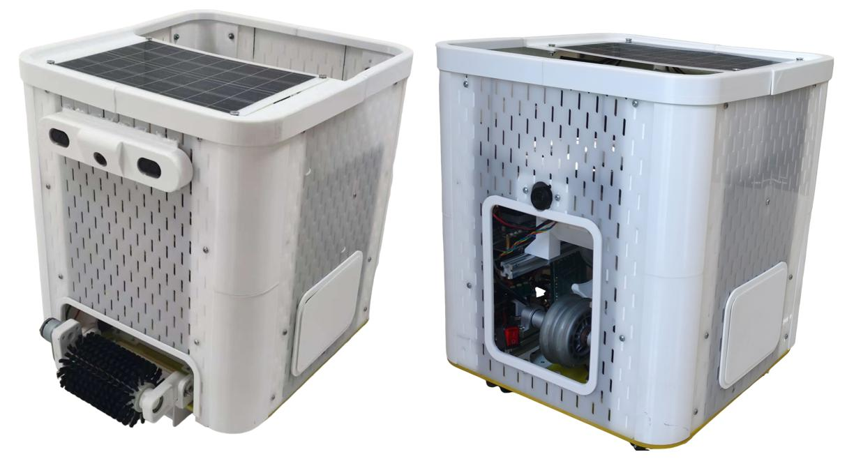

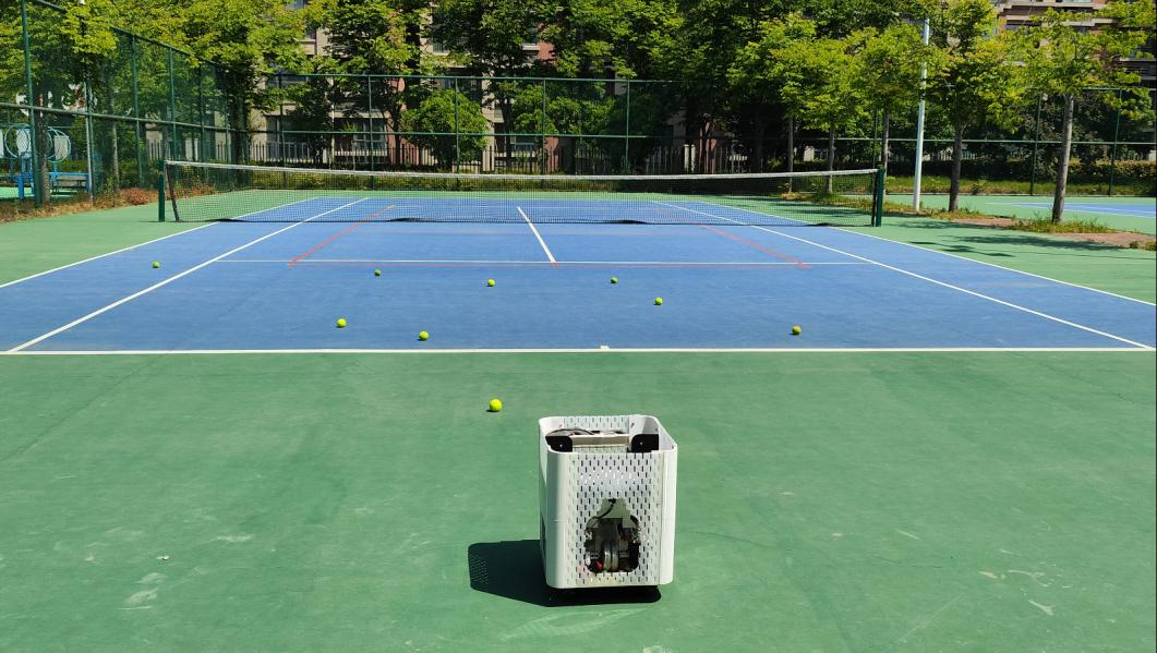

这款全自动网球陪练机器人,可在场地内自主切换收球、发球两大工作模式,无需人工介入,自动化完成整套网球训练作业。
Linux开发

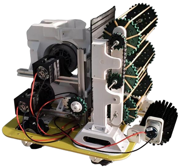

在自主收球模式下,设备借助前置摄像头与YOLOv8检测模型,通过代价函数综合距离、转向权重筛选最优拾球目标;结合APF人工势场算法构建矢量力场,动态规划行进路径并实现智能避障。搭载RK3588的ELF 2开发板通过串口下发运动指令,控制底盘差速行走,配合视觉伺服实时纠偏,引导设备精准靠近目标网球。机械机构同步联动,前端浮动毛刷自适应完成网球归集,三轴齿轮抬升机构采用柔性夹持输送方案,稳定实现全自动拾球。

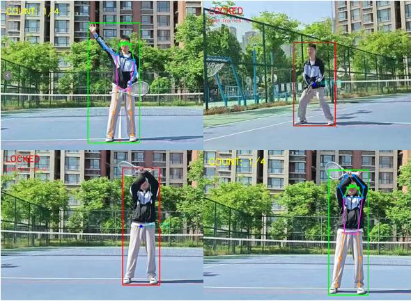

切换至智能发球模式,系统自动加载YOLOv8‑Pose人体姿态模型,实时识别解析手势信号:挥手四次启动发球、双手交叉终止发球。同时跟踪人体位置动态调整朝向,完成定向发球,并支持低、中、高三档发球力度可调。机械部分通过重力分流转盘实现单球精准落位,配合圆弧预加速轨道与双轮摩擦发射模组,输出力道平稳,保障弹道轨迹与发射射程稳定可控。

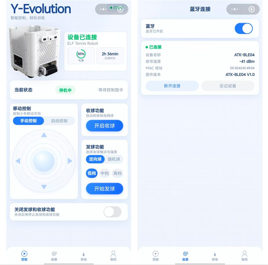

设备内置sherpa‑onnx离线语音识别引擎,断网环境下也可实现语音操控;搭配微信蓝牙小程序,兼顾多场景便捷控制,还可实时查看设备状态与训练数据。
在机械工程方面
该机器人完成整机机械结构三维建模、结构设计以及加工装配工作,包含底盘框架、全向自适应聚球毛刷组、三轴联动啮合齿轮抬升阵列、四腔重力分流转盘、圆弧导向预加速轨道、双轮摩擦发球模组、大容量储球筐与模块化拼插格栅护甲外壳。
Linux开发
整套机械依照“收—升—分—发”四级联动逻辑完成布局设计,各传动部件公差经过精细调校,机构联动运转顺滑。无需人工干预,即可实现场地网球拾取、抬升转运、单球分流、匀速发球的完整自动化闭环作业。

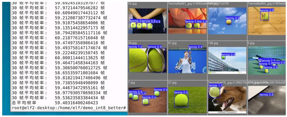

上位机基于【RK3588】ELF 2开发板搭建Ubuntu嵌入式Linux开发环境,完成系统驱动适配、外设调试与算力环境配置。在算法层面,本项目对YOLOv8n网球检测模型与YOLOv8n-Pose人体姿态估计模型进行离线训练、RKNN量化压缩与板端部署优化,搭建多NPU核心流水线并行推理框架,实现双模型分时高速推理,有效提升视觉识别帧率与环境鲁棒性。

在人机交互层面,完成sherpa-onnx离线语音识别引擎的板端集成、指令词库配置与三级匹配策略优化,实现无网络环境下的本地语音操控;同时完成微信小程序蓝牙通信协议适配,支持移动端远程控制、状态查看与训练数据统计。此外,本项目自主设计多帧类型兼容的自定义串口通信协议,实现视觉坐标、控制指令、设备状态的双向稳定传输,完成全流程上下位机联调验证。

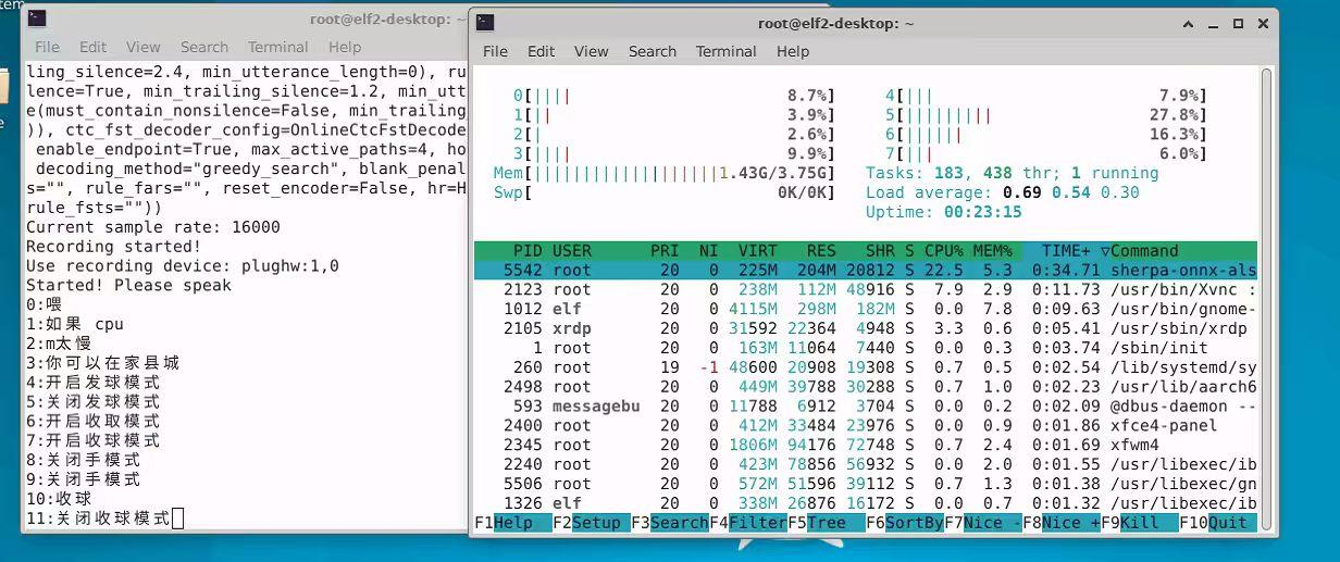

Linux开发端侧语音识别引擎
Linux开发微信小程序界面

经过多轮室内调试与户外实地联调,上下位机软件时序匹配准确、模块协同稳定,视觉识别、路径规划、避障决策、语音交互、移动端控制与底层运动执行高度闭环,整机系统运行可靠、功能完整,完全满足智能网球陪练机器人的自主作业需求。

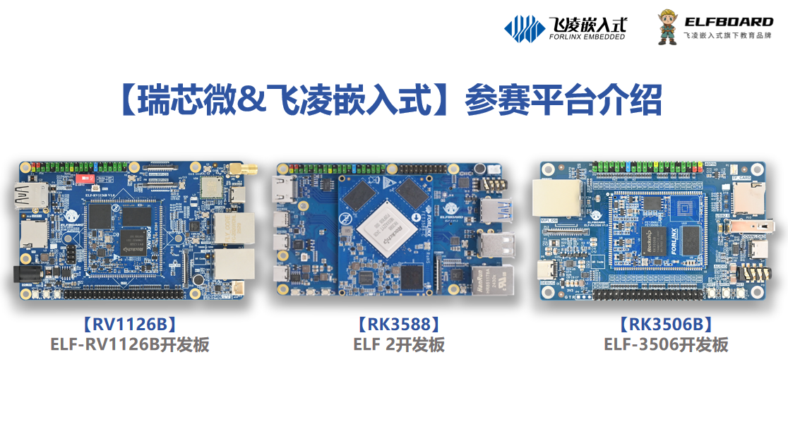

本次全国大学生嵌入式芯片与系统设计竞赛,瑞芯微&飞凌嵌入式联合赛题提供的参赛硬件平台包含【RK3588】ELF 2开发板、【RV1126B】ELF-RV1126B开发板、【RK3506B】ELF-RK3506开发板。
Linux开发
三款硬件平台覆盖从入门级到高性能的完整梯度:ELF-RK3506开发板侧重基础嵌入式系统学习,适合开展外设驱动、Linux应用开发类项目;ELF-RV1126B开发板面向轻量边缘视觉场景,能够满足低功耗图像识别、智能感知类作品开发;ELF 2开发板搭载高性能NPU算力,可支撑大模型部署、复杂多模型协同推理等高难度工程实践。

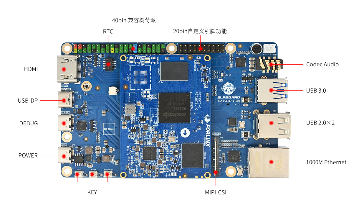

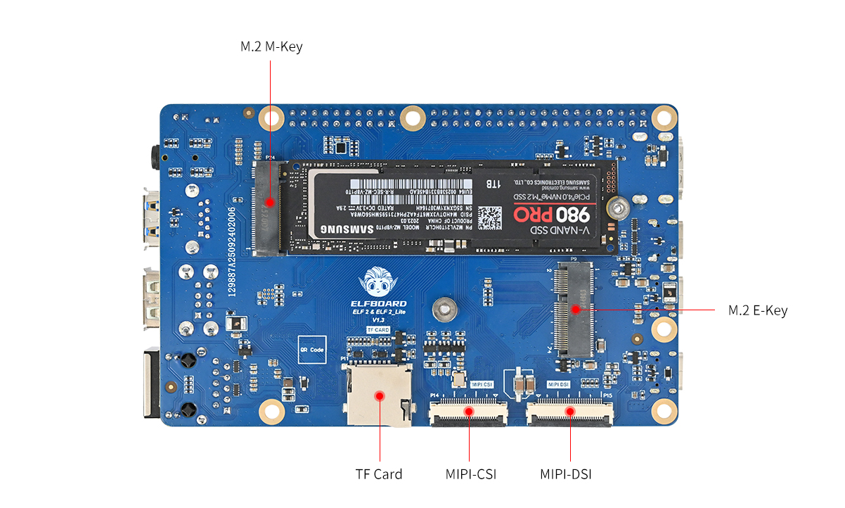

ELF 2开发板基于瑞芯微RK3588高性能处理器设计,拥有四核ARM Cortex-A76与四核ARM Cortex-A55的CPU架构,主频高达2.4GHz,内置6TOPS算力的NPU,这一设计让它能够轻松驾驭多种深度学习框架,高效处理各类复杂的AI任务。
Linux开发
在接口资源方面,ELF 2开发板提供了丰富的选项,包括多个USB、PCIe、UART等通信接口,以及HDMI、DP等音视频接口。此外,它还支持多种扩展模块,适配了显示屏、摄像头、光照传感器、运动传感器、语音控制等丰富的选配模块。而且在开发板上预留的40pin排针可兼容树莓派的各种模块,为您的嵌入式学习之旅提供了无限可能。
Linux开发Linux开发
ELF 2开发板已经适配了Linux 5.10及Ubuntu 22.04操作系统,后续逐步实现对Android、OpenHarmony等系统的适配,旨在为在校学生、高校教师、专业工程师、兴趣达人提供丰富的学习与开发环境。
