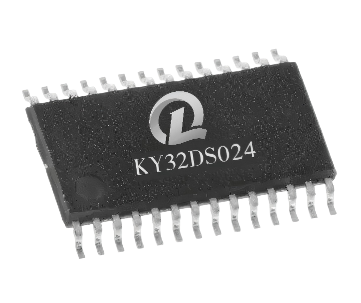

调速优化的前提,是拥有覆盖全负载区间的高精度采样硬件。如果底层采样数据失真,再精细的算法也无法输出平顺的转速与力矩。KY32DS024专用驱动芯片,从硬件层面为多档位平顺调速打下扎实基底。
芯片
芯片搭载48MHz Cortex-M0内核,内置12bit高速ADC与PGA可编程增益放大器,搭配硬件比较器,原生支持单电阻FOC架构。其中PGA可编程增益放大器是全档位调速的关键硬件支撑:它可以根据实时负载大小,动态调节电流采样增益。低速小电流档位自动提升增益,放大微弱采样信号,提升信噪比;高速大电流档位自动降低增益,避免采样饱和失真。从硬件层面保障高低速全区间的采样精度,为FOC矢量控制提供准确的原始数据,从源头减少因为采样失真带来的转速波动。
