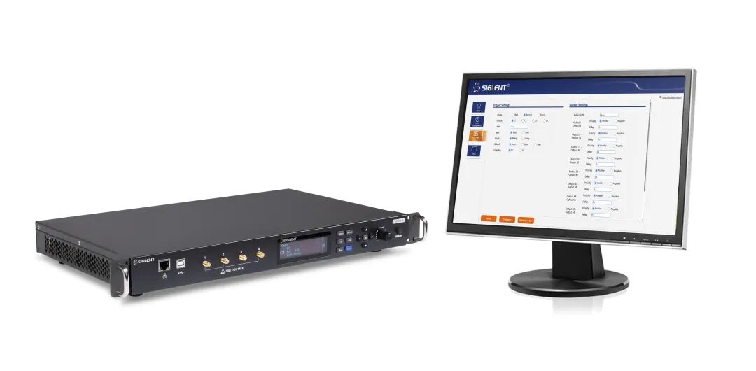

2026年8月17日,鼎阳科技发布全新SYN64-R 64路同步机,对原SYN64产品进行了升级迭代,SYN64-R围绕多通道同步测试中的信号源切换、触发控制、时序一致性、设备交互及远程控制等关键需求进行全面优化,在原有64路信号分发能力的基础上,新增至四端口输入、可配置触发条件、输出延时调节、屏幕交互及指令远程控制等功能,且64路输出通道间的相对时延偏差控制在50 ps以内,为多通道数据采集及复杂测试系统提供更加灵活、高效的同步解决方案。

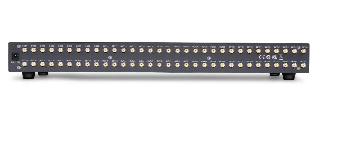

4端口输入,64端口输出
在多节点测试系统中,不同测试任务往往需要调用不同的触发源或同步信号。SYN64-R新增至四个输入端口,可根据测试需求选择相应的输入信号源,减少频繁更换外部连接的操作,提升测试系统的配置灵活性。
依托64路信号输出能力,SYN64-R可将输入的数字信号同步分发至多个测试节点,实现多台示波器的协同触发与同步采集。以鼎阳SDS6000L系列8通道型号示波器为例,单台SYN64-R最多可同步64台示波器,实现最高达512个模拟通道的大规模并行采集系统,满足多节点、高密度信号同步监测需求,为复杂电子系统的并行测试提供稳定的同步信号基础。

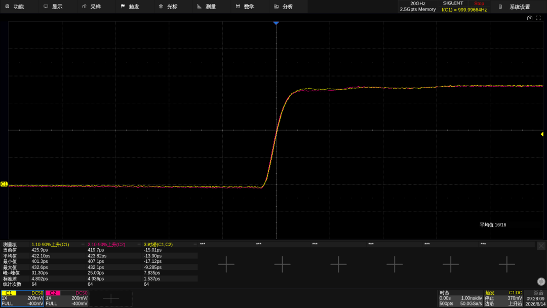

对于多通道数据采集系统而言,信号分发过程中的时序误差会影响不同测试节点之间的同步精度。SYN64-R针对输出时序能力进行升级,64路输出通道间的相对时延偏差控制在50 ps以内。并支持按组调节输出延时,BUFF模式下延时调节范围为3 ns,分辨率达10 ps;触发模式下延时调节范围达30 s,分辨率达7 ps,可根据不同测试需求对各组输出的时序进行精细调整。
通过更加精细的输出时序控制,SYN64-R能够为多通道测试系统提供稳定、可调的同步信号,满足多节点协同采集等对时序精度要求较高的应用需求,为复杂测试系统中的时序匹配与同步误差控制提供更大的调节空间。

SYN64-R进一步增强了触发控制能力。针对不同输入通道,用户可根据测试需求配置相应的触发方式,并支持BUFF、Normal、Force等触发模式,同时提供边沿、脉宽、斜率等触发类型选择。
面向自动化测试需求,SYN64-R支持通过局域网连接并使用指令对设备进行远程控制,可与示波器、信号源及其他测试设备组成自动化测试系统。通过程序化控制同步机的输入、触发及输出等功能,用户可以将同步机纳入完整的自动化测试流程,减少人工操作,提高测试过程的可重复性与执行效率,为批量测试及复杂测试系统集成提供更加灵活的控制方式。
