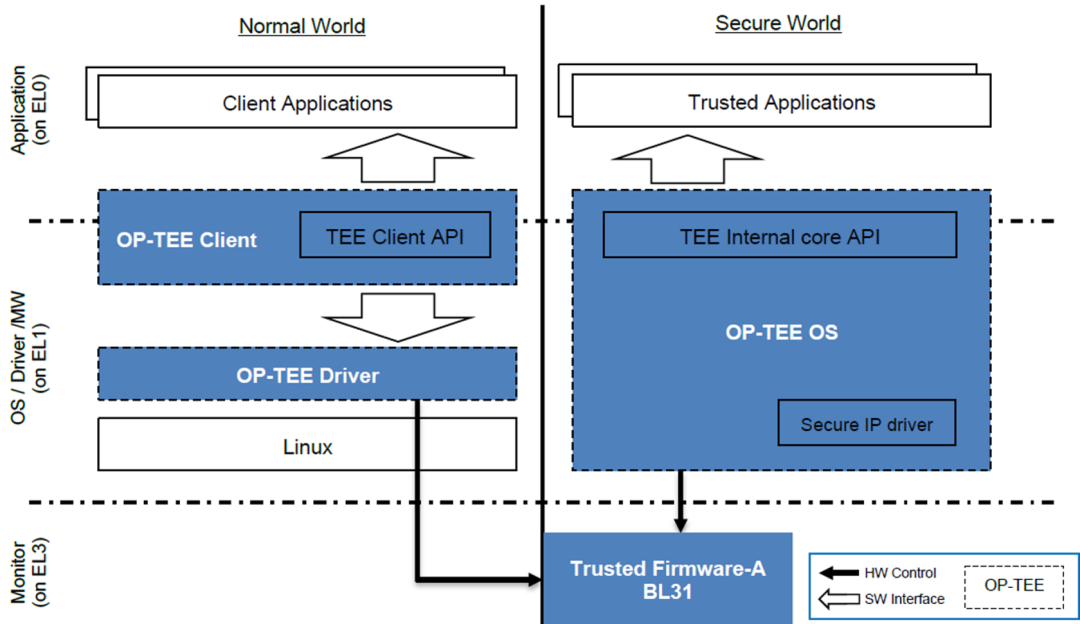

在前两篇文章中,我们依次介绍了OP-TEE的技术背景、整体架构,以及OP-TEE OS的编译与部署方法。在OP-TEE的整体软件栈中,除了运行在安全世界的OP-TEE OS外,普通世界也需要有一套对应的支持组件,以便用户应用能够与安全世界交互。这套组件就是OP-TEE Client。
Linux
OP-TEE Client提供了GlobalPlatform TEE Client API的标准实现,包含用户态库和后台服务程序。通过它,普通世界的应用程序(CA, Client Application)可以向安全世界的Trusted Application(TA)发起请求,并获取执行结果。因此,理解并掌握OP-TEE Client的构建与使用,是开发TA/CA应用的必要前提。

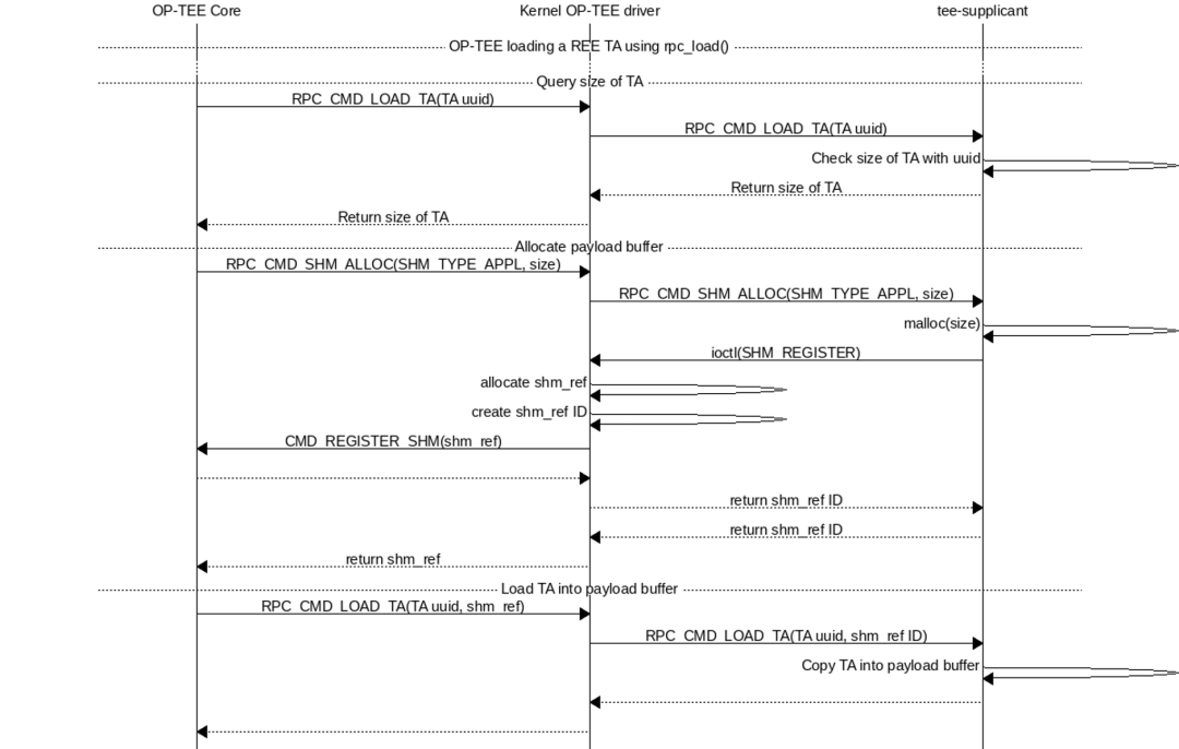

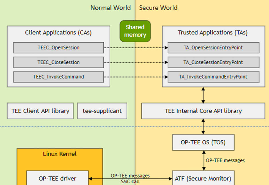

运行过程中tee-supplicant和OP-TEE driver,OP-TEE Core关系粗略展示:
Linux
后台运行的守护进程。
处理OP-TEE OS无法直接完成、需要普通世界协助的操作,例如:
文件系统访问(secure storage)
RPMB访问
时间服务
没有supplicant,TA无法正常工作。
2.3 调用链路
一个典型的CA调用TA的链路如下:
CA调用libteec.so的API。
libteec通过Linux optee driver与内核交互。
内核驱动通过SMC调用将请求转发到OP-TEE OS。
OP-TEE OS找到对应的TA,并执行。
如需文件系统或RPMB操作,OP-TEE OS会反向请求tee-supplicant协助。
执行结果返回给CA。

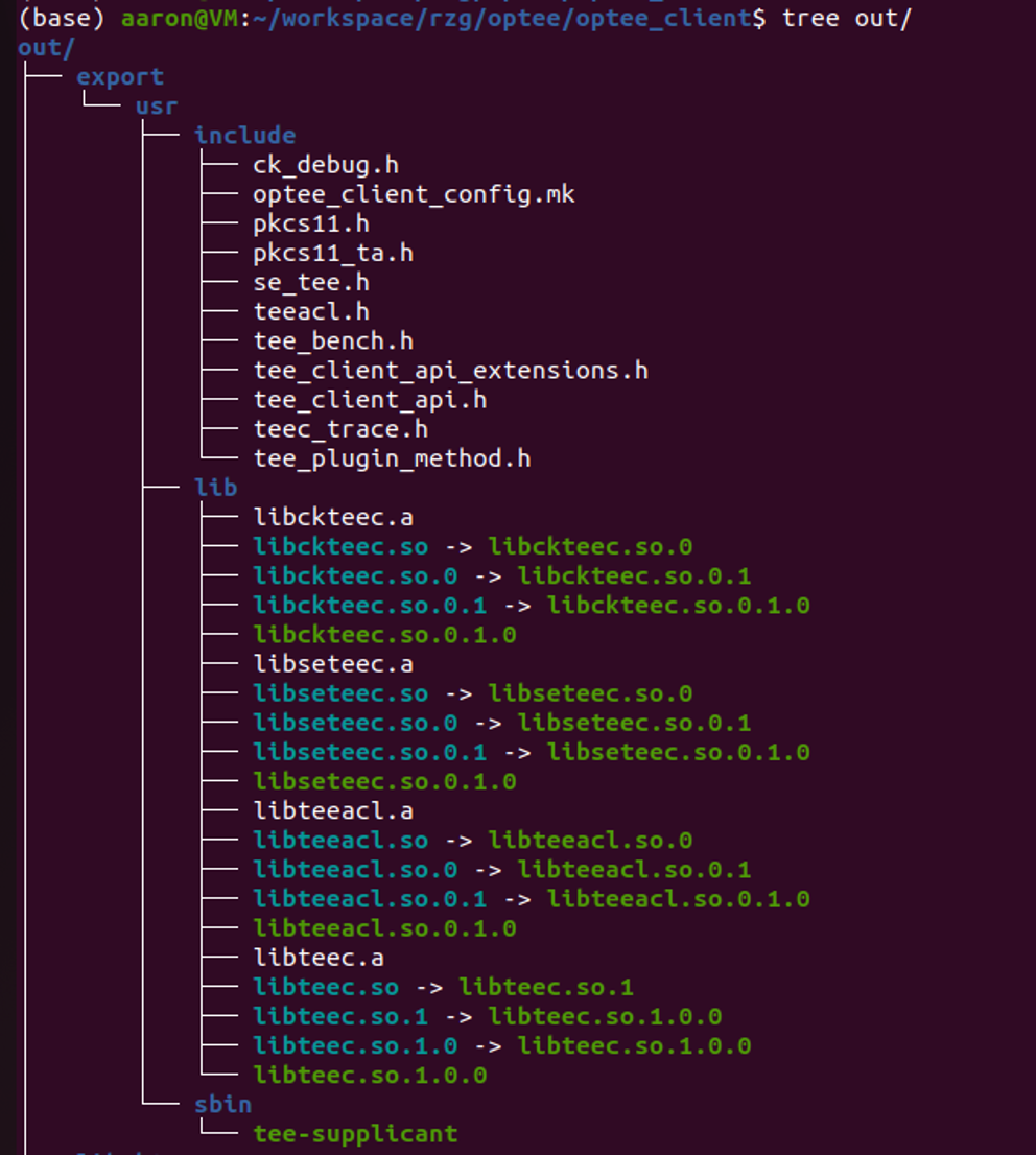

编译结果:
Linux
重点关注以下几个文件:
out/export/lib/libteec.so
out/export/include/tee_client_api.h
out/tee-supplicant
将这些文件安装到目标文件系统后,CA程序即可使用TEE功能。

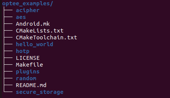

Host TA除了在运行时依赖tee-supplicant守护进程,编译的时候,也需要指定上一步编译optee_client生成的out路径。我们以OPTEE官方的optee_example例程中比较经典的hello_world和secure_storage的编译为例。
optee_examples源码的获取:
git clone
https://github.com/linaro-swg/optee_examples.git
optee_examples源码工程:
Linux

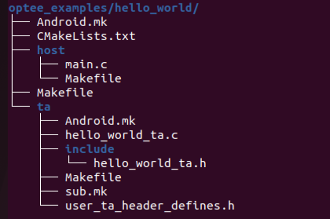

hello_world的源码工程:
Linux
optee_examples提供的每一个样例工程都包含了两个子目录host和ta,它们分别是Host Application(CA)和Trusted Application(TA)。CA的编译需要依赖optee_client的编译后输出目录。

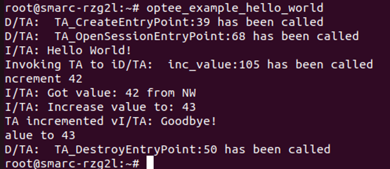

Helloworld运行时:
Linux
CA程序向TA发送一个命令。
TA在安全世界处理请求。
返回结果,CA输出"Hello, OP-TEE world"。

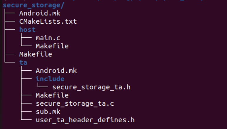

secure_storage的源码工程:
Linux
Secure_storage源码工程的Host Application(CA)编译的时候同样依赖optee_client的编译后输出目录。
