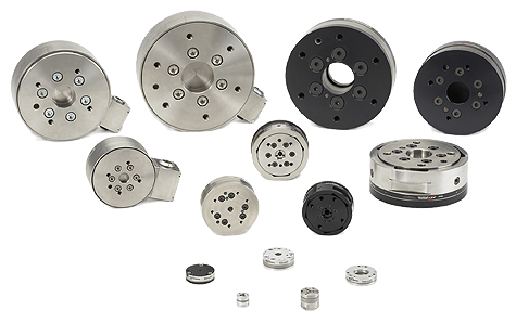

力传感器美国ATI六维力矩传感器

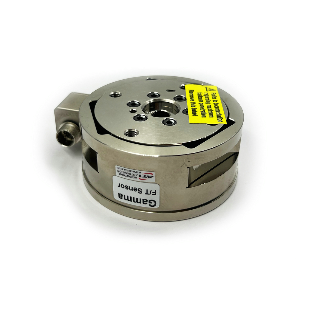

力传感器ATI FC-GAMMA

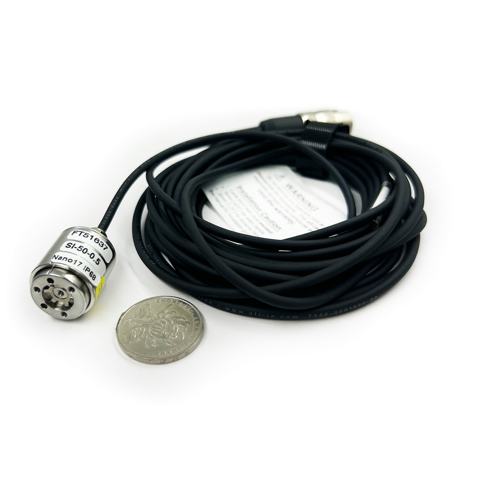

力传感器ATI FC-NANO17 IP68
