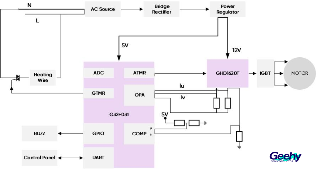

本方案集电机转速控制、加热温控、完善故障保护机制于一体,基于极海自研观测器,实现电机宽速域稳定无感FOC运行;配合可控硅调控与电网过零检测电路,精准实现加热丝闭环温控。
G32F031凭借高效运算性能与高精度采样能力,可保障电机动态稳定控制,同时,依托丰富的片上资源,可大幅精简外围器件,提升整体可靠性与集成度。

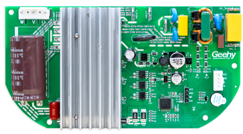

G32F031破壁机方案板

G32F031破壁机方案板

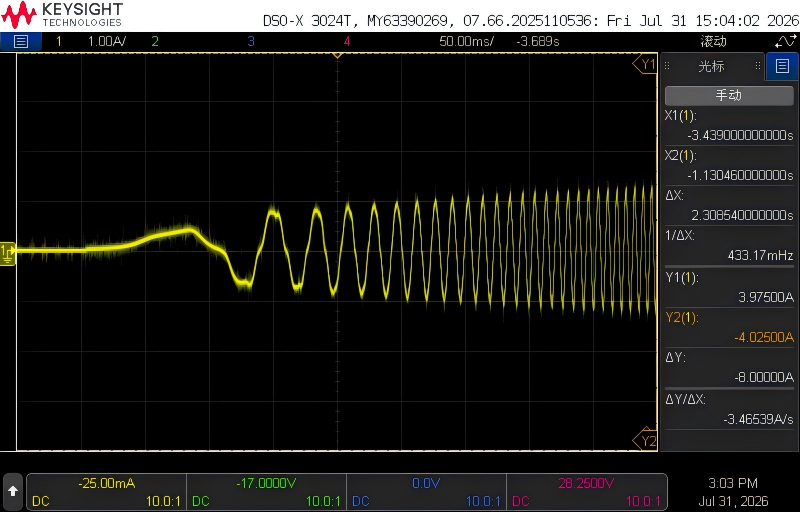

启动电流波形
电机

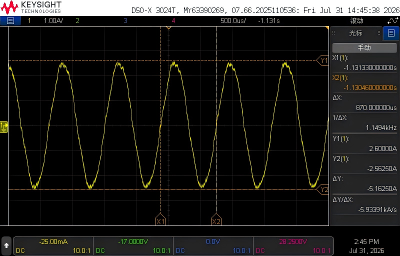

高速运行波形
电机

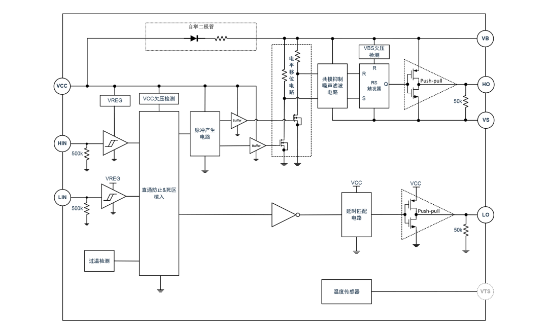

GHD1620T电机栅极驱动器
600V双N沟道单相高压栅极驱动IC,工作电源电压10V~20V,3.3V/5V逻辑输入兼容,悬浮偏移电压+600V;内置400ns死区时间,集成低压差自举二极管和温度传感器,适用于各种直流无刷/有刷电机应用方案。
电机
