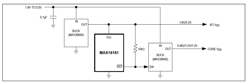

PMIC的一项基本任务是协调两条稳压直流电源轨的时序,以确保电源按正确顺序为电路供电。例如,在启用任何对外输入输出之前,处理器核心应已上电、正在执行代码并处于正常工作状态,因为任何“未受控”的I/O都可能将输出位设置为错误状态,从而引发意想不到的结果。
在此相对简单的场景中,PMIC会监控第一个稳压器的输出( 图1 )。一旦PMIC判定其输出电压轨达到预设值(有时由PMIC设计固定,或由用户通过选定的电阻进行设定),即启动时序控制功能。随后,PMIC会延迟一段预设时间(通常由用户通过电阻设定),然后再启动第二个稳压器。通过这种方式,可确保在第一个电源轨稳定且其所支持的功能获得充分供电之前,第二个电源轨不会被启动。
PMIC
图 1:该电路采用MAX16161监控电路IC,管理两个电源轨之间的电源轨**时序控制。(图源:Analog Devices)

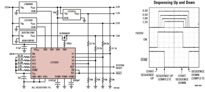

如今,许多设计包含两个以上的直流电源轨,这对时序控制提出了更高的复杂性要求。因此,供应商提供了四通道(甚至更多通道)的电源时序控制器。图2中的示例IC结合了基本的高精度监控功能和四通道时序控制器。
PMIC
图2:LTC2928用于管理上电和断电时序,并允许用户控制关键参数。(图源:Analog Devices)
该IC仅需少量基本外部无源元件,即可帮助设计人员配置关键参数,包括时序门限、顺序和定时参数。该器件支持的四路电源轨可按照所需顺序启用。此外,还可通过级联多个器件来支持更多设备,从而扩展通道数量。该IC同样支持关断时序控制,这是上电时序控制的补充功能,对于系统性能和完整性往往同样至关重要。

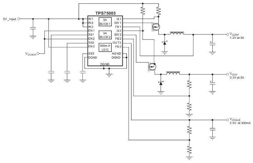

尽管大多数PMIC为通用器件,但对于需要复杂多轨供电的应用处理器,也提供了专用PMIC解决方案。此类PMIC消除了额外的设计时间、成本及相关风险。图3所示的可配置多轨PMIC已通过测试,可满足特定FPGA的关键启动要求,包括单调电压斜坡和受控电压轨上升时间。
PMIC
图3:TPS75003可配置多轨PMIC专为FPGA系列产品设计,可提供时序控制功能,并集成三个电源控制器。(图源:Texas Instruments)

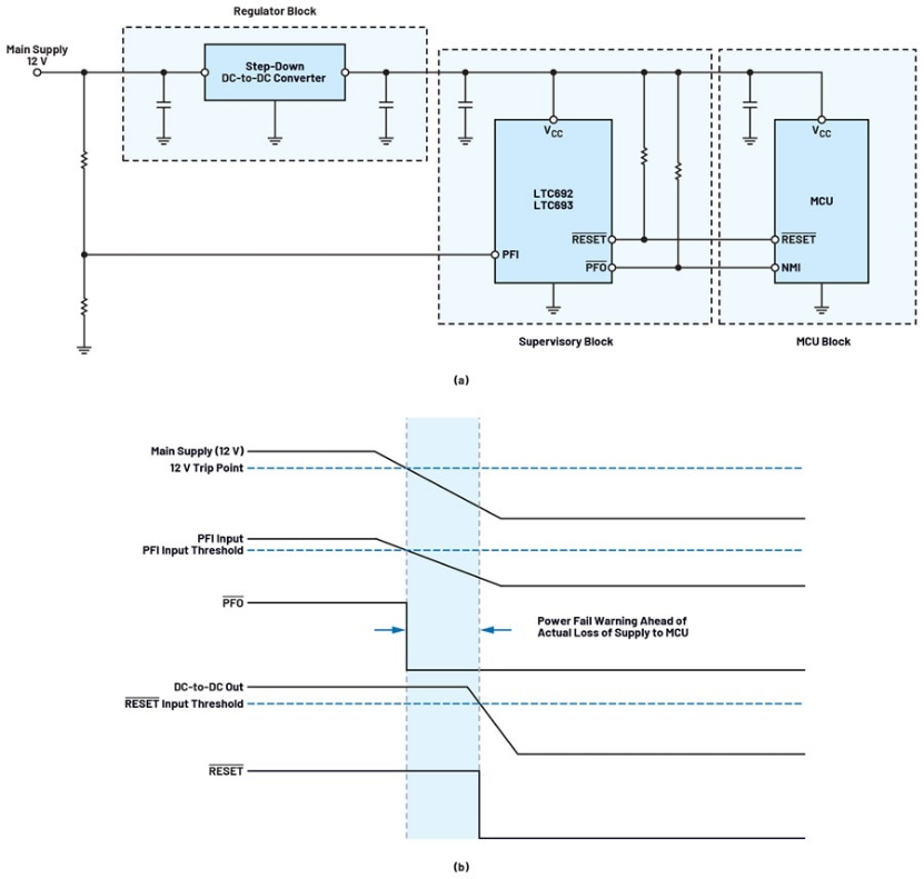

许多系统设计会假设稳压器的直流输入源始终稳定且符合规格要求,但事实并非总是如此。一旦出现不稳定情况,可能会影响整个电源子系统的性能。
若未能预见这些初级侧问题,电源故障可能会对系统产生不良影响,包括导致硬件损坏。系统电路中的此类故障很难提前检测到。如果降压型DC-DC稳压器的输入电压容限范围较宽,此类故障的风险将更加令人担忧——随着稳压器设计的改进以及监管机构对性能要求的提高,这种情况正变得越来越普遍。
因此,电源故障警报电路( 图4 )可通过检测系统上游电源即将发生的故障,帮助预测短期内的状况。该监控模块IC及电路会生成电源故障输出 (PFO),作为基础预警系统;电源故障输入 (PFI) 是电源故障比较器的同相输入端。
PMIC
图 4:(a) 电源故障警报通过其PF引脚检测主电源电压,从而预判即将发生的电源故障。(b) 电源故障**警报在MCU实际断电之前触发。(图源:Analog Devices)
而该PFO信号可作为高优先级中断发送至处理器,促使其在DC/DC稳压器失去稳压能力之前,利用电容“保持”储能使输出电源轨仍可用的短暂时间窗口,执行关键任务和关断程序。
该维持时间很短,通常仅为几十毫秒。但这足以让处理器执行必要的关断任务,例如将数据和关键寄存器状态保存到非易失性存储器中,并发出警报信息。断电前的实际可用时间取决于多个因素,包括稳压器子系统的设计、其输出大容量电容器的容量以及电源输出的电流消耗。

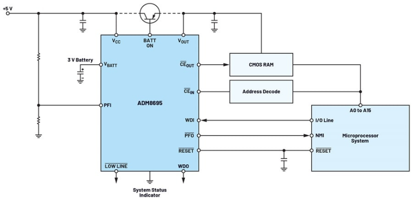

某些应用会配备电池作为备用电源,因为它们需要持续运行,且必须避免在电源中断或断电期间发生数据丢失。当主电源故障时,这些电池会被切换至电源轨子系统。
支持备用电池切换功能的PMIC遵循如下简单的工作规则( 图5 ):当输入电源 (V CC ) 可用时,由其为输出端 (V OUT ) 供电。而当VCC断电时,则由电池电压 (V BATT ) 为VOUT供电。
PMIC
图 5:这款带备用电池切换功能的微处理器监控器旨在防止主电源切换至电池电源时出现信号毛刺。(图源:Analog Devices)
该切换电路将输入电源电压与VBATT输入进行比较,并将输出连接至两者中电压较高的一方。当VCC恢复并达到稳压状态且高于VBATT时,BATT ON输出变为低电平。整个切换过程为无缝进行,对VOUT总线上的负载透明。采用合适的PMIC可避免由于二极管压降引起的电压损耗,而在传统电源切换中,采用简单的二极管“或-ing”方式连接VCC和VBATT时则会产生这种损耗。
VOUT引脚通PMIC内部开关从VCC提供有限驱动电流。当负载较大、需要更高电流时,可通过增加外部PNP晶体管进行扩展,如图5所示。
