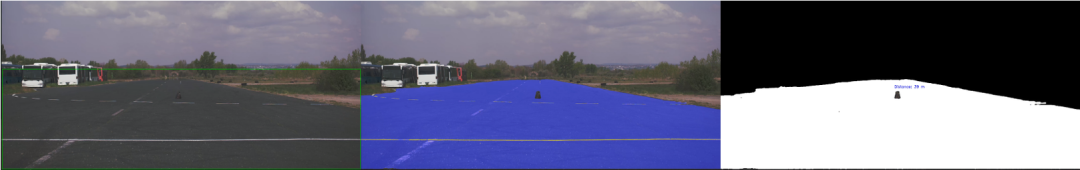

方法首先在图像侧建立道路区域先验:利用Grounding DINO以"road"为提示定位道路,再将结果输入SAM获取更精细的道路掩码。道路掩码中出现的边界、中断或异常区域,会被视为潜在障碍候选;对于地平线附近仅局部可见的目标,方法还通过凸包后处理提升候选完整性。

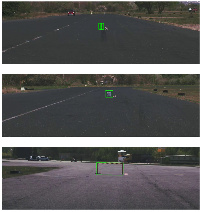

基于基础模型的障碍物分割方法的一组结果

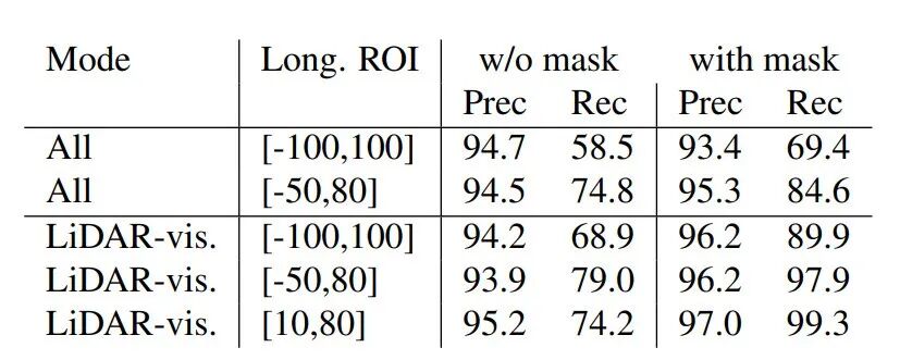

论文基于包含151段序列、约3.4万帧相机与LiDAR数据的自建数据集进行验证,人工标注距离覆盖至100米。结果显示,该方法可检测最远约100米的通用障碍物;引入基础模型生成的障碍掩码后,召回率在各评测设置下提升约10%至25%,同时保持相近精度。

障碍物检测的精确率与召回率指标
对比仅依赖单帧投影点云的朴素方案,后者平均纵向定位误差达到1.57米;结合时序聚合与几何推理后,方法的纵向、横向误差分别低于0.65米和0.57米

对各类障碍物的成功检测结果

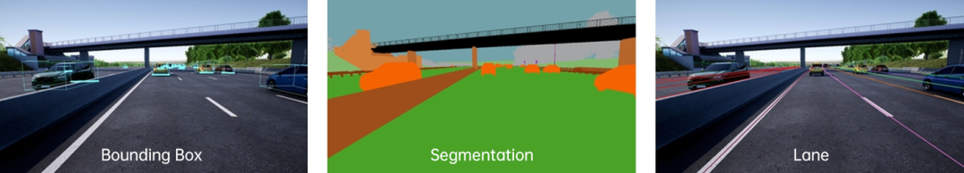

aiSim 感知真值示例
同时,aiSim可由确定性引擎原生输出2D/3D Bounding Box、Segmentation与Lane真值,为目标检测、分割等算法训练和测试提供准确、可追溯的验证依据。相较于仅依靠现实数据回归问题,仿真能够让关键变量被独立控制,让长尾风险被重复构造,让算法迭代更高效。
