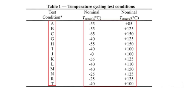

2.1 温度工况:13种条件,覆盖-65℃至+150℃
JESD22-A104标准提供了从A到T共13种温度条件,覆盖-65℃至+150℃的广泛范围。常见的工况条件包括:
Condition A:-55℃至+85℃,消费电子
Condition B:-55℃至+125℃,汽车电子、工业级元件
Condition C:-65℃至+150℃,高温应用
Condition G:-40℃至+125℃,车规AEC-Q100常用条件
Condition H:-55℃至+150℃,极端工况
认证审核时,评审人员首先核对的便是设备温度范围是否覆盖申报工况的标称温度值。若设备低温只能到-55℃而申报的是Condition C(-65℃),或者高温只能到+125℃而申报的是Condition H(+150℃),认证申请将直接被退回。

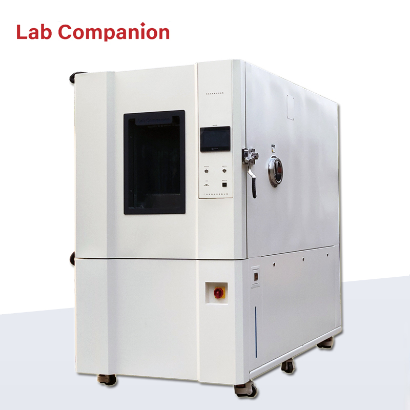

3.1 温域覆盖:-70℃至+150℃,覆盖全部13种工况
广东宏展科技TC系列快速温变试验箱标准型号温度覆盖范围为-70℃至+150℃,极限低温可达-80℃。这一温域完全覆盖了JEDEC JESD22-A104所要求的-65℃至+150℃测试区间,且低温端留有充分的余量,确保在长期运行中低温性能的稳定裕度。
从Condition A到Condition H,从消费电子到车规级芯片,TC系列无需任何改装即可直接承接全部13种温度工况的测试任务。温度波动度控制在±0.5℃以内,温度偏差为±2℃。对于半导体等对温度精度要求更高的场景,宏展科技提供半导体专用型号,温度控制精度可达±0.2℃,温度均匀性可达±0.4℃。部分高精度机型搭载AI智能温控算法,可根据芯片热容特性自动调参,实现±0.3℃高精度控温。
3.2 温变速率:5至25℃/min多档可选,精准锁定10-14℃/min最佳区间
宏展科技TC系列提供5℃/min、10℃/min、15℃/min、20℃/min、25℃/min共五档温变速率选择,覆盖从常规温变到高强度应力筛选的各类需求。支持线性与非线性两种温度变化模式。
针对JESD22-A104标准推荐的10至14℃/min最佳温变速率区间,TC系列可精准设定10℃/min或15℃/min档位。设备采用自主研发的温变速率智能控制技术与双PID控制系统,确保升温段与降温段的实际速率始终在设定值的允许偏差范围内。不会出现“操作人员设置的时间参数导致实际速率超出标准上限”的问题。
3.3 温度曲线:完整记录四段式轮廓,认证审核有据可查
TC系列配备自主研发的Q8智能控制系统,搭载大尺寸彩色触摸屏,支持多段程序编程、多组程序存储(程序存储≥100组,单组程序步骤≥999步)、数据自动记录、报表自动生成等功能。系统支持网络连接,可实现远程监控与集中管理。
测试过程中,系统自动记录完整的温度变化曲线——低温恒温段、匀速升温段、高温恒温段、匀速降温段四个阶段的温度数据全部可追溯。认证审核时,评审人员可直接调取完整的温度曲线记录进行比对,无需担心因“缺少完整的温变曲线记录”而导致报告被驳回。
3.4 制冷系统与长期运行稳定性
TC系列采用二元复叠式制冷技术,搭载美国谷轮等国际一线品牌压缩机,配合丹佛斯、鹭宫等知名品牌的电磁阀与膨胀阀。即便在-70℃极低温度下,也能稳定运行不宕机。设备采用环保制冷剂,符合国际环保要求。同时,宏展自主研发的“冷平衡节能控制技术”解决了传统设备“一边制冷一边加热”的能源浪费问题,实测能耗较行业平均水平降低30%至60%,并可延长压缩机寿命50%。
标准容积覆盖80L、150L、225L、408L、800L等规格,80L至8000L非标尺寸可定制。
