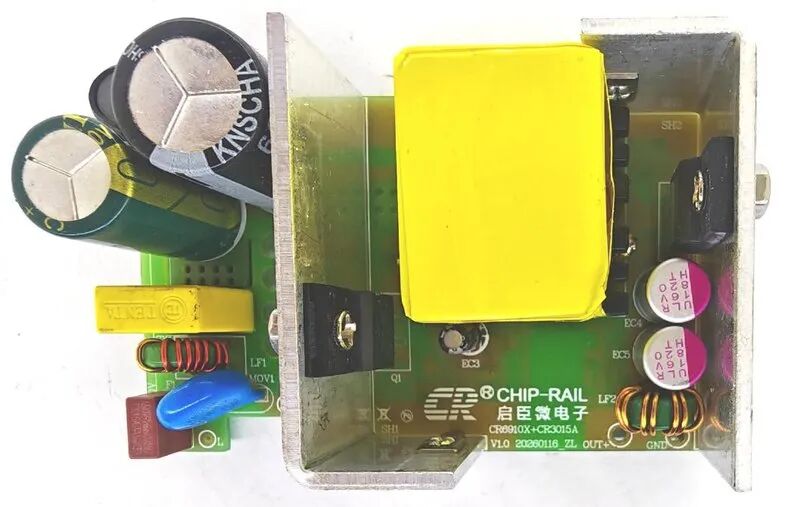

样机介绍
该报告基于宽输入电压范围、常规输出功率60W的SiC控制方案,主控IC采用本公司CR6891C。样机PCBA尺寸仅 82×50×25mm,是一款全电压实现12V5A输出的高功率密度电源适配器。
输出接16AWG 1.5米线,全电压输入时线端平均效率 >91%。样机具有良好的动态负载能力,同时具有软启动、OCP、SCP、OVP、OTP自动恢复等多种保护功能。
变压器采用PQ2620磁芯(PC40材质),系统效率高,整机尺寸紧凑。
▲ 图1:组装完成的PCBA样机实物图(可见CR6891C+CR3015A方案,配PQ2620变压器)

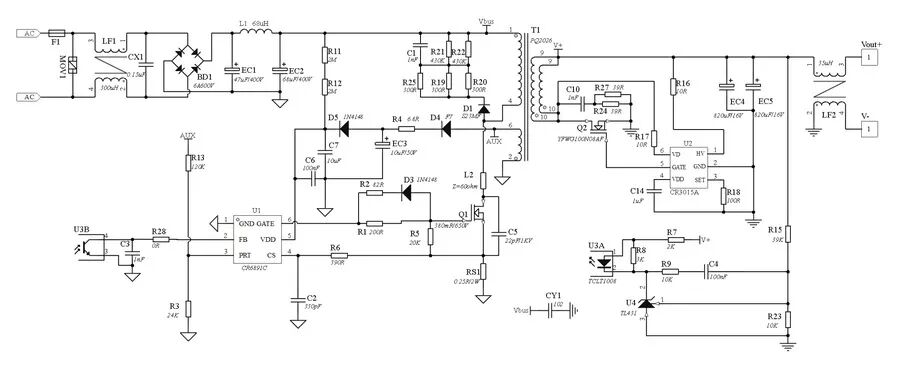

电路原理图
▲ 图3:CR6891C+CR3015A 12V5A 反激式开关电源原理图
该原理图采用反激式(Flyback)拓扑,主控IC为CR6891C(原边PWM控制器,SOT23-6封装),配合CR3015A同步整流控制器。原边采用SiC MOSFET(Q1,380mΩ/650V)作为主开关管,副边采用YFWG100N08AF作为同步整流MOSFET(Q2),替代传统肖特基二极管,显著提升效率。反馈回路通过光耦TCLT1008和TL431实现精准稳压。

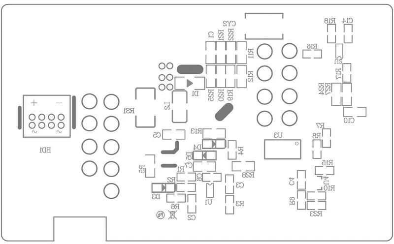

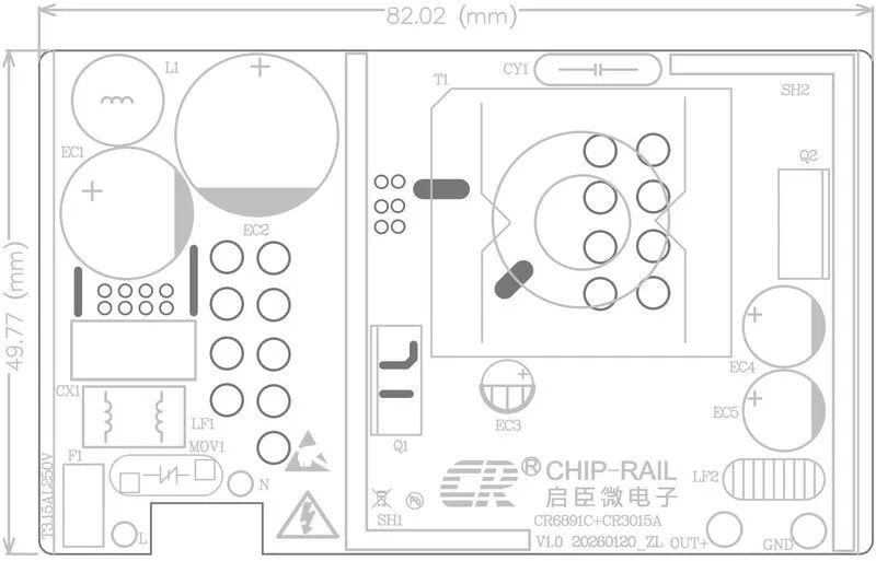

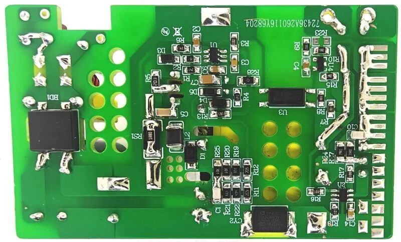

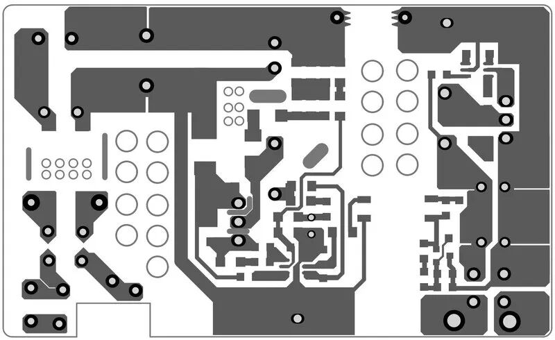

PCB布局设计
PCB尺寸 82mm × 50mm,采用双面板设计,原副边通过变压器实现隔离,爬电距离满足安规要求。
▲ 图4:PCB顶层布局(可见输入EMI滤波、整流桥、变压器、输出滤波等关键区域)
▲ 图5:PCB底层布局
▲ 图6:PCB底层布线(功率回路走线短捷,减小寄生电感)

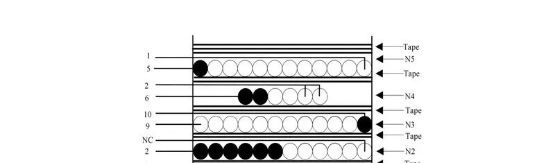

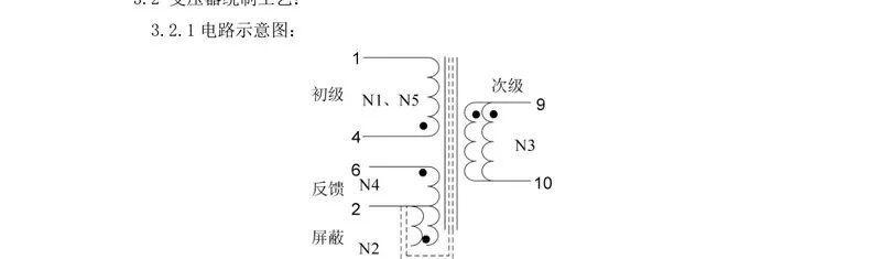

变压器设计
变压器采用 PQ2620 磁芯(TDK PC40材质),Ae=119mm²,初级电感量Lp=280μH±5%,漏感控制在5%以内。耐压测试3.3KV/5mA/1min。
▲ 图7:变压器绕组结构示意图
▲ 图8:变压器结构剖面图
| 绕组 | 线规 | 起止 | 匝数 | 特性 |
| N1(初级) | 0.1×15 | 4→5 | 12T | 密绕1层 |
| N2(屏蔽) | 0.2×6 | 2→NC | 6T | 密绕1层 |
| N3(次级) | 0.1×100×2 | 10→9 | 3T | 密绕1层 |
| N4(反馈) | 0.2×2 | 6→2 | 5T | 居中密绕 |
| N5(初级) | 0.1×15 | 5→1 | 12T | 密绕1层 |

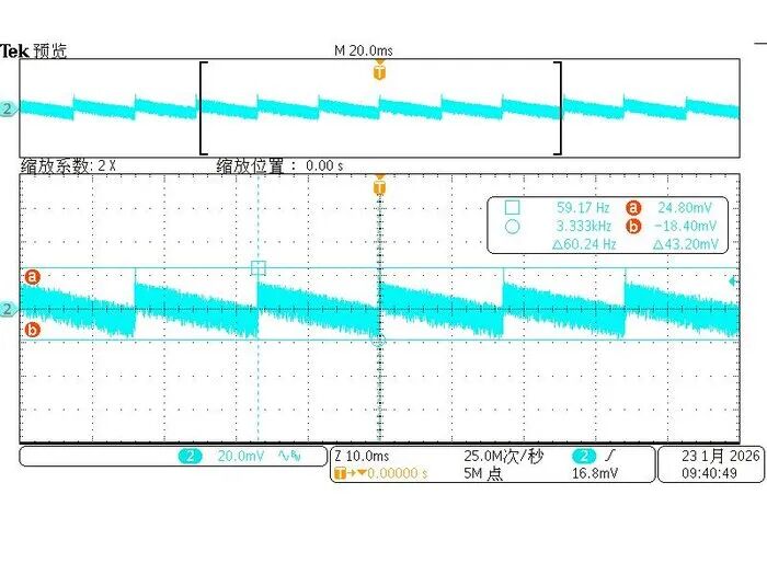

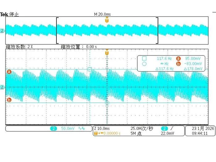

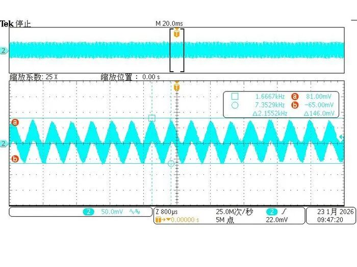

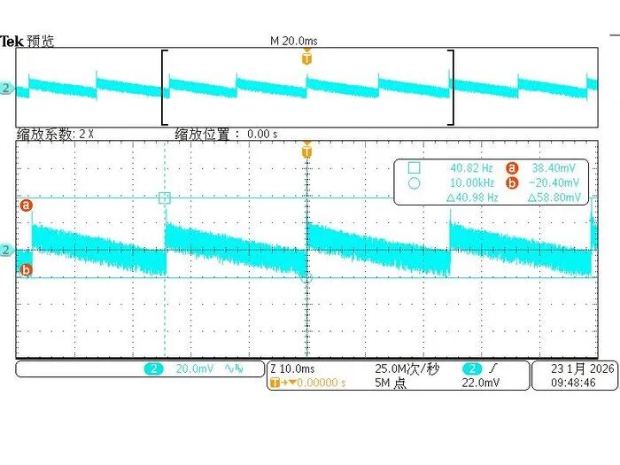

输出电压纹波测试
纹波及噪声在1.5M 16AWG处测试,测试端并联0.1μF/50V瓷片电容和10μF/50V电解电容,带宽限制20MHz。
| 输入电压 | 空载纹波 | 满载纹波 |
| AC90V/60Hz | 43.2mV | 178mV |
| AC264V/50Hz | 58.8mV | 146mV |
▲ 图9:AC90V/60Hz 空载纹波波形(43.2mV)
▲ 图10:AC90V/60Hz 满载纹波波形(178mV)
空载时纹波仅43.2mV,满载时最高178mV(约占12V输出的1.48%),纹波控制良好,满足大部分应用需求。

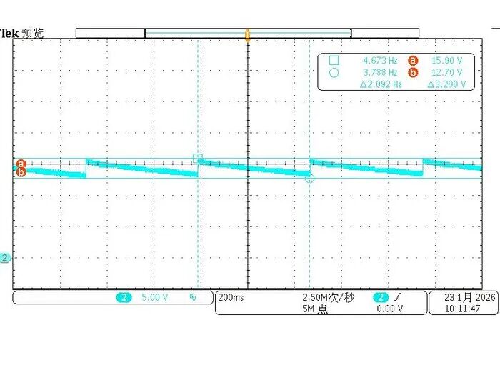

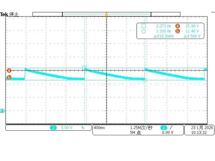

◆ 输出过压保护(Vo_OVP)
在正常输出状态下短路光耦PIN1、PIN2,测试输出电压。全电压范围OVP触发电压均为 15.9V。
▲ 图11:AC90V 过压保护波形(Vo_OVP=15.9V)
▲ 图12:AC264V 过压保护波形(Vo_OVP=15.9V)

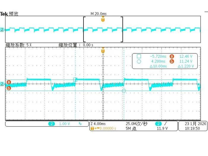

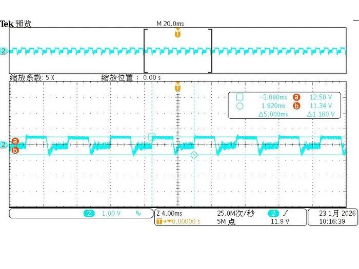

动态负载测试
输出动态负载电流设为5A持续5ms/10ms,然后0A持续5ms/10ms循环,上升/下降斜率1.6A/μs。(1.5M 16AWG Cable,Vout set 12V)
| 输入条件 | 输出电压范围 |
| 90V/60Hz_5ms | 11.34~12.50V |
| 264V/50Hz_5ms | 11.24~12.50V |
| 90V/60Hz_10ms | 11.24~12.46V |
| 264V/50Hz_10ms | 11.22~12.46V |
▲ 图13:AC90V 5ms动态负载响应波形
▲ 图14:AC90V 10ms动态负载响应波形
▲ 图15:AC264V 5ms动态负载响应波形
▲ 图16:AC264V 10ms动态负载响应波形
在0A5A大动态负载切换下,输出电压波动范围控制在11.22V~12.50V之间,环路响应快速稳定。

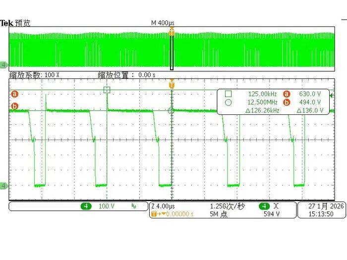

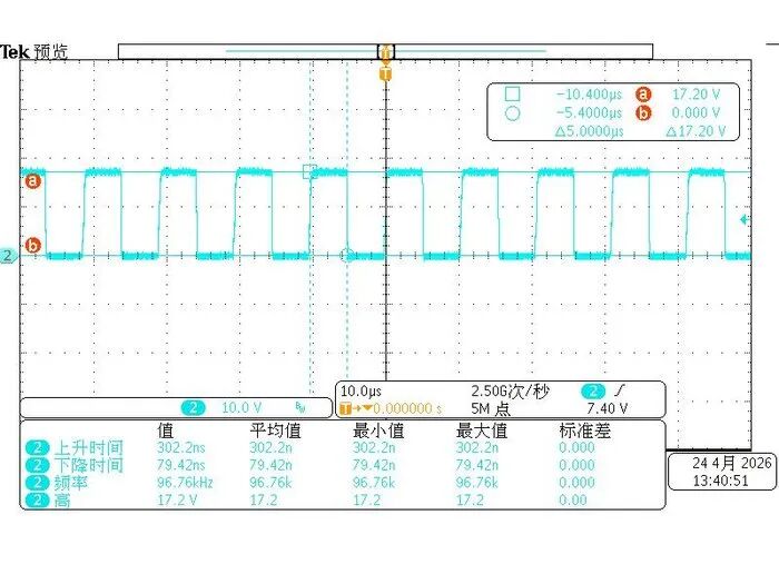

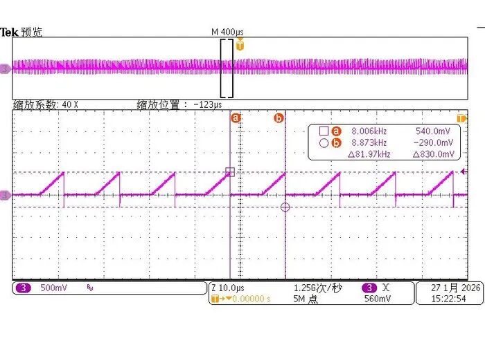

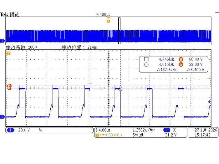

关键波形测试
以下为满载(Io=5.0A)条件下的关键节点波形,验证开关管工作状态及应力余量。
▲ 图17:AC90V/60Hz 满载 CS电流采样波形(峰值电流模式控制,斜坡补偿正常)
▲ 图18:AC90V/60Hz 满载 Gate驱动波形(开关边沿干净,驱动强度充足)
▲ 图19:AC264V/50Hz 满载 SiC Vds波形(峰值630V,650V器件余量充足)
▲ 图20:AC264V/50Hz 满载 SR Vds波形(峰值66.4V,同步整流工作正常)
SiC MOSFET的Vds峰值630V,在650V额定耐压下有充足余量;SR MOSFET的Vds峰值66.4V,同步整流时序精准,开关过渡干净。

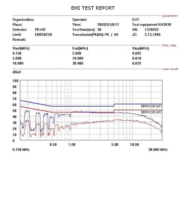

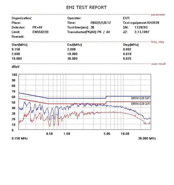

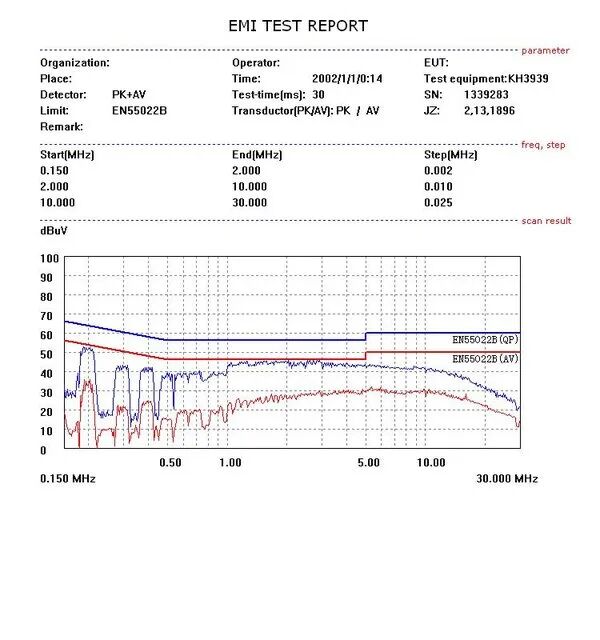

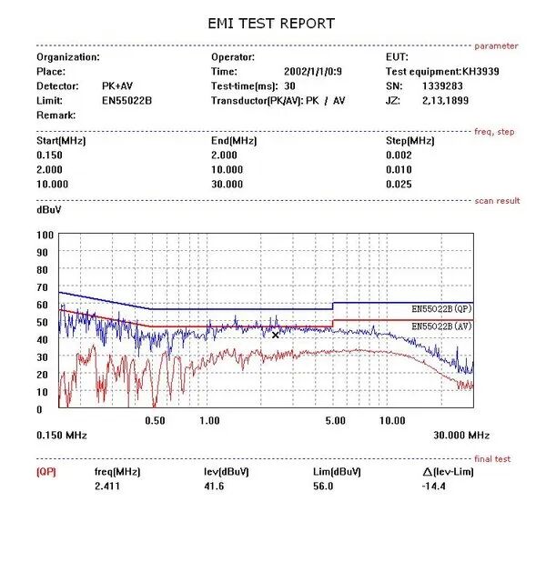

EMI评估测试
测试条件:输入AC115V/230V,水泥电阻2.4Ω和4.8Ω,带线1.5M 16AWG。限值标准参考EN55013、EN55022B Class B。
▲ 图21:AC115V 传导L相 @12V5A
▲ 图22:AC115V 传导N相 @12V5A
▲ 图23:AC230V 传导L相 @12V5A
▲ 图24:AC230V 传导N相 @12V5A
传导EMI测试结果均满足EN55022B Class B限值要求,余量充足。频率抖动功能有效改善了EMI表现。
