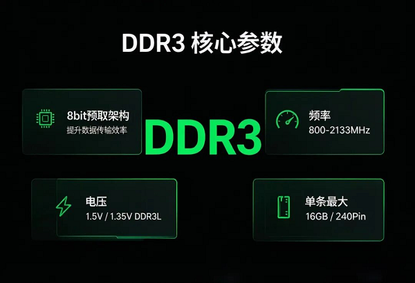

DDR3(2007年)
2007年,JEDEC正式推出DDR3内存标准。彼时,iPhone刚刚问世,主流电脑还在用Windows XP操作系统。
DDR3最核心的升级是8bit预取架构,相比DDR2的4bit预取,数据吞吐量直接翻倍。频率从800MHz起步,最高可达2133MHz。工作电压从DDR2的1.8V降至1.5V,后续还推出了低压版DDR3L,电压进一步降到1.35V。单条容量最大16GB,采用240针脚。

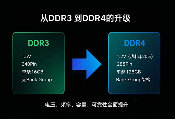

DDR4(2014年)
2014年,DDR4问世。但面世初期并未受到重视,直到2017年AMD Ryzen处理器发布,DDR4才真正迎来爆发。
DDR4的核心升级包括:Bank Group架构,将多个Bank分组并行操作,提升并发访问效率;工作电压进一步降至1.2V,比DDR3降低约20%;频率从2133MT/s起步,主流3200MT/s,高端可达4600MT/s以上;单条最大容量32GB至128GB;针脚从240个增至288个。
DDR
从DDR3到DDR4,内存的功耗、频率、容量、可靠性都实现了全面跃升。

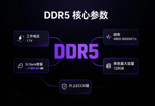

DDR5(2021年)
2021年,DDR5正式登场。这一代产品不仅是频率的提升,更是一次架构级的深层变革。

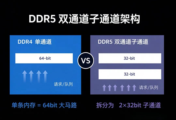

DDR5最标志性的变化是双通道子通道设计——将传统的64-bit数据总线拆分为两个独立的32-bit子通道。打个比方:DDR4单条内存是一条64bit大马路,所有请求统一调度;DDR5单条内存则拆成两条32bit子通道,各自执行指令,减少访问拥堵,提升并发效率。
DDR
核心参数变化:工作电压降至1.1V;起步频率4800MT/s,主流产品集中在6000至8000MT/s区间;单条最大容量128GB;内置片上ECC,自动纠正单比特错误;Bank数量从DDR4的16个翻倍至32个。
DDR
DDR5的出现,大幅提升内存吞吐能力,有效适配AI推理、4K/8K视频编辑等重负载场景的高性能需求。

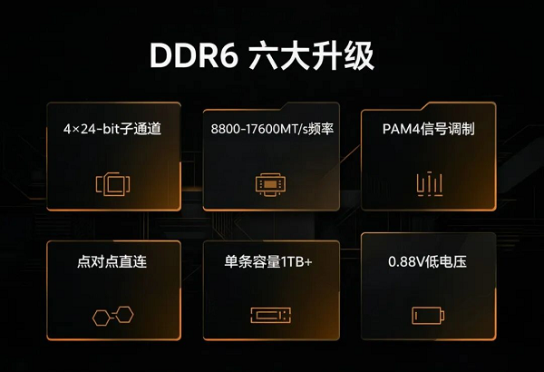

DDR6(预计2028年)
此前,我们详细聊过DDR6的发布节奏,以及它与DDR5的核心差异,感兴趣的玩家可以回去翻看,本期再快速回顾一下DDR6的六大升级:
DDR
架构重写:子通道从DDR5的2×32-bit升级为4×24-bit ,多线程/AI并发时请求分散到4个子通道,排队延迟降低30%~40%。
频率翻倍:起步频率8800MT/s,后续目标直指17600MT/s。
信号换代:从NRZ换用PAM4信号调制,每个周期传输4种状态,相同周期内数据量翻倍。
点对点直连:告别DDR5的“菊花链”接力模式,改为控制器直连每颗颗粒,缩短信号传输路径、保障信号品质。
容量翻倍:单条容量有望突破1TB。
能效跃升:工作电压从1.1V降至约0.88V,整体功耗相较DDR5降低20%以上。
