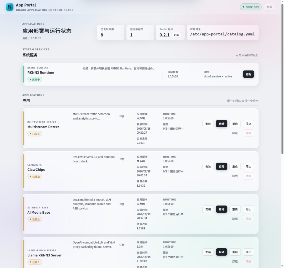

该平台以 RK3588 作为系统 / 编解码 / IO 底座,通过 M.2 挂载 RK1828 NPU 加速卡,运行 Rockchip 官方/合作方的多路视觉、语音、语言模型应用。通过 App Portal 统一安装、启停、健康检查和 Web 访问。

开箱即用,一键安装
应用封装为 Deb + 资源包,App Portal 一键安装 / 健康检查 / Web 打开,免手工部署模型与依赖;

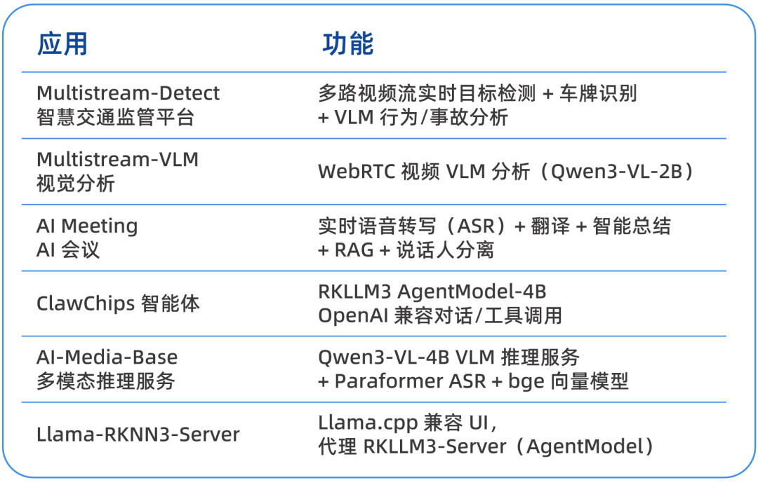

主要应用功能演示
智慧交通视频分析 | Multistream-Detect
检测 + 车牌识别 + 行为/事故判定
分析流程:
多路视频实时目标检测与跟踪;
车辆车牌检测 / OCR(约114ms)+ 车辆外观 / 行为中文描述(约1.2s);
行人状态 / 是否骑车 / 携带物品等语义描述;
连续多帧输入 VLM 做交通事故 / 异常场景判定(输出"事故:是/否"及依据,滚动监控并生成告警,实测可稳定判定正常场景)
AI 会议 | AI Meeting
实时语音转写 + 翻译 + 智能总结 + RAG
如演示视频所示,模型可以实现本地 ASR 实时转文字、双语翻译、会议纪要智能总结、基于向量库的语义检索(Rag)、说话人分离(Speaker Diarization)
端侧大模型智能体 | ClawChips
网页聊天 + 工具调用 + 技能包
端侧 AgentModel-V3-4B 经 RKNN3 / RKLLM3 本地推理 + Nanobot Gateway,提供网页聊天 + 工具调用 + 技能包的智能体能力:OpenAI 兼容接口,内置联网搜索、飞书 / Telegram / Slack 等 IM 接入、MCP 工具、文档解析(PDF / Word / PPT / Excel)等多类技能(/Userdata / Skills),聊天数据全程本地,可对接第三方系统或作为私有化助手。
多模态推理服务 | AI-Media-Base
独立运行的多模态推理服务:自带 ai_media_base.service,通过 rkllm3-server 加载 Qwen3-VL-4B 视觉语言模型(3.4G)并提供 OpenAI 兼容接口,同时附带 Paraformer 语音识别(459M)与 bge-small-zh-v1.5 中文向量模型(96M),OpenAI 兼容接口(/v1/models)便于上层应用集成。

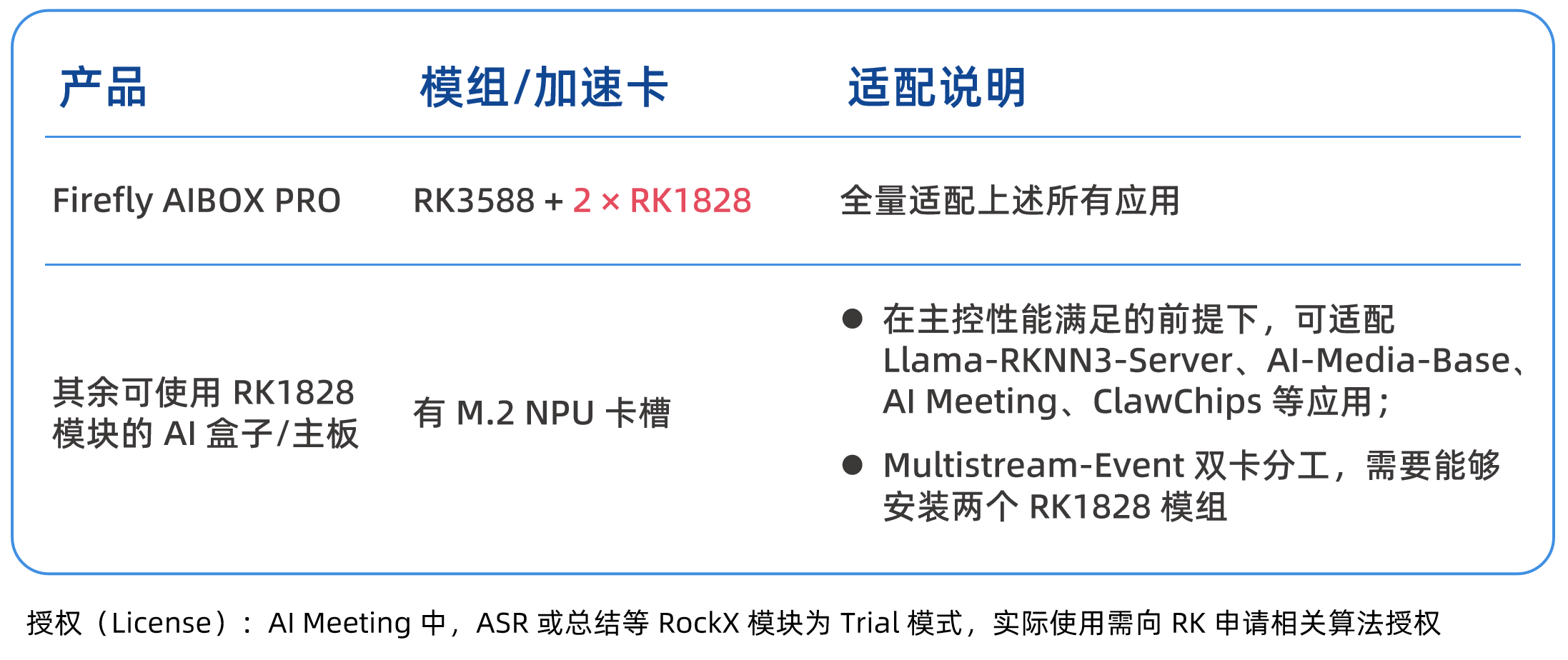

App Portal 即将开放体验,目前 Firefly AIBOX PRO 系列产品已适配,有以下规格产品可选:
AI
