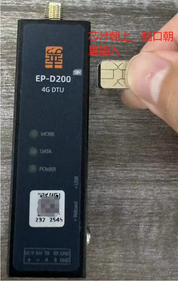

1、安装SIM卡
SIM卡槽位于设备侧面,安装时芯片朝上、缺口朝里,轻推至卡槽底部。务必在断电状态下插拔SIM卡,建议使用已开通数据流量的物联网卡。

2、接入电源与指示灯判读
使用DC电源供电,正负极不可接反,推荐电压DC 9-36V。上电后观察指示灯:
(1)POWER灯常亮:电源接入正常;
(2)WORK灯慢闪(约1秒1次):已连接4G网络,可进行下一步操作。
提示:WORK灯持续快闪超过2分钟,请检查SIM卡是否插好、是否欠费、4G信号是否正常。

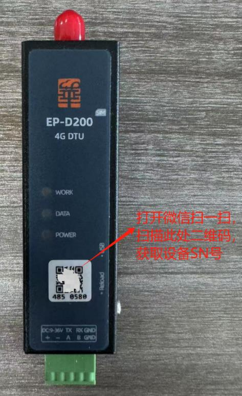

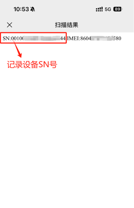

三、获取设备SN码
每台EP-D200出厂时分配了唯一SN码,是云平台中的设备身份标识。获取方式:
1、打开微信"扫一扫",扫描设备外壳上的二维码标签;
2、扫描后页面显示SN与IMEI信息,记录SN号码(建议截图保存)。
云平台云平台
提示:二维码标签损坏时,可联系华允物联技术(0531-55796688)支持,提供IMEI或MAC地址查询SN。

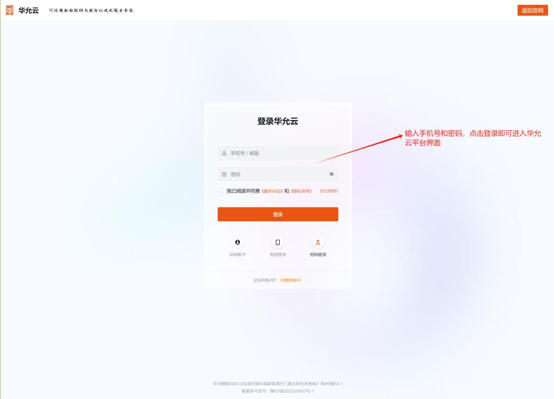

四、华允物联云平台账号注册

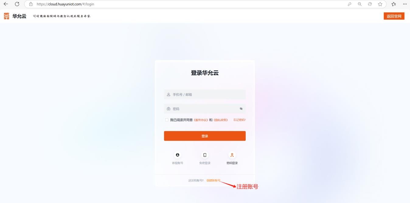

华允物联云平台是设备远程管理核心入口,首次使用需注册账号:
1、浏览器访问 https://cloud.huayuniot.com/#/login ,点击"创建新账号";
云平台

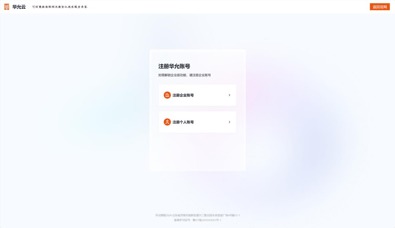

2、选择"注册企业账号"或"注册个人账号";
云平台

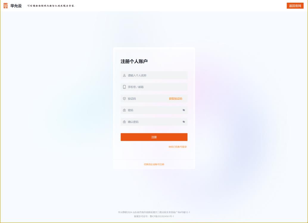

3、填写账号名称、手机号、验证码、密码等信息,点击"注册";
云平台
4、注册成功后返回登录页,输入账号密码登录云平台。

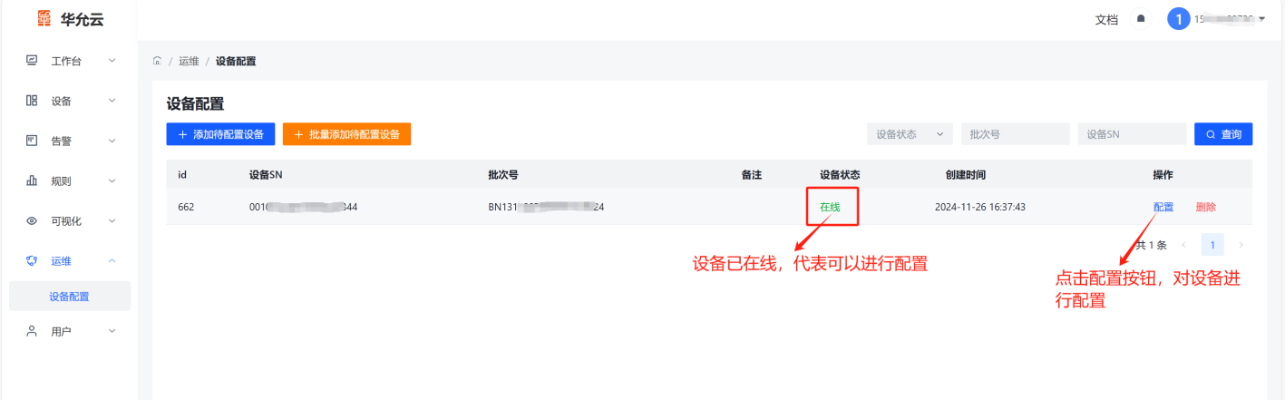

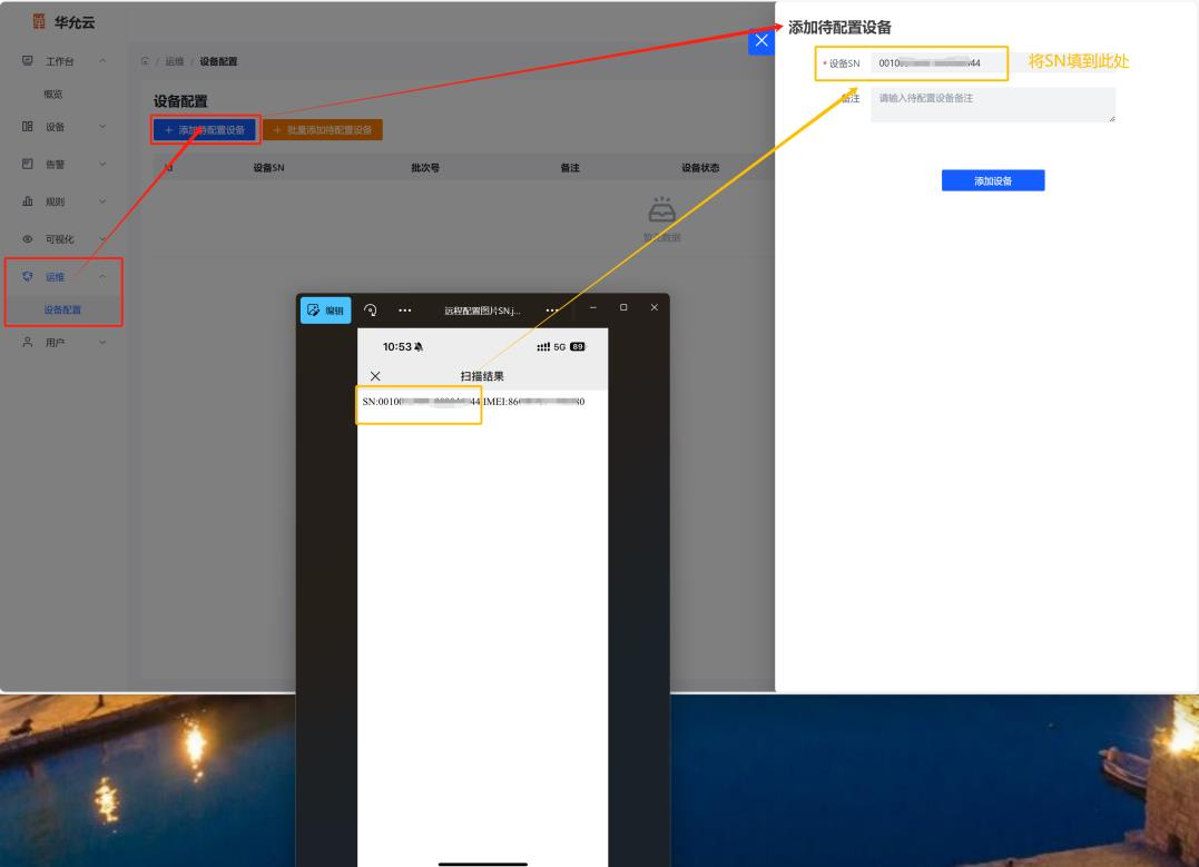

五、设备接入云平台
设备上电且WORK灯慢闪后,即可添加到云平台:
(1)登录云平台,左侧导航栏点击"运维"→"设备配置";
(2)输入设备SN码,点击"添加"按钮;
(3)刷新网页,设备状态显示绿色"在线"即表示已成功连接。
云平台云平台
提示:设备显示"离线"时请确认:设备已上电且WORK灯慢闪、SN码输入无误、SIM卡流量充足、固件版本是否过低。

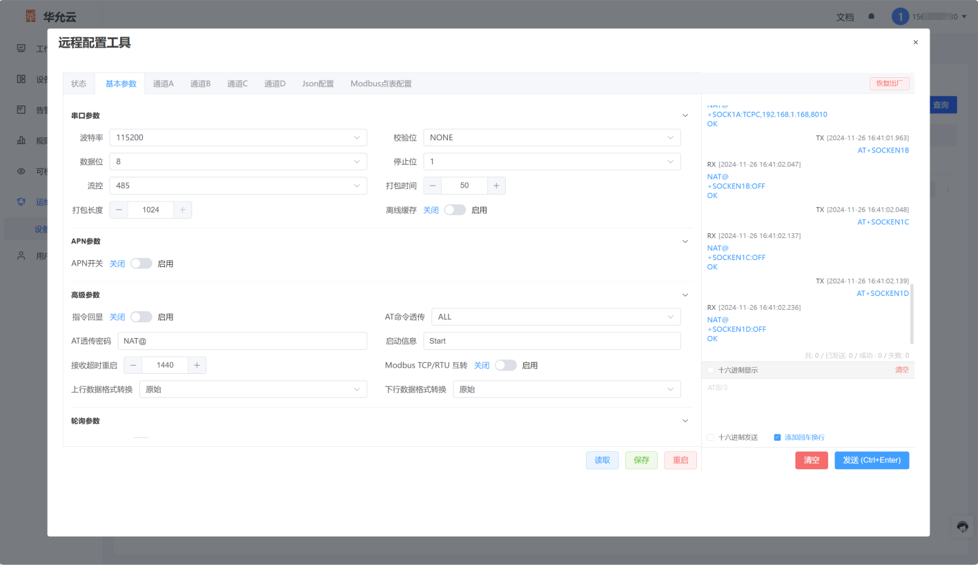

六、远程配置设备参数
设备在线后,点击设备行的"配置"按钮打开远程配置工具,可修改串口参数、服务器地址、通信协议等,保存后即时生效。
云平台
常用配置参数:
(1)串口参数:波特率、数据位、停止位、校验位,需与下位机设备一致;
(2)服务器地址:目标云平台的IP或域名及端口号;
(3)通信协议:支持TCP/UDP/MQTT等,根据对接平台选择;
(4)心跳包:保障长连接稳定性,防止网络空闲断连;
(5)APN设置:使用专网卡时需填写对应APN接入点。
修改流程:
1、在远程配置工具中选择参数标签页,填写服务器地址、端口、协议等内容;
2、点击"保存"将参数下发到设备,设备自动重连后生效。
提示:参数保存后通常30秒内生效,无需手动重启。长时间不生效可点击"重启"按钮远程重启DTU。
