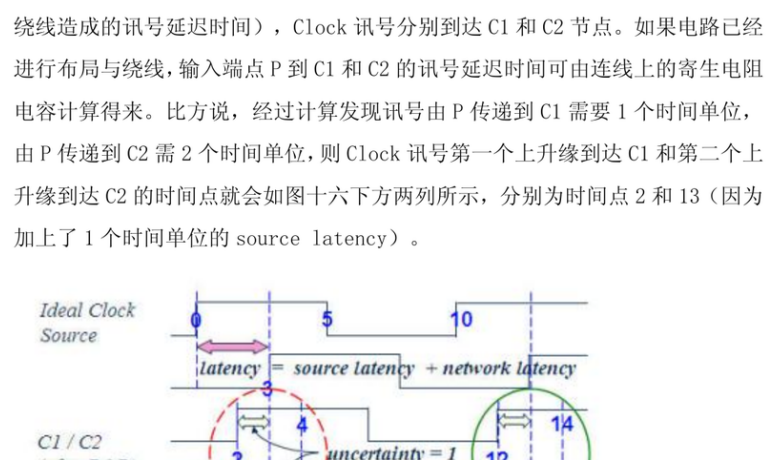

图1  时钟源延迟、网络延迟与不确定度的作用位置
必须先确认时钟是片外输入、PLL输出还是内部生成,又哪些项已经包含在工具的传播时钟模型里。重复计入会过度保守,漏计则会让报告虚假乐观。

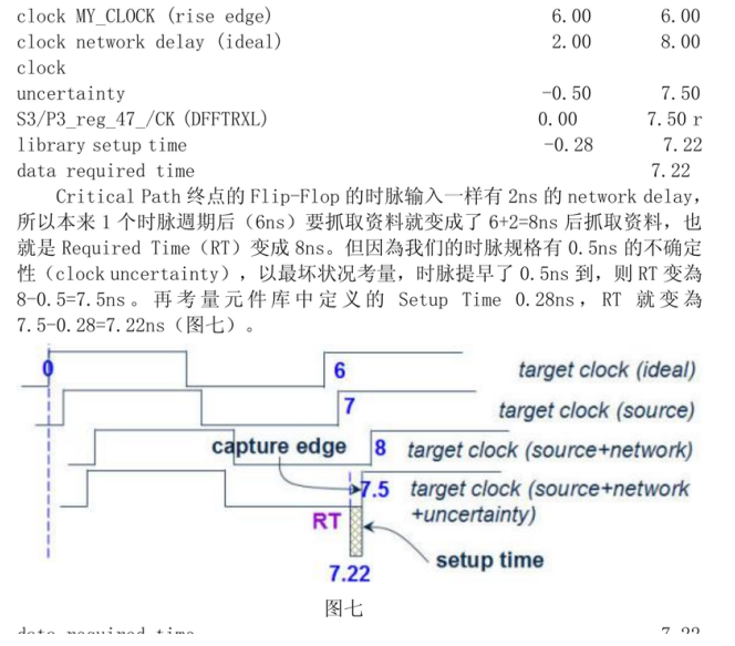

setup看的是最晚到达,可用窗口会被向内压缩
setup检查要求数据在捕获沿到来前留出建立时间。对最不利情况,工具会让发起沿相对更晚、捕获沿相对更早,或直接从要求时间中扣除对应不确定度。所以可用数据传播时间变短。
查报告时要看具体工具将uncertainty列在发起还是捕获侧,不要只看最后slack。打开一条代表路径,对照时钟边沿、时钟网络延迟、数据到达时间和要求时间,才能看懂裕量在哪里被扣掉。

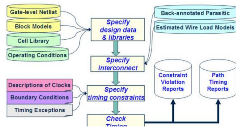

图2  STA约束、延迟模型与报告构成完整分析链

用详细报告回答“裕量从哪里少了”
与旧报告比较时,固定网表、布线结果、工艺角和报告类型,只改变不确定度约束。从报告中记录launch clock path、data path、capture clock path、uncertainty和required time,这样才能直接看到新增边界落在哪一项。

图4  时序报告中的uncertainty直接收紧捕获边界
若不确定度数值来自外部晶振或PLL,保留对应数据来源与换算过程。时钟配置、PLL模式或工具版本变更时,约束也必须重新核对,不能把上一版数字永久复用。
