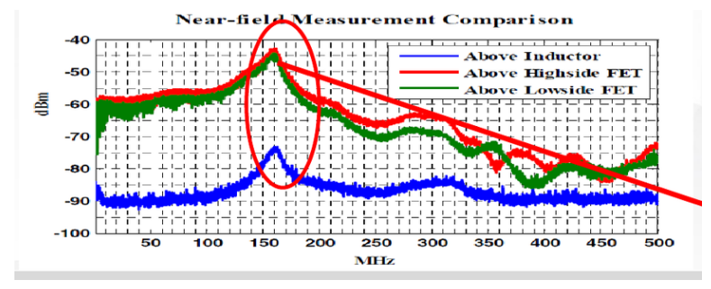

同一颗电感上方,探头沿X方向放时某个频点很高,转九十度后却明显下降。板子的输入、负载和开关频率都没变,频谱数字却变了,初学者很容易怀疑仪器不稳定。
近场探头测到的是局部场与探头几何方向的耦合结果,不是一个与姿态无关的绝对“噪声电压”。方向响应本身还能提供线索:是电流环路主导,还是高压快边沿节点主导。

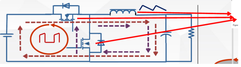

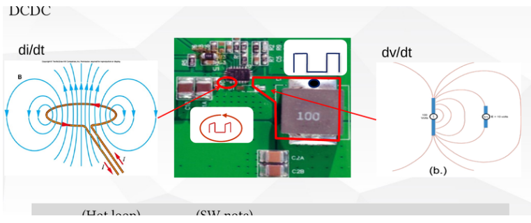

先把板上的高di/dt环路和高dv/dt节点分开
Buck功率级同时存在两类强激励:输入热环路中的快速脉冲电流会建立局部磁场,SW节点的快速电压边沿会通过寄生电容建立电场和共模电流。两者在板上的热点可以相邻,机制却不同。
用H场探头扫输入电容、上下管和回流组成的小环,再用E场探头扫SW铜皮、高压引脚和散热结构。若两种探头都很高,可能同时存在电流环路过大与节点面积过大。
近场探头
图1  DCDC板上的高di/dt环路与高dv/dt节点

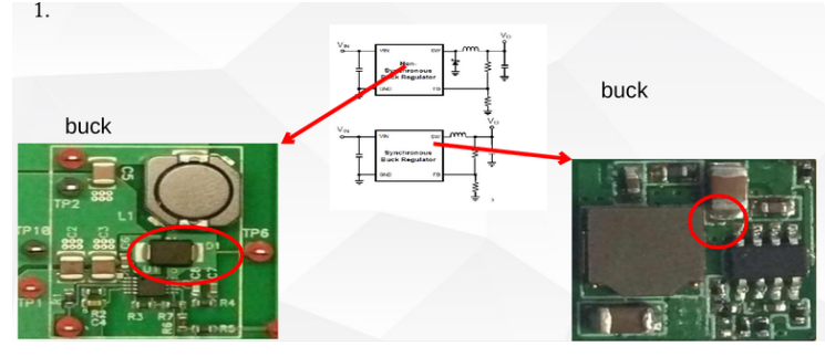

高度只变一毫米,峰值也可能差很多
近场在离开辐射源后变化很快。探头抬高、倾斜或滑到元件另一侧,都会同时改变距离和方向。手持探头做绝对幅度对比,结果往往比板子自身的变化还大。
近场探头
图3  近场测量对位置、高度和方向高度敏感
实用做法是用非金属支架或限高结构固定探头,在板上建立坐标网格,记录探头类型、方向、高度、RBW、VBW、扫频范围和检波方式。同一套设置下的相对变化,才能支持整改判断。

用旋转和单变量扫描给热点分类
先固定电源输入、负载、开关模式和线缆位置,用H场探头找出局部峰值;保持坐标和高度不变,旋转探头比较方向响应;再换E场探头检查是否与SW节点面积相关。
若缩小输入热环路后H场热点和相关频点同步下降,说明路径判断有支撑;若缩小SW铜皮后E场与线缆共模电流同步改善,则更像是高dv/dt耦合。不要一次同时更换电感、改铜皮和加滤波,否则无法建立因果。
近场探头
图4  比较不同板上热点位置时必须固定探头工况
