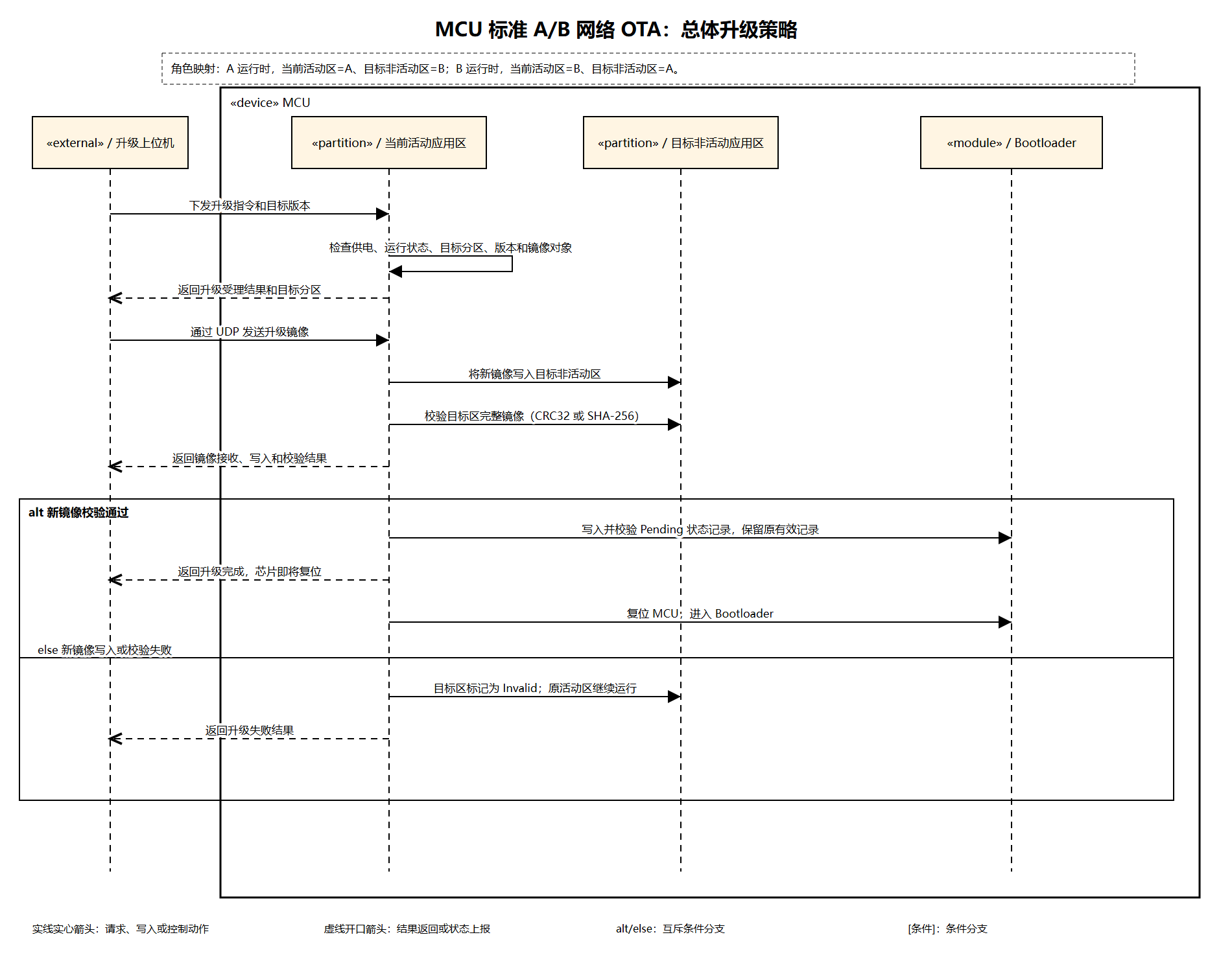

断电保护
图 1 总体升级策略
4. 网络 OTA 主流程:先写非活动区,再切换启动意图
  1. 启动器从双份状态记录恢复 active_slot,并启动已经确认的应用镜像。
  2. 应用接收版本、镜像长度、摘要和签名等元数据,确认目标为非活动槽。
  3. 按 sector 擦除目标槽,并以不跨 512 B row 的小块下载、编程和读取回校。
  4. 完整镜像验证通过后,预先验证当前状态副本仍有效,擦除非活动记录所在的独立 4 KB sector;回读校验 staged payload 后,最后以独立 64-bit commit 单元提交 pending_slot。此时尚未改变 active_slot。
  5. 复位后 Bootloader 仅把 pending_slot 当作候选镜像试启动;应用自检成功后显式确认,才提升为 active_slot。
镜像认证机制应结合产品安全目标选择,例如受保护的版本元数据、签名验证、防回滚版本计数和密钥存储。CRC 可以发现传输或存储错误,但不能替代来源认证。

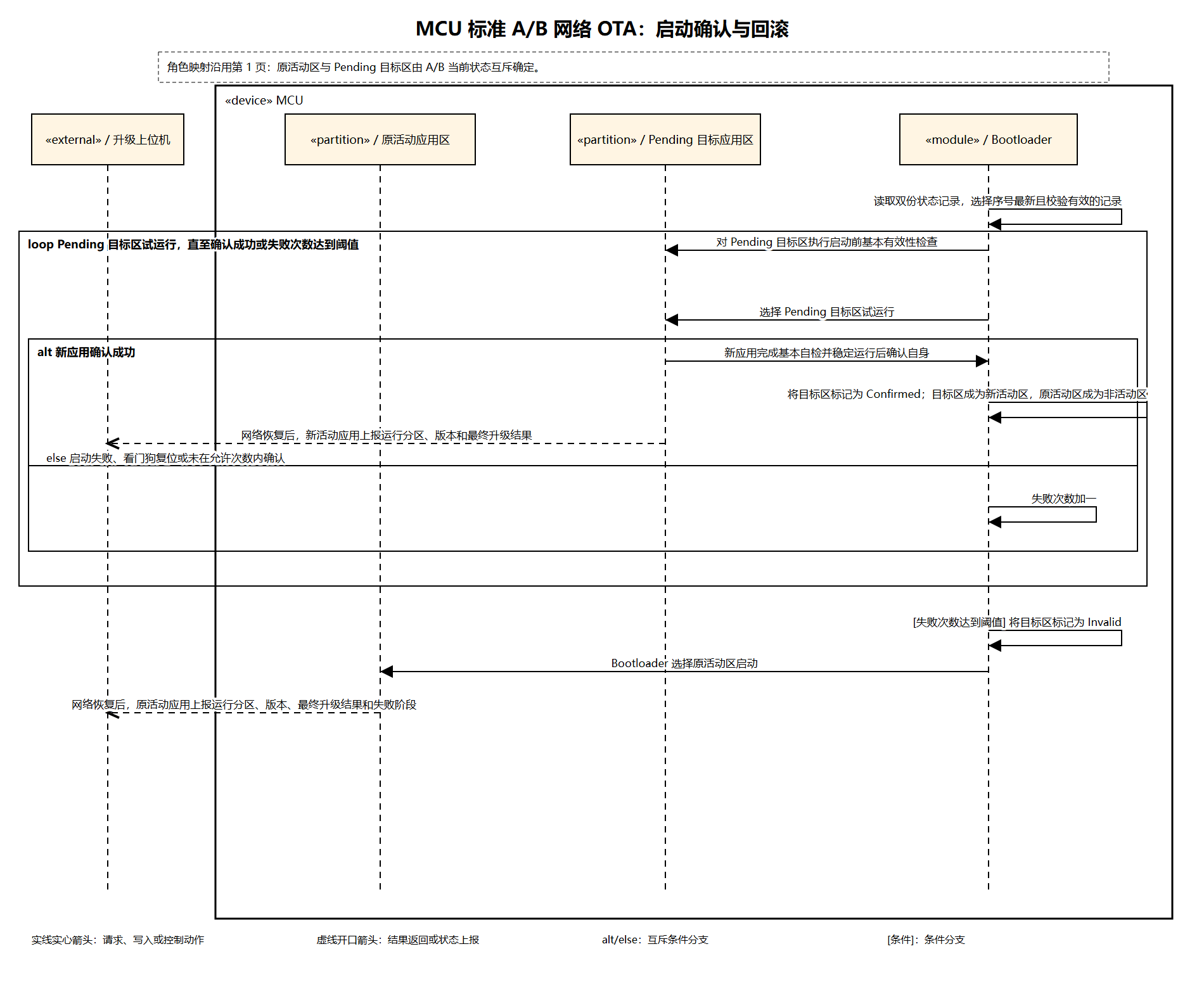

6. 启动确认与自动回滚
候选镜像第一次启动不应立即覆盖 active_slot。Bootloader 可在跳转前递增 boot_attempts 或写入短期试启动标志;应用完成时钟、外设、配置迁移和业务自检后,调用一个受控的确认接口。若确认窗口内发生看门狗复位、硬复位或再次上电,Bootloader 保持/撤销 Pending 并回到已确认槽。
清单 3 启动器选择逻辑(伪代码)
| boot_target_t boot_select_target(const ota_state_t *state){ if (!state_is_valid(state)) return boot_factory_or_safe_image(); if (state->pending_slot != OTA_SLOT_NONE && pending_is_eligible(state)) return boot_try_pending_once(state->pending_slot); return boot_confirmed_slot(state->active_slot);}void app_confirm_healthy(void){ /*仅在应用自检、配置迁移与关键通信均成功后调用。 */ ota_confirm_pending_via_bsp();} |
断电保护
图 2 启动确认与回滚

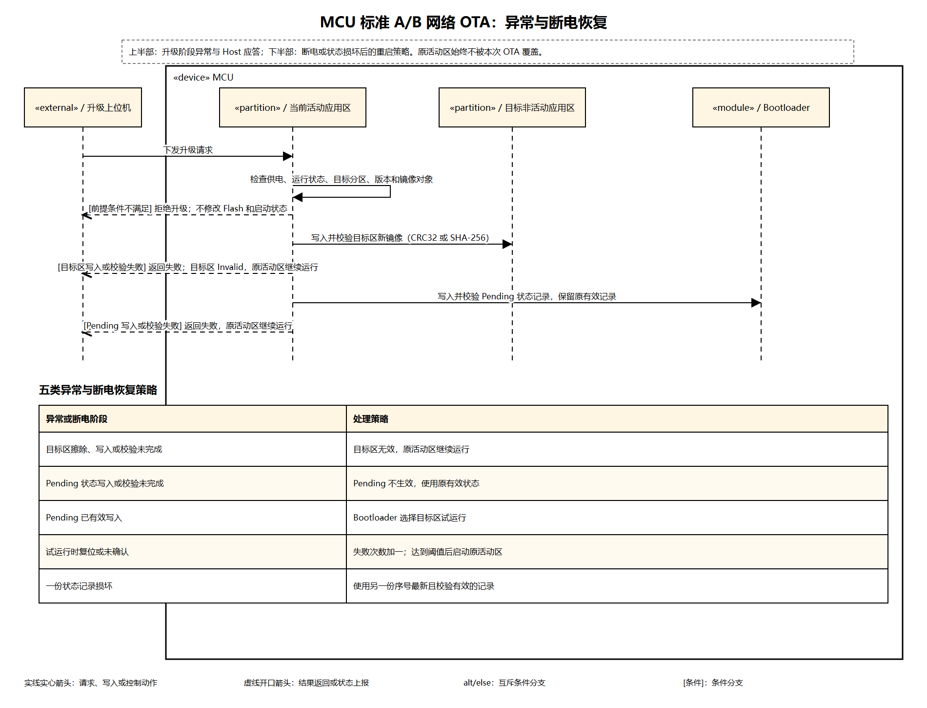

7. 断电恢复:把每一个中间态设计成可启动
断电恢复设计的关键是区分“数据还没写完”和“意图已经提交”。擦除/下载中的非活动镜像可以丢弃;状态切换则必须先验证另一独立记录 sector 有效,再擦除非活动 sector,随后写入 payload、回读校验,最后以单独的 64-bit commit 单元提交。启动器永远只信任 CRC 与 commit 都正确的最新记录,因此在任意写入指令之间掉电都能找到旧记录或新记录,而不是半条记录。
· 擦除过程中掉电:目标槽保持无效,已确认槽继续启动。
· 镜像写入过程中掉电:不写 pending_slot,下一次 OTA 从断点策略或重新下载开始。
· 状态副本擦除、payload 写入或预提交回读中掉电:commit/CRC 不通过,启动器选择另一独立 sector 中的旧副本。
· Pending 试启动中掉电:确认未发生,按尝试次数或确认窗口回到已确认镜像。
· 确认写入中掉电:双份状态记录保证至少保留一个可判定的有效副本。
断电保护
图 3 异常与断电恢复
