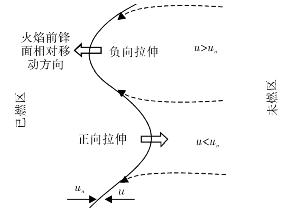

近年来,针对乙醇、氢气及大分子碳氢燃料的胞状不稳定性研究表明,火焰锋面作为密度间断面的流管效应:正曲率锋面使流线发散、流速降低,火焰进一步向未燃区推进;负曲率锋面使流线汇聚、流速升高,火焰相对后退。该正反馈机制使初始曲率扰动持续放大,驱动火焰表面形成规则的胞状结构。

不稳定机制示意图
此外,由有效刘易斯数Leeff表征的热扩散不稳定性,当Leeff < 1时亦可使锋面局部扰动放大,形成不规则胞状结构。两类机制耦合作用,共同决定火焰胞化的临界条件与演化路径。火焰锋面由光滑球形演化为完全胞化结构的关键时间窗口极短,且受初始压力、当量比及有效刘易斯数(Leeff)等多参数耦合影响。

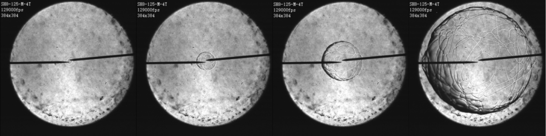

作为该实验的成像采集终端,深视智能SH8-125-M-4T高速相机被部署于纹影系统的像面端,相机在384×384像素分辨率下,以129,000 fps的采样帧率完成图像序列采集。
实验图像序列所呈现的火焰胞化演化过程可划分为以下具有明确物理意义的四个阶段:
  1. 阶段一:球形层流传播阶段。
点火后,火焰锋面呈光滑球形,以近似恒定的层流燃烧速度向外膨胀。该阶段火焰前锋面不存在可辨识的扰动,热释放率集中于厚度约为数十微米的薄反应层内,火焰形态与经典的球形膨胀层流火焰理论解一致。
  1. 阶段二:初始扰动萌生与裂纹出现阶段。
随着火焰半径增大至临界值附近,火焰锋面开始出现局部切向扰动。该扰动首先表现为锋面曲率的局部不均匀性加剧,随后演化为可辨识的一维线状裂纹。裂纹的出现标志着火焰锋面开始偏离球形对称状态,其物理根源可归因于有效刘易斯数(Leeff)偏离1所引发的热-质扩散失配与锋面曲率扰动的耦合放大。
  1. 阶段三:裂纹交叉与次级分支阶段。
在已形成的初始裂纹基础上,锋面扰动进一步非线性演化。裂纹之间发生交叉、合并与次级分支,形成T形或Y形分岔结构。该阶段对应于扰动波数从低波数主导向高波数分量增长的非线性传递过程,锋面曲率分布趋于复杂化,胞状结构的空间尺度逐步细化。该分支动力学过程与线性稳定性理论中扰动对数增长率由负转正的临界条件(即贝克莱数Pe跨越临界值Pec)具有直接的对应关系。
  1. 阶段四:完全胞化状态的形成。
经过次级分支的持续发展,火焰锋面最终演化为由大量不规则胞元构成的准均匀胞化结构,胞元尺寸在一定波数范围内呈统计分布特征。此时火焰锋面面积显著增大,局部曲率效应增强,火焰传播速度呈现明显的自加速趋势。该状态标志着火焰已由层流传播阶段完全进入胞状不稳定性主导阶段,其形态特征与基于线性稳定性分析所预测的完全胞化拓扑结构一致。
相机
在上述演化过程中,从阶段二裂纹初次萌生到阶段四完全胞化状态的建立,其完整动力学窗口的有效解析帧数超过100帧,足以支持对裂纹尖端分岔速率、胞元特征尺寸增长速率及锋面局部曲率变化率等关键参数的后续定量提取。
