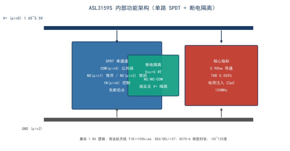

四、内部架构
SPDT
图:asl3159s_arch
单 SPDT + 断电隔离电路集成于 SC70-6。看清楚引脚:V+ 是 5 脚、GND 是 2 脚、COM 是 4 脚、NO/NC 是 1/3 脚、IN 是 6 脚。微型封装下引脚间距仅 0.65mm,画封装时务必按手册尺寸,避免虚焊。
