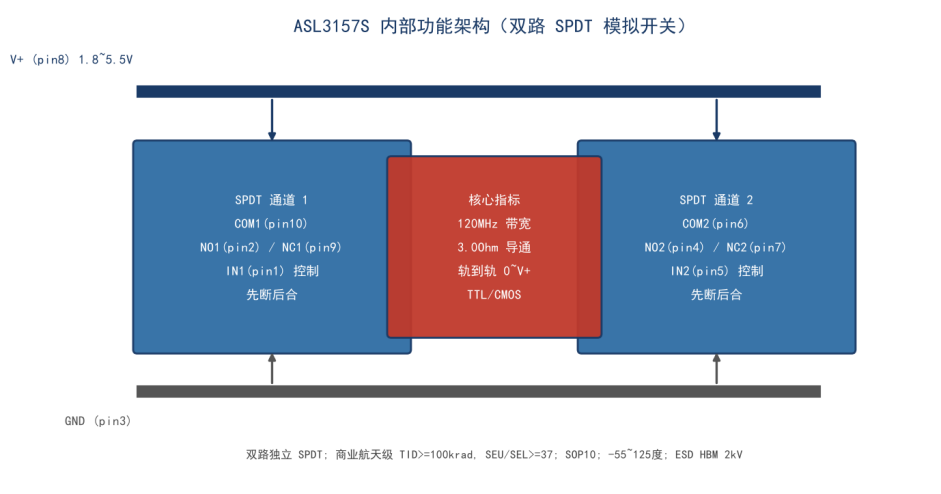

四、内部架构一目了然
前端
图:asl3157s_arch
两路 SPDT 共享 V+/GND,每路 COM 在 NO/NC 间切换。看清楚引脚:V+ 是 8 脚、GND 是 3 脚、IN1/IN2 是 1/5 脚、COM 是 10/6 脚、NO/NC 成对分布在 2/9、4/7 脚——画原理图时别把 NO/NC 接反,否则逻辑电平会反向。
