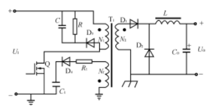

正激导通时,磁通只往一个方向走
主开关导通后,输入电压加在原边绕组上,次级整流器向输出电感和负载传能。与此同时,励磁电感上的电流上升,磁芯磁通沿一个方向变化。
磁芯
图1  单端正激主电路中,复位绕组为励磁能量提供关断通路
负载电流与励磁电流不是同一个量。次级把能量送给负载,并不会替原边励磁能量完成复位。即使输出电压看起来稳定,磁芯仍可能在内部逐周期偏移。
**正激的“正向传能”与“反向复位”必须分别成立。**

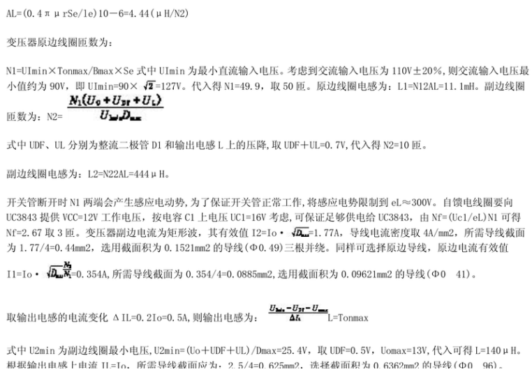

开关管关断时,原边励磁电流不能突然为零。复位绕组、RCD或其他复位结构需要建立反向电压,让励磁电流下降并把磁通拉回。判断是否充分,核心是导通与复位阶段的伏秒是否在最坏工况下保持平衡。
复位绕组匝比会影响反射到主开关的电压,也会影响允许的复位时间。匝比、占空比和器件耐压互相约束,不能为了拉低漏极电压就任意减小复位电压,否则磁芯可能没有足够时间回程。
磁芯
图2  变压器匝数、磁通密度与导通时间需要共同校核

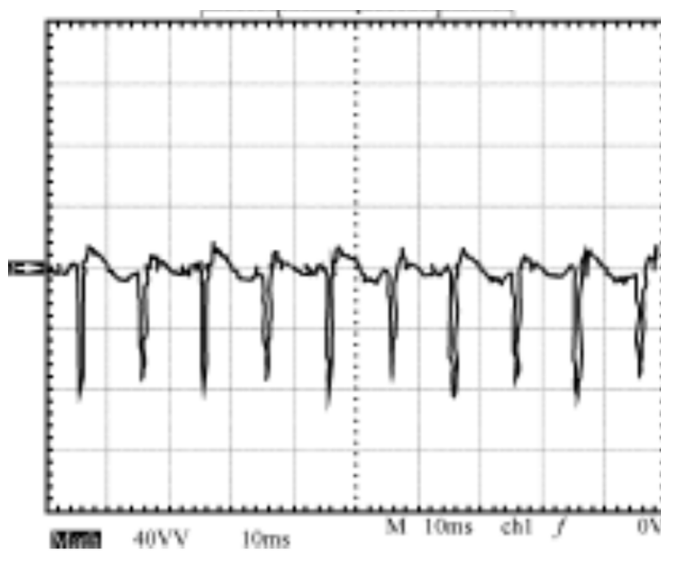

复位不够,励磁电流会在某一拍突然变陡
磁芯接近饱和时,等效励磁电感下降,同样的原边电压会带来更快的电流上升。示波器上常见的不是缓慢、均匀增加,而是前几拍似乎正常,随后电流后沿突然变陡。
磁芯
图3  输入功率脉冲可用于观察不同负载下的周期变化
电流采样和限流可能把故障表现成占空比抖动、输出跌落或反复重启。如果只围绕控制环补偿调整,很容易把磁通复位这个物理原因藏在保护动作后面。
**电流突然陡升时,要区分负载增加与励磁电感塌陷。**

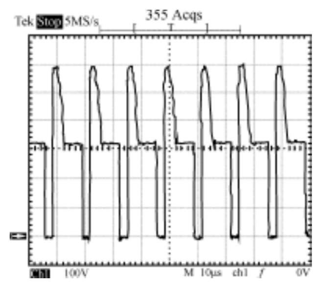

漏极波形同时透露复位电压和器件应力
主开关关断后,复位绕组建立的电压会反射到原边和漏极。波形平台、尖峰与振铃分别可能包含复位过程、漏感能量和寄生网络信息,不能只读一个最大值。
测量时要使用合适的高压差分探头或安全连接,栅极、漏极与电流波形保持同一时间基准。确认复位平台持续到磁通回到起点后,再判断尖峰是否需要钳位或布局整改。
磁芯
图4  主开关漏极波形用于核对关断复位阶段与应力边界
