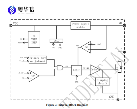

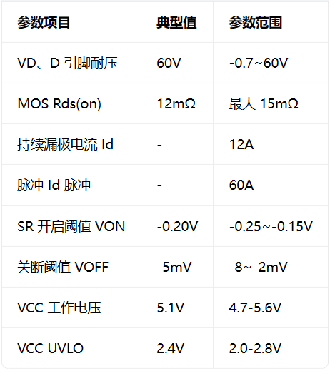

一、LP15R060S 器件关键特性
封装 SOP7L;引脚:VCC、NC、GND、GND、D、D、VD
同步整流
核心特点
  1. DCM、CCM 模式均可正常工作;
  2. 专有斜率判断开通机制,抑制退磁振荡误开启;
  3. VD 引脚实现自供电,变压器不需要辅助绕组给 SR 供电
  4. 超快速关断延时 30ns,降低 CCM 工况交叉导通损耗;
  5. VCC 欠压 UVLO、VCC 过压钳位全套内置保护。

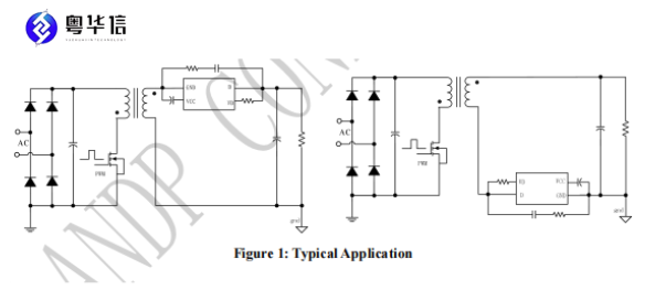

二、典型应用电路说明
变压器副边 D 引脚接芯片 D;VD 引脚串联 10‑30Ω 电阻接到 D 引脚;VCC 就近放置旁路电容;GND 接副边功率地。D 与 GND 之间建议增加 RC 吸收回路,抑制 VDS 尖峰,改善 EMI 表现。不需要额外辅助绕组,简化变压器绕制。
同步整流
三、PCB 硬性布局规范
  1. D 引脚功率走线尽量短粗,增大铺铜,改善散热;
  2. VCC 引脚去耦电容紧贴 VCC 与 GND 焊盘;
  3. VD 到 D 之间电阻靠近芯片引脚;
  4. 副边功率环路面积尽量缩小,降低尖峰与 EMI;
  5. SR 功率地与信号地单点汇合。
