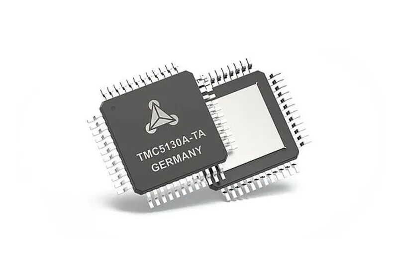

样本针/试剂针升降机构:小电流、高精度、静音
样本针和试剂针的升降机构,通常采用小型步进电机,电流需求不大(一般在1.5A以内),但对运动平滑性、噪音和定位精度要求很高。
TMC5130是这类场景的合适选择:相电流1.4A RMS,适配小型步进电机;供电电压4.75V~46V,覆盖常见低压应用;集成SixPoint斜坡发生器,启停平滑;支持编码器接口,可配合编码器实现闭环控制;同时支持StallGuard2、CoolStep、StealthChop;采用TQFP48(7×7mm)封装,便于PCB布局。

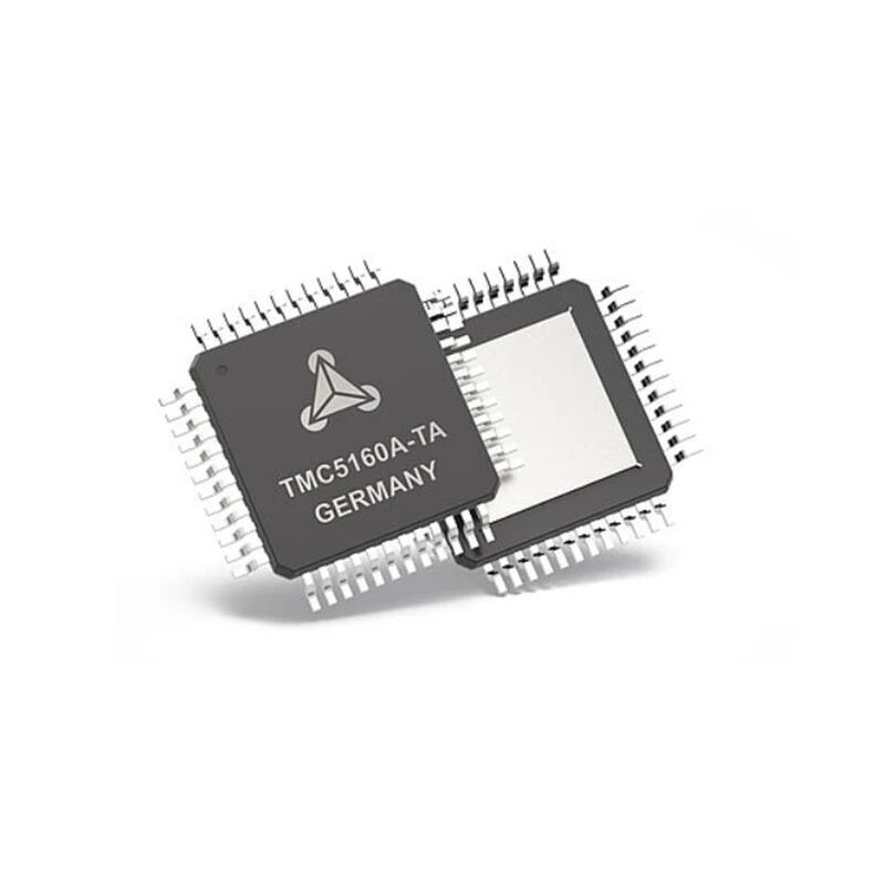

机械臂/输送机构:大电流、高电压、重载驱动
免疫分析仪、生化分析仪中的机械臂、样本架输送机构等,通常需要驱动更大的负载,电机电流和电压需求更高。
TMC5160适合这类重载场景:相电流高达10A RMS,可驱动大功率步进电机;供电电压8V~60V,适配高压大扭矩电机;集成SixPoint斜坡发生器和编码器接口;支持StallGuard4、CoolStep+、StealthChop+;采用TQFP48(7×7mm)封装。
对于需要大扭矩驱动的IVD设备运动平台,TMC5160能够提供充足的电流输出能力,同时保持静音和高精度控制。

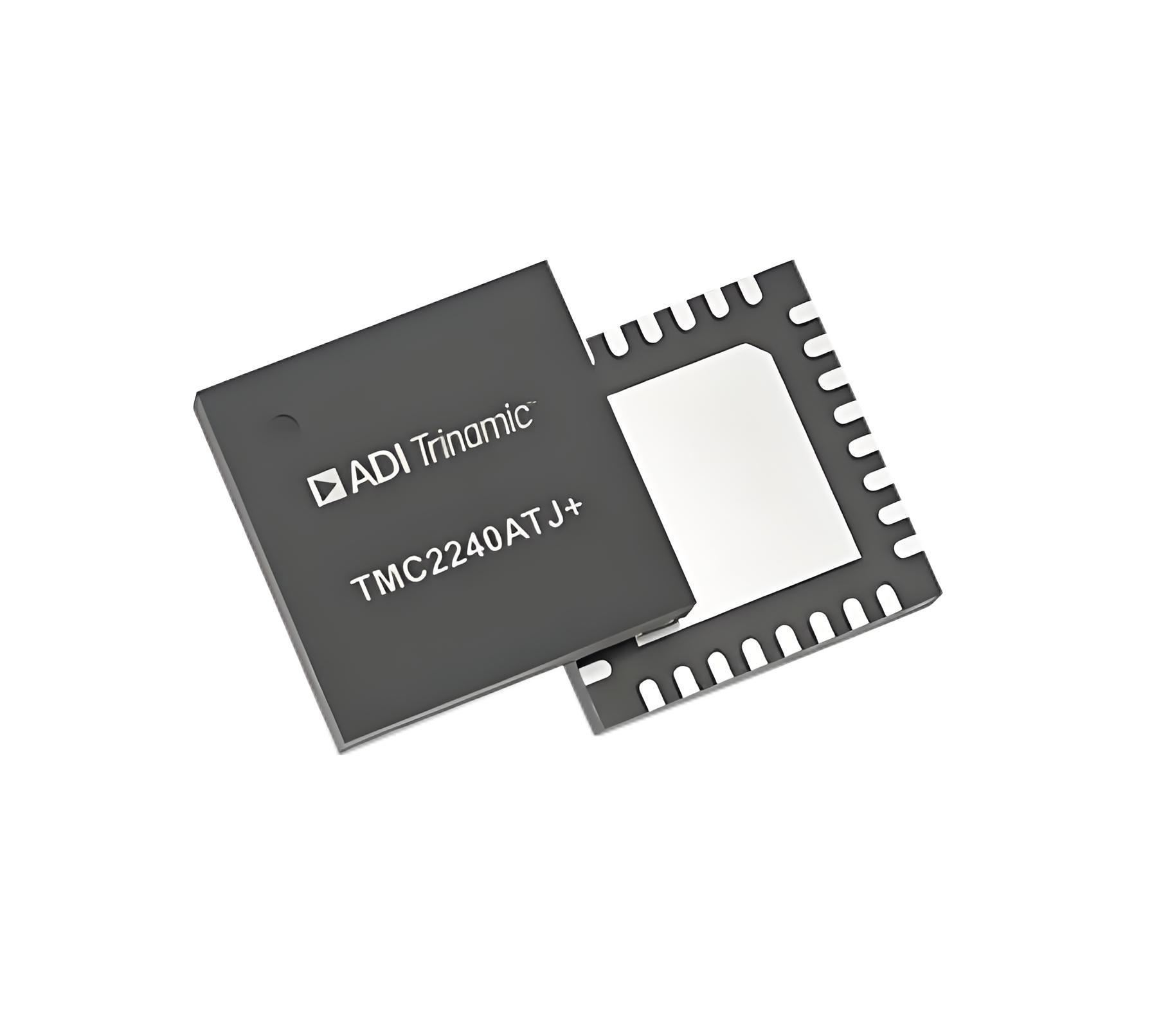

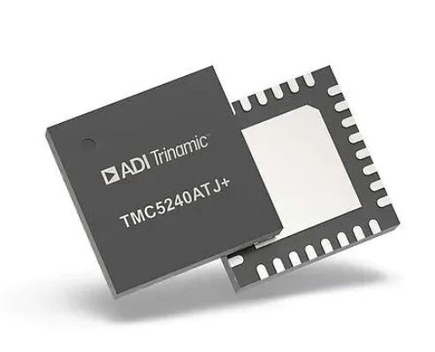

小型化/POCT设备:小封装、集成度高
POCT快速诊断设备、小型便携式检测仪器等,对PCB空间和器件体积有严格限制,需要驱动芯片在小封装内提供足够的驱动能力。
TMC2240TMC5240都采用TQFN32(5×5mm)小封装,适合空间受限的应用。两款芯片相电流均为2.1A RMS,供电4.5V~36V。
区别在于:TMC5240集成了更完整的运动控制功能,包括Eight Point八点斜坡发生器、编码器接口和DcStep,适合需要芯片内置运动控制的方案;TMC2240则更偏向驱动IC,适合已有外部运动控制器的设计。两款均支持StealthChop 2和CoolStep,在小型化设备中同样能实现静音运行。
