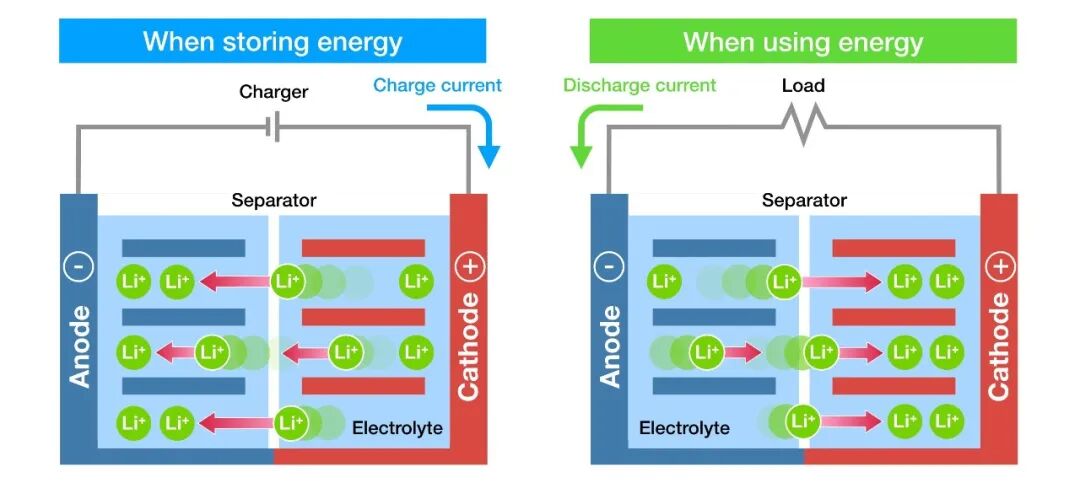

EIS 的电化学部分将相同的原理应用于电池。电信号用于测量电池的化学反应。跟踪锂在电芯中的位置,或者确定负极或正极是否完好无损等测量,都是非常有用的待监测化学特性(图 1)。谱分析的目标是以非侵入方式深入洞察电芯内部的频率相关行为。
电芯
图 1 充电和放电期间的电池锂离子流动

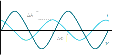

TI 的BQ79826Z-Q1 电池监测器和BQ79881-Q1 电池接线盒与电池包监测器对电池电芯、模组或电池包施加电流激励,并测量响应电压。图 2 显示电池内部的电流和电压。通过比较不同频率下的幅值差(阻抗幅值)和时间差(阻抗相位),并监测随时间、温度、电量或其他电池参数的变化,可以深入洞察电芯内部发生的情况。
电芯
图 2 利用电流和电压进行 EIS 测量

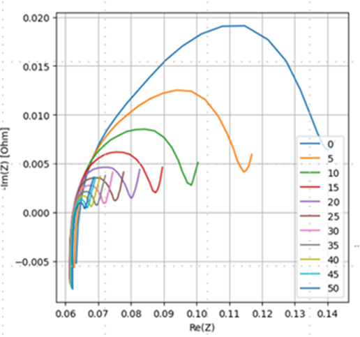

奈奎斯特图是一种直观显示阻抗随频率变化的常用技术。图 3 在 x 轴上显示阻抗实部,在 y 轴上显示阻抗虚部。每条线均包含 0.1Hz 至 1kHz 的频率扫描,右侧为最低频率,左侧为最高频率。图 3 中的线条颜色表示扫描期间电池的温度。
电芯
图 3 温度与阻抗奈奎斯特图
在图中,阻抗曲线的形状会随温度而变化。此外,表示 500Hz 时单个阻抗的黑色圆圈会随着温度的变化而移动。设计人员可以使用这种基于 EIS 的温度数据来识别电池的内核温度,监测充电期间的温度峰值,并减少系统中所需的温度传感器数量。

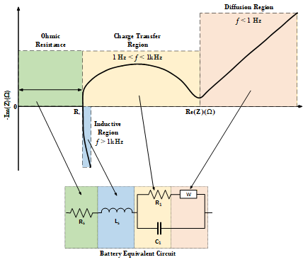

除了简单的温度测量之外,EIS 还能深入洞察特定电池组件,如负极、正极、锂扩散、固态电解质界面 (SEI) 层完整性以及对电池运行至关重要的其他组件。按形状和频率拆解奈奎斯特图后,这些参数变得清晰直观。图 4 展示了 EIS 分析中使用的频率区域和等效电路模型。
电芯
图 4 在奈奎斯特图中识别电池组件
彩色方框标出的区域或奈奎斯特形状突显电池电芯中要监测的特定区域:
欧姆电阻(绿色方框,水平线):该区域显示电解液的直流电阻,指示电池中是否存在任何短路。这些短路可能由制造缺陷、组装错误或者车辆碰撞或暴风雨等事件造成的损坏导致。
电荷传送区域(黄色方框,半圆):该区域通常表示离子和电子在电极中相遇的电极电解质界面的健康状态。该区域监测的电芯中最重要的物理组件之一是 SEI 层,它允许离子和电子进行结合与分离。如果 SEI 层开始劣化,这种劣化通常表明电芯老化,并可作为电芯失效的合理预测指标。
扩散区域(红色方框,45 度线):该区域与负极和正极中的锂扩散过程相关,有助于评估荷电状态、健康状态以及电芯随时充电或放电的能力。
通过将电池电芯的物理建模与车载 EIS 测量相结合,BMS 可以实时评估电池的健康状态、老化程度和可能的损坏。

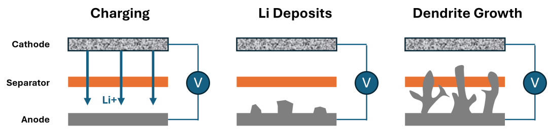

此外,EIS 还可以检测电池中的异常或不规则现象。热失控的一个主要原因是枝晶生长,即负极上锂离子的堆积,这会导致电芯内部短路(图 6)。通过监测每个电芯的阻抗,可以监测单个电芯随着时间的推移逐渐形成的问题。这种电芯层级的可见性直接支持 GB 38031-2025 要求的两小时预警窗口。
电芯
图 6 导致热失控的枝晶生长。

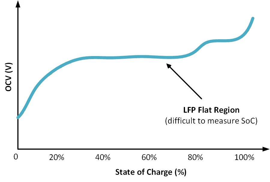

直流电压精度:LFP 电芯在 30% 至 90% 之间表现出非常平坦的电压与荷电状态曲线(如图 8 所示),这使得传统的开路电压测量不准确。EIS 通过提供直接的荷电状态测量,将最坏情况下的误差从 5% 或 10% 降至 2% 以下,并提高了可用电量。
检测电池闲置时的健康状态:许多 ESS 系统会长时间处于闲置状态,因此很难确定电芯是否能够在必要时提供电量。遗憾的是,仅靠直流电压无法测量锂扩散或阻抗。EIS 使系统设计人员能够定期检查电池的健康状态,确保系统在需要时能够随时供电。
电芯
图 8 展现平坦区域的 LFP 开路电压与荷电状态曲线
当传统 BMS 方法较复杂或无法测量时,EIS 可提供额外的洞察,从而提供更准确的荷电状态并保持电源可用性。

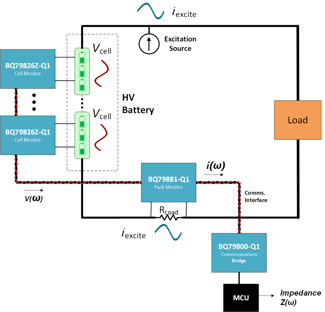

支持 EIS 的 BMS 以传统架构为基础,包括用于电压检测的多个堆叠式电池监测器和用于电流检测的电池包监测器,以及以下两个组件(图 9):
电流激励源可生成正弦波、方波或其他形状的波形以激励电芯。
同步电压和电流采样可使电流和电压测量器件之间的振荡器保持同步,从而减少阻抗相位误差。
电芯
图 9 电池包 EIS 系统方框图
图 9 显示典型的电池包配置,包括两个 BQ79826Z-Q1 电芯电压监测器和一个 BQ79881-Q1 电池包电流监测器。BQ798xx 监测器包含集成的同步协议,可使电流和电压测量保持紧密对齐,从而更大限度地减少阻抗相位误差。激励源可以直接由 BQ798xx 器件控制,也可以由直流/直流转换器、充电器、均衡器、预充电电路或逆变器等终端设备中的现有源生成。

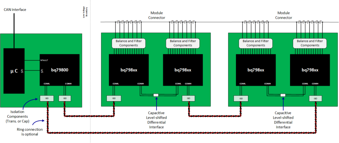

BQ798xx 芯片组共同构成了完整的 BMS(如图 10 所示),可提供用于大电芯数配置的可堆叠 26 通道电池监测器,以及用于测量电流和电池包电压的高精度电池包监测器。
电芯
图 10 BQ798xx BMS 方框图
这些器件满足了电池容量不断增长的严苛要求,支持使用 EIS 优化型设计测量极小的阻抗。用于电压和电流检测的极低噪声 ADC 可以提高 SNR;0.01Hz 至 3.5kHz 的宽频率范围可以覆盖重要阻抗区域;堆栈同步可以更大限度地缩短电流和电压测量之间的时间,从而减小相位误差。
