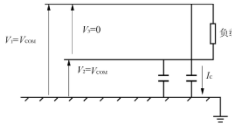

共模电流在两根线上同向流动,并通过机壳、保护地或寄生电容返回;差模电流从一根线流向负载,再从另一根线返回。两种模式看到的回路和参考点不同,因此同一只滤波器元件在两种模式下的等效作用也不同。
测量时只看一根线的频谱,很难分清主导模式。电流探头同时夹两线可增强共模、抵消理想差模;分别测两线再做和差,也能帮助定位。先分模式,再选元件,才能避免用共模器件追差模根因。

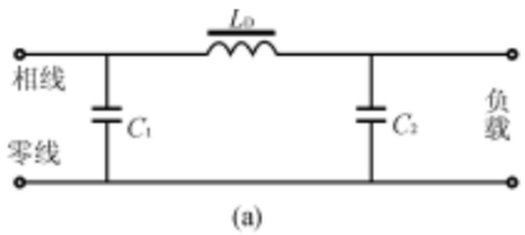

图2  差模滤波网络中的串联电感与跨线电容作用路径
这也是共模电感能串在电源线上而不承担全部储能电感压降的原因。不过“近似抵消”不是“器件消失”。绕组间距、分布电容、引脚和PCB走线都会让差模等效模型保留非零参数。
漏感把共模电感带进差模网络

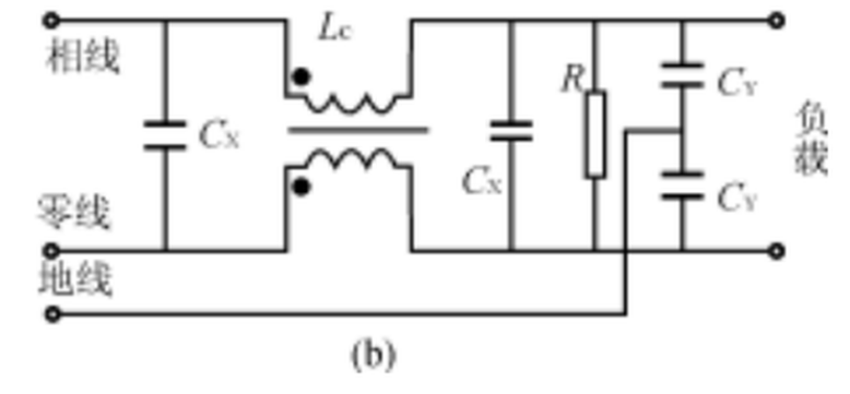

资料的等效图把共模电感拆成耦合主电感与差模漏感。差模电流看不到完整标称共模电感量,而主要看到未被互感抵消的部分。不同绕法与封装的漏感比例可能差很多,不能用铭牌上的共模电感量直接代入差模滤波计算。
共模电感
图3  共模电感的耦合绕组与滤波电容共同构成实际输入网络
若器件数据手册给出差模阻抗、漏感或不同接法下的阻抗曲线,应优先采用这些数据。只有共模阻抗曲线时,至少要在样件上测量差模端口响应,再决定它能否兼任目标频段的差模电感。

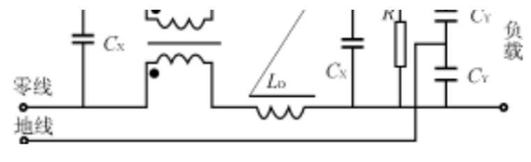

新的峰值往往来自谐振,不是元件失效
漏感与X电容形成LC网络,源端和负载端阻抗决定阻尼。布局寄生、线缆电感和电容ESL/ESR继续改变高频响应。换一只共模电感后,差模峰值移动,很可能是漏感和寄生参数变了,而不是共模抑制能力突然失效。
滤波器阻抗过高还可能与开关电源输入负阻抗相互作用,引起低频振荡或启动问题。EMC整改不能只追某个频点的插入损耗,还要检查稳定性、压降、温升和浪涌电流。必要时增加阻尼网络,而不是盲目放大X电容。
共模电感
图4  差模漏感LD加入后,滤波网络的等效阶数与谐振点都会变化
