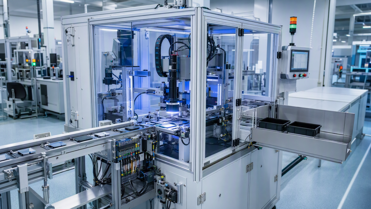

一、设备介绍
3C视觉检测设备通常由自动上料单元、定位夹紧单元、视觉检测单元及下料分拣单元组成,完成从工件供给、定位固定、拍照检测到良品/不良品分流的全流程作业。
整线需采集两类信号:磁性开关信号,用于判断夹紧缸、顶升缸、推料缸等气动执行机构的动作是否完成;漫反射光电信号,用于判断工件是否到达指定位置。

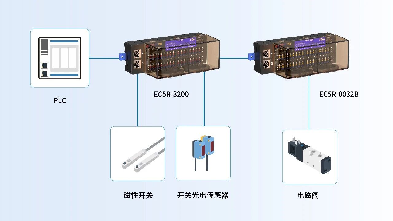

三、方案构架
控制层:
汇川Easy521 PLC作为核心控制器,负责检测流程逻辑调度、视觉算法触发信号协调及上下料节拍控制。
网络层:
EC5R-3200与EC5R-0032B均以EtherCAT总线接入PLC,各模块沿产线依次级联,单总线最大72从站,网络结构清晰。
现场层:
EC5R-3200承担上料口、定位工位、分拣口等检测点位的数字量信号采集,采集磁性开关与漫反射光电信号;EC5R-0032B承担各驱动工位的执行元件输出,驱动电磁阀,让夹紧缸、顶升缸、推料缸等执行元件动作。
