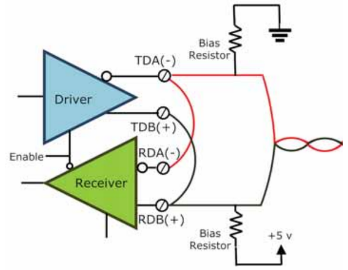

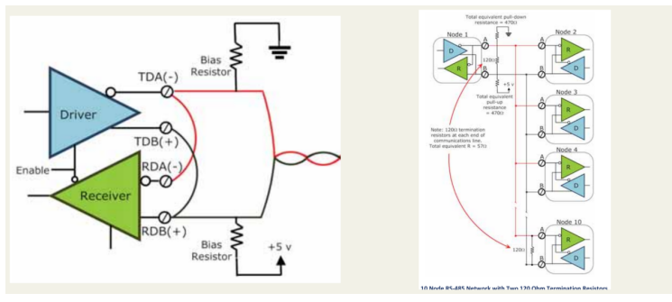

图1  上拉与下拉偏置在驱动器三态时建立确定的A/B差分电压
偏置电阻与终端组成一只分压器
常见做法是一根线通过电阻上拉,另一根线通过电阻下拉。两只偏置电阻之间还跨着终端和所有节点的等效输入阻抗,所以空闲差分电压不是简单的电源除以两只偏置电阻。节点数量、终端数量和偏置分布都会改变结果。

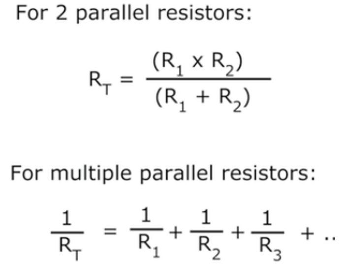

资料给出的并联等效公式提醒了一个容易忽略的事实:多个节点自带偏置时,它们会并联成更低阻值。空闲电压可能更稳,但驱动器必须承担更大的直流负载;端口供电转换器尤其可能没有足够电流余量。

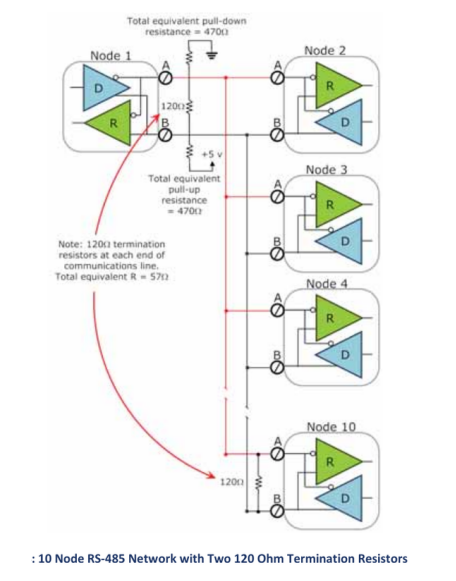

有终端时,空闲偏置最容易被吃掉
总线两端各接一只终端后,两只终端从差分视角并联,成为偏置分压器中的重负载。资料示例中,十个节点与双终端一起计算后,线间等效负载远小于单个节点输入阻抗,偏置电流主要消耗在终端上。
RS485
图3  十节点双终端示例中,终端显著降低线间等效负载
这解释了为什么一套短线实验板不接终端时很稳定,换成长线、补齐双端终端后空闲电压反而变小。终端不是越多越保险,偏置也不是随便用两只4.7kΩ就结束;拓扑改变后要重新算。

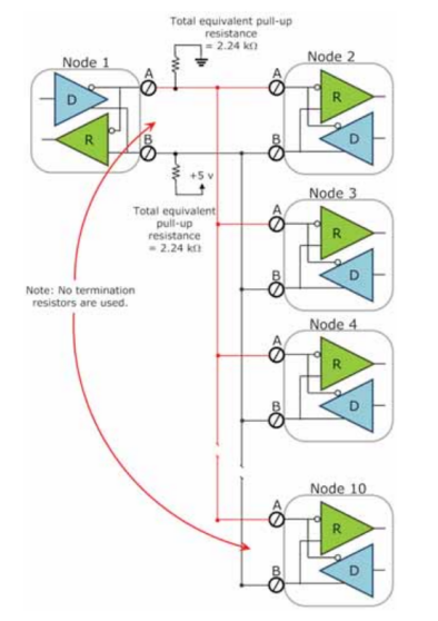

无终端网络的数值不能直接搬过来
不使用终端时,节点输入阻抗成为主要差分负载,同样的偏置电阻可得到更大的空闲电压和更小的电流。资料的无终端示例与双终端示例差异明显,正说明偏置方案不能脱离实际线长、速率和拓扑复制。
RS485
图4  无终端十节点示例用于对比终端对空闲电压和电流的影响
偏置通常集中在主站或规定位置,避免每个节点都无计划叠加。若产品需要可插拔节点,还要检查最大、最小节点数两端:节点太多可能加重负载,节点太少则可能让分布偏置与端接组合发生变化。
