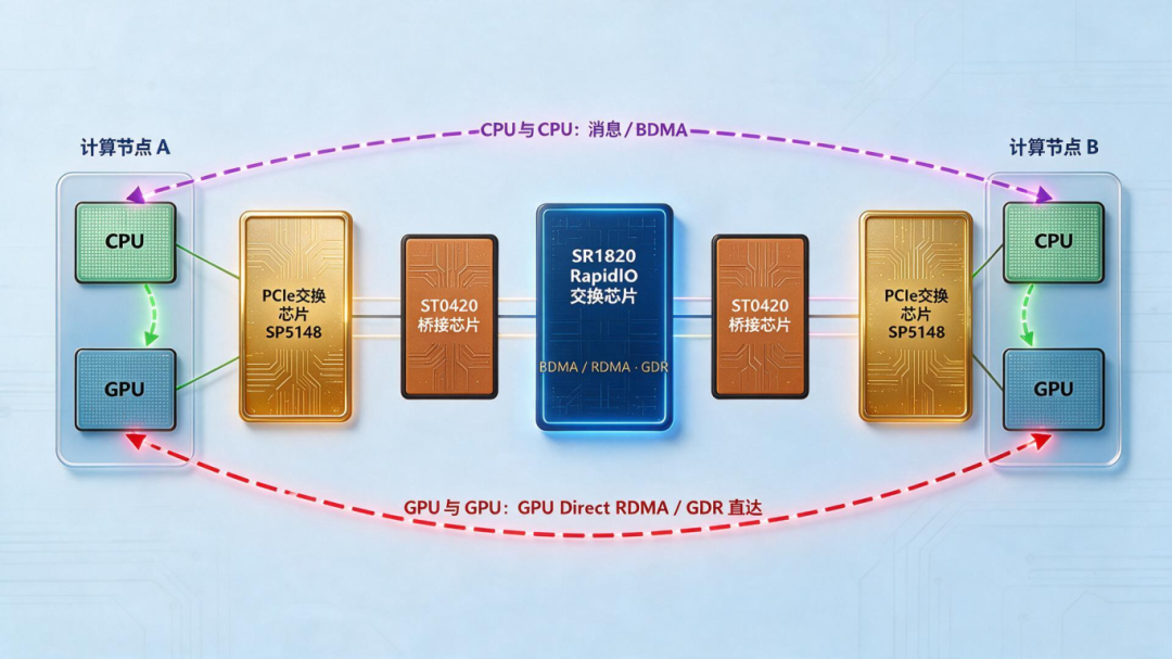

两颗芯片面向高性能、低时延、高可靠的嵌入式互连需求:交换芯片交换性能提升一倍、转发时延低至 100ns,支持即插即用、拥塞检测;桥接芯片实现 50Gbps 带宽、200ns 以内时延,支持端口冗余备份。12.5Gbaud 速率支持长达 100cm 的传输距离。RDMA 技术可卸载 CPU 流量处理瓶颈,充分发挥 GPU 并行计算能力,为嵌入式信号处理与嵌入式 AI 计算提供高 IO、百纳秒级传输。
面向 AI 计算,ST0420 与 SR1820 协同实现 GPU Direct RDMA,以 40Gbps+ 带宽与百纳秒级时延,打通 GPU 高 IO 数据通路。
桥接芯片
在 RapidIO 网络实现 GPU Direct RDMA

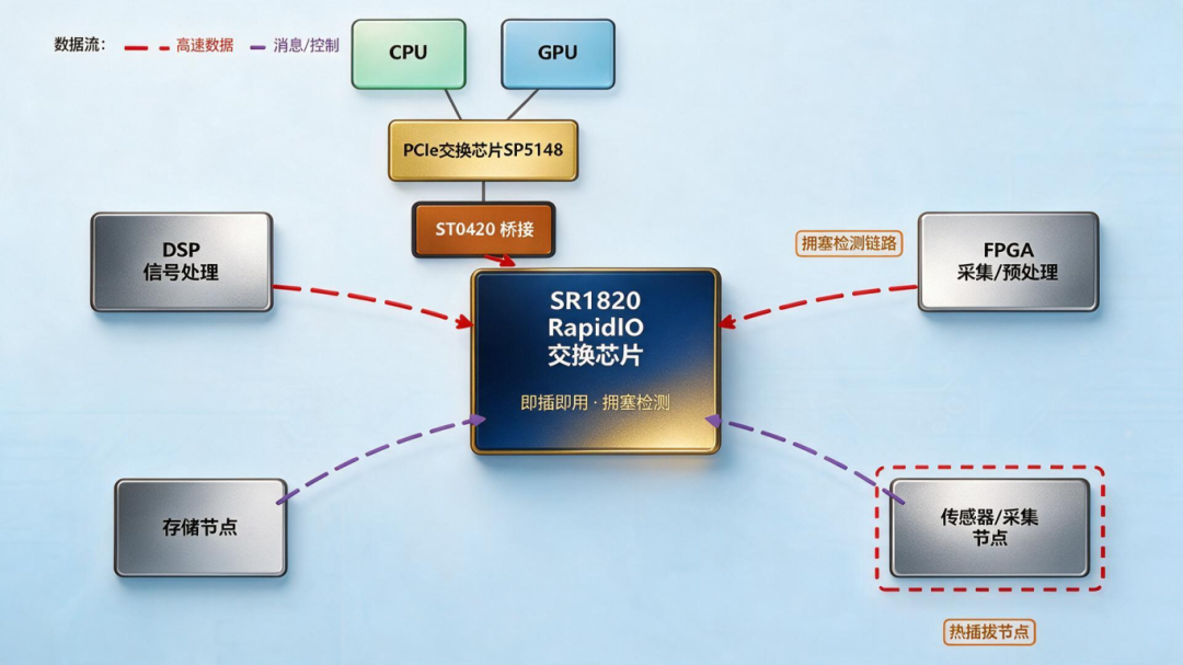

面向高可靠组网,SR1820 支持即插即用与拥塞自动检测,硬件完成同步与错误恢复,保障网络稳定运行。
桥接芯片
RapidIO 交换即插即用和拥塞检测
