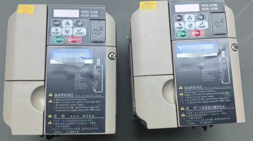

如何解决安川变频器报警故障
处理安川变频器报警,可以按“看代码、查外围、判内部”的思路一步步来。

第一步:看代码,锁定故障方向
当变频器报警时,操作器上会显示故障代码。这是解决问题的关键线索。以下是几类最常见的代码及应对方向:
故障代码 常见含义 快速排查方向
OC 过电流 检查电机是否堵转、绝缘是否正常;尝试延长加减速时间。
OV 过电压 检查减速时间是否太短;考虑加装制动电阻。
UV1/UV2/UV3 欠电压 检查输入电源电压、配线是否松动;或变频器内部整流/电容部分有问题。
GF 接地故障 检查电机及电缆对地绝缘是否良好(需用兆欧表测量)。
OH 过热 检查散热风扇是否运转、环境温度是否过高。
SC/PUF 负载短路/保险断 检查电机绕组和输出配线是否有短路;可能涉及IGBT模块损坏。
OL1/OL2 电机/变频器过载 减小负载,或检查加减速时间、V/f曲线设置是否合理。
OPE 参数设定异常 检查相关参数设定值是否超出范围或有冲突。
