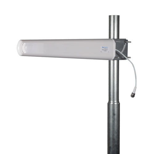

频谱监测
L-com 5725 MHz-5850 MHz,16 dBi,对数周期天线,高增益,垂直极化,N型母头连接器
