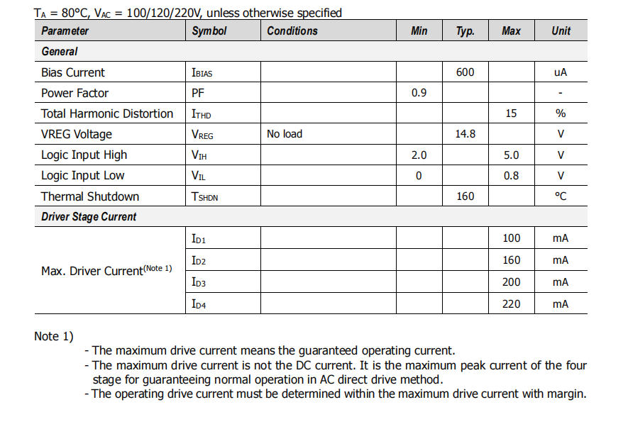

LED驱动芯片电特性

产品参数:
功率16W,功率因数 > 0.9
热关断温度:160°C
功能:4+0 AC LED 驱动器带 ADIM
封装形式:QFN 20引脚(6mm x 6mm)
Features:ADIM, PCOM, OTP
