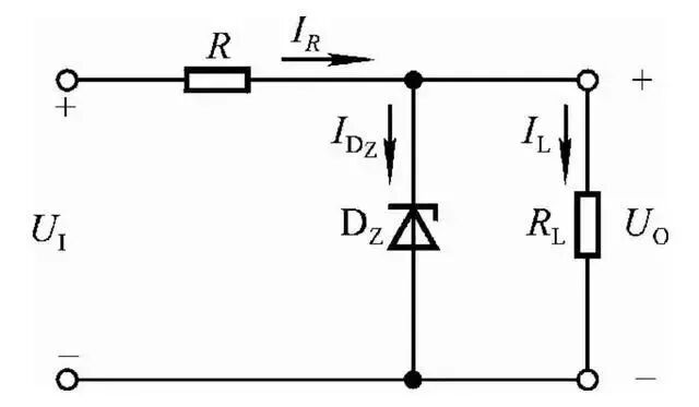

模拟电子技术中经常会遇到哪个量远远大于另一个量,或者电流电压值近似相等这种描述,还有一些典型电路中电阻的取值也经常出现经验值的情况,对于刚开始学习模拟电子技术的小伙伴们可能感觉有点晕菜,不知道哪种情况可以近似,哪种情况不能近似,对于经验值则更是不知道怎么取值了。比如要用12伏的稳压二极管对输出12伏的直流电压进行稳压,输入电压是15,18或24伏都可以,但哪个更合理呢?
模电
由于半导体器件参数的分散,存在大的偏差,并且诸如电阻器和电容器的部件通常具有大于±5%的误差,并且一些甚至更大。因此,盲目追求严谨的计算意义不大。因此,应特别注意近似计算的训练和处理工程问题的方法。要理论联系实际,加强电子技术实践能力和实验研究能力并培养工程思想。

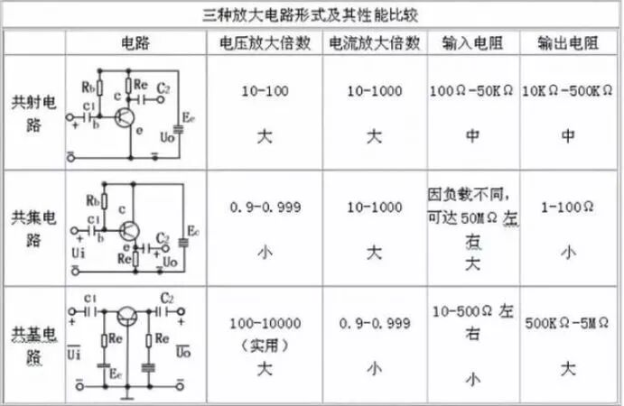

1、什么是共射、共集、共基?它们的区别是什么?
模电

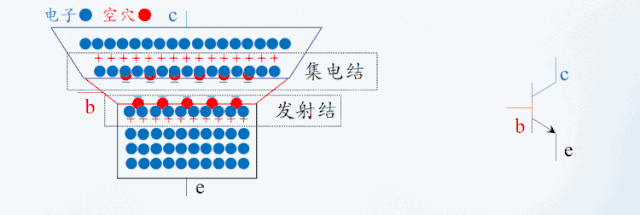

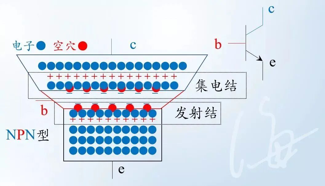

有集电极c、基极b、发射极e、以及两个PN结:集电结和发射结。集电极面积比较大,基极厚度薄而且载流子浓度比较低。下图是个NPN型的三极管:
模电
当发射结正偏时,电荷分布会发生变化,发射结宽度会变窄;相当于给电子打开了一扇e到b的大门集电结反偏时,电荷分布会也发生变化,集电结宽度会变宽。相当于打开了阻碍电子从c级跑出去的大门,如下方动画所示:

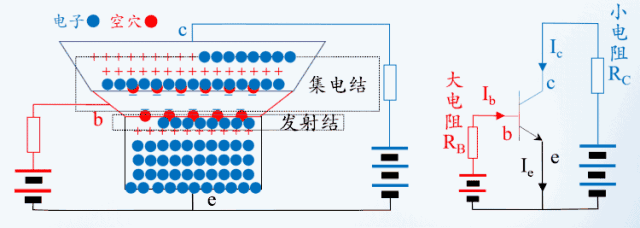

b级会接一个大电阻RB限制电流Ib的大小,跑到b极的那些多余的电子就只好穿越集电结,形成电流Ic,如下方动画所示:
模电

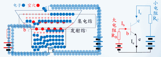

如果基极电压翻倍,电荷分布会继续发生变化,发射结宽度会变得更窄,这扇大门变得更宽了,将会有更多的电子跑到b级。如下方动画所示:
模电

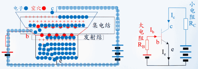

由于RB是大电阻,Ib就算翻倍了也还是很小,所以更多的电子会穿越集电结,让Ic也翻倍。如下方动画所示:
模电

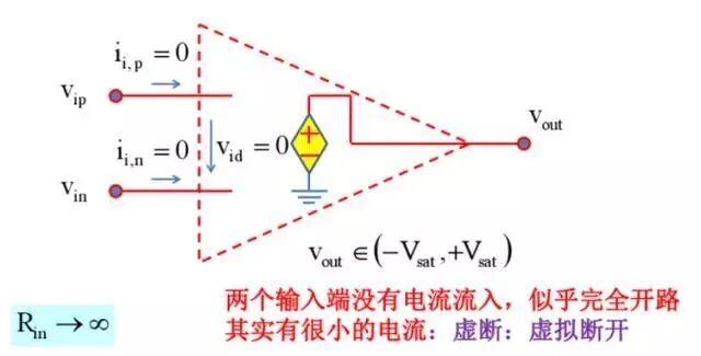

运放所传递和处理的信号,包括直流信号、交流信号,以及交、直流叠加在一起的合成信号。而且该信号是按“比例(有符号+或-,如:同相比例或反相比例)”进行的。不一定全是“放大”,某些场合也可能是衰减(如:比例系数或传递函数 K=Vo/Vi=-1/10)。
运放直流指标有输入失调电压、输入失调电压的温度漂移(简称输入失调电压温漂)、输入偏置电流、输入失调电流、输入失调电流温漂、差模开环直流电压增益、共模抑制比、电源电压抑制比、输出峰-峰值电压、最大共模输入电压、最大差模输入电压。
交流指标有开环带宽、单位增益带宽、转换速率SR、全功率带宽、建立时间、等效输入噪声电压、差模输入阻抗、共模输入阻抗、输出阻抗。
