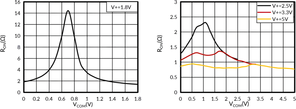

导通电阻随共模电压的变化是评估开关线性度的关键特性,不同供电电压下的 RON-VCOM 曲线如图 2 所示:供电电压越高,导通电阻越小,随共模电压的波动越平缓,5V 供电下 RON 基本稳定在 1Ω 以内。

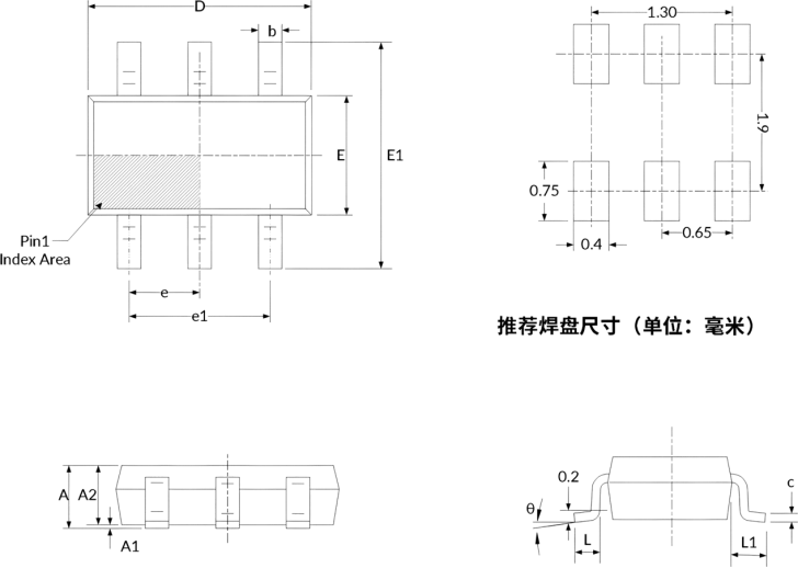

SC70-6 为小型 6 引脚表贴封装,引脚中心间距 e 为 0.65mm,推荐焊盘布局如图 3 所示(焊盘间总距 1.30mm、纵向 1.9mm、焊盘宽 0.75mm 等参数可直接用于制版)。布局时建议:去耦电容靠近 V+ 引脚放置;开关信号走线尽量短而粗,以减小串联电阻与寄生电容;NC 与 NO 两路信号线保持一定间距,以降低通道间耦合。

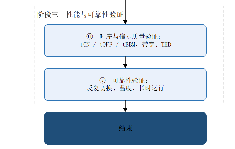

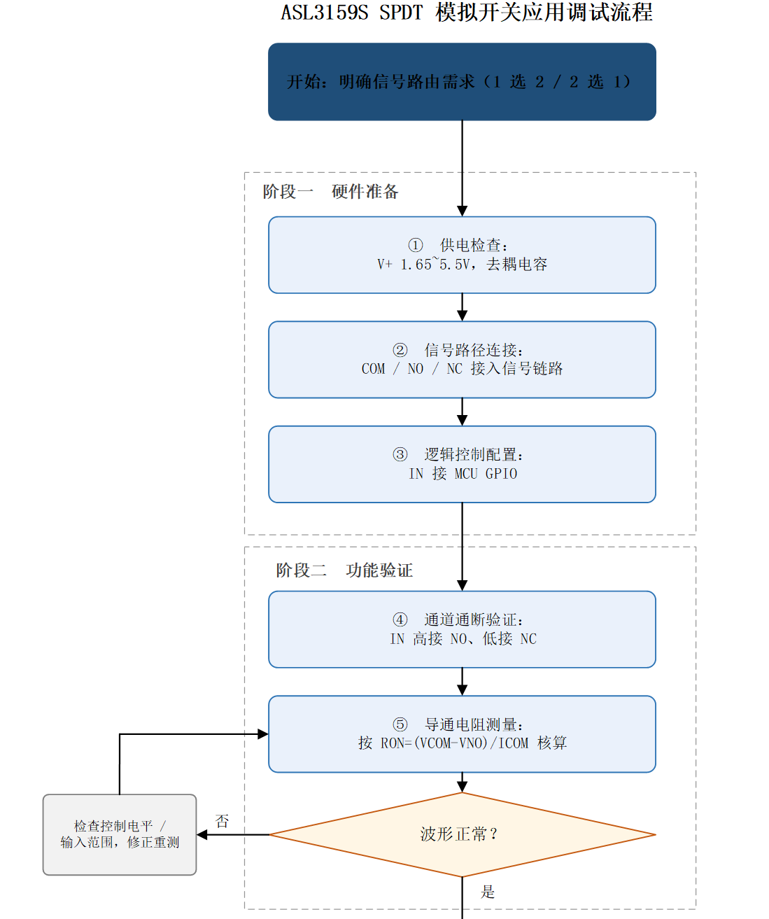

模拟开关应用调试建议按图 4 所示流程开展,重点验证通道通断逻辑、导通电阻与开关时序。
模拟开关
模拟开关
图 4  ASL3159S SPDT 模拟开关应用调试流程
