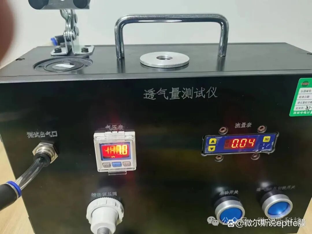

| 测试方法 / 标准 | 测试条件 | 结果单位 | 数值方向 |
| ASTM D737 | 38.3 cm² 测试头,压差 125 Pa | ft³/ft²/min(CFM)、cm³/cm²/s | 越大越透气 |
| ISO 9237 | 20 或 38.3 cm²,压差 100/200 Pa | mm/s、L/m²/s | 越大越透气 |
| 行业惯用(压差法) | 常为 70 mbar 或 1 kPa 等 | ml/min/cm²、L/min/cm² | 越大越透气 |
| Gurley 法(ASTM D726) | 100 ml 气体透过 0.1 in² 膜 | 秒(Sec) | 越小越透气 |
陷阱:ASTM D737 的 125 Pa 与行业常见的 70 mbar(=7000 Pa)差了 56 倍压差。看数据第一件事:确认压差条件是否一致。
| 方法 | 原理 | 适用场景 |
| 定压式(最常用) | 施加固定压差 ΔP,测流量 F,透气量=F÷面积 | ASTM D737、ISO 9237,标准统一 |
| 定流量式 | 设定固定流量,测所需压差,压差越小越"通" | 高致密膜、流量难测准的场合 |
| Gurley 时间法 | 固定体积气体透过固定面积膜的秒数 | 膜材厂内部品控,需换算 |
测试环境:标准要求恒温恒湿(如 21±1 ℃、65±2 % RH),温湿度影响气体密度与膜材状态,偏离环境条件测出的数据不可直接比较。

| 坑 | 说明 |
| 1. 压差条件不一致就比大小 | 125 Pa vs 70 mbar,数字不能直接比 |
| 2. 拿 Gurley 秒数当透气量报 | 数值方向相反,越小越好,别搞混 |
| 3. 只看初始值不看衰减 | 污染、背胶遮挡后透气量会掉,要保留率数据 |
| 4. 忽略测试面积差异 | 38.3 cm² 与 0.1 in² 测出的数值不同,换算后再对比 |
透气量完整表述 = 压差+时间+面积+数值;主流标准三套(ASTM D737 / ISO 9237 / Gurley);原理两类(定压式测流量、定流量式测压差);选型用 V×ΔP÷(t×P₀) 估算再留余量。
