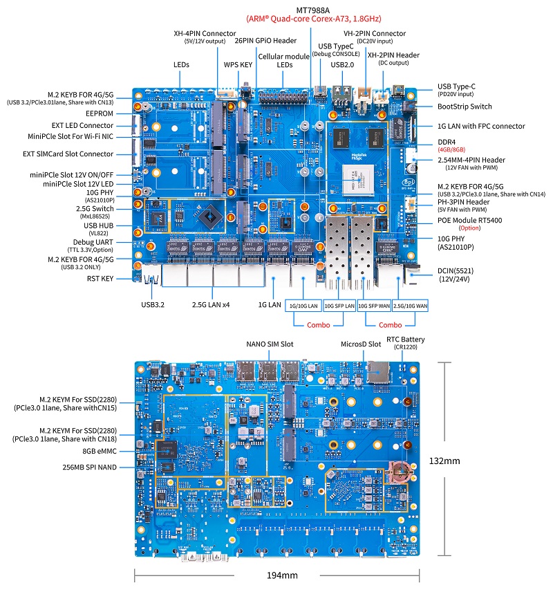

硬件架构:联发科 MT7988A(Filogic 880)
R4 Pro 的核心是联发科 MT7988A,也就是 Filogic 880。典型的 SBC SoC 通常是瑞芯微或博通的芯片,外加强大的 CPU 集群和网络功能,而 MT7988A 则颠倒了这种优先顺序:它首先是一款网络处理器,其次才配备了功能强大的应用 CPU。
该CPU集群由四个运行频率为1.8 GHz的ARM Cortex-A73核心组成。读取文档确认该/proc/cpuinfoCPU 0xd09(Cortex-A73)具备完整的ARMv8加密特性集:aes,,,,和。该加密标志列表对于路由器至关重要,我稍后会详细介绍。pmullsha1sha2crc32
ARM 于 2016 年发布的 Cortex-A73 架构对于一款网络芯片来说颇具特色。它介于 Cortex-A72(2015 年发布,应用于Banana Pi CM5-Pro)和 Cortex-A76(2018 年发布,应用于Raspberry Pi 5和Orange Pi 5 Max)之间。A73 是 ARM 以能效为导向的大核心——在某些方面比 A72 更窄,但功耗特性更佳,并且在实际应用中,每时钟周期吞吐量与 A72 相当甚至略高。对于路由器而言,四个 1.8 GHz 的 A73 是一个明智的选择:既有足够的性能余量来运行完整的防火墙、反向代理和用户空间守护进程,又无需像计算级集群那样承担高散热和高功耗的负担。
钱都花在了CPU周围的部件上:
双 10 千兆以太网 MAC。该板卡的两个接口(eth0和eth2)报告链路能力为 10000 Mbps。
硬件数据包处理引擎 (PPE)用于 NAT/流卸载,因此路由流量无需在快速路径上触及 CPU。
通过 ARMv8 AES/SHA 指令公开的内联加密引擎,内核和 OpenSSL 透明地使用它。
外部 MaxLinear 交换机(mxl_lanLinux 中的 * DSA 端口),“Pro”和“8X”板型就是通过这种方式分出它们的许多千兆和多千兆端口。
WiFi 7 无线电模块(在官方镜像名称中为“BE14”,由联发科的mt76协议栈驱动)。
我的设备是BPI-R4-PRO-8X,属于高端型号,配备8GB内存——MemTotal官方显示可用内存为8,136,024KB,约合7.76GiB。对于路由器来说,这绝对是相当慷慨的内存配置;大多数消费级路由器的内存容量都远不及此,这意味着R4 Pro可以轻松运行大型连接跟踪表、容器程序或进行高强度缓存。

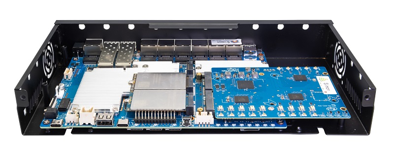

本文评测的Banana Pi BPI-R4-PRO-8X是一款基于联发科MT7988A芯片的路由器开发板,配备双10Gbps MAC地址、MaxLinear交换机和WiFi 7,并运行OpenWRT固件。
主板本身:接口、存储和控制台
从外观上看,R4 Pro 沿用了 BPI-R4 系列的设计:它是一款路由器式主板,而非信用卡大小的单板计算机 (SBC),配备一排以太网接口、用于 10Gb 光模块的 SFP+ 插槽、一个 M.2 插槽、USB 接口以及常见的针脚。“8X”指的是它通过 MaxLinear 交换机实现的端口扇出。在 Linux 系统中,我看到了eth0支持eth210G 的 MAC 地址、eth1一个 1G 接口,以及一系列mxl_lan0通过mxl_lan5DSA 交换机连接的端口eth2。
存储是这款路由器DNA首先体现的地方。主板从板载闪存启动——一个/rom100MB的squashfs文件系统(只读),上面覆盖了一层用于持久写入的UBI/NAND闪存。这层闪存容量很小:总共只有48.5MB,而我这台机器上只有大约42MB的可用空间。主板上也配备了eMMC(我在主板早期设置时曾从它启动过),但出于设计考虑,运行配置只能使用有限的闪存空间。为了弥补这一不足,OpenWRT挂载了一块3.9GB的tmpfs闪存/tmp,这块闪存由RAM支持,速度很快,所有初始配置都存放在这里。
这与其说是批评,不如说是一种分类标记。路由器的文件系统空间有限;它们的闪存容量仅够存储固件和配置文件,再加上用于运行状态的内存。如果您期望 R4 Pro 拥有完整的apt install开发工具链和几百兆的依赖项,那么大约四个软件包后,您的扩展空间就会告罄。请据此做好规划。
对于任何采用无头部署方式的用户来说,这个控制台值得一提。该板卡提供了一个 USB-C 串口控制台(基于 HT42B534 的 UART 桥接器),因此只需一根 USB-C 线缆即可获取启动日志和 115200 波特率的登录 shell,无需单独的 TTL 适配器。这虽是提升用户体验的小改进,但在防火墙规则首次阻止网络访问时却至关重要。
