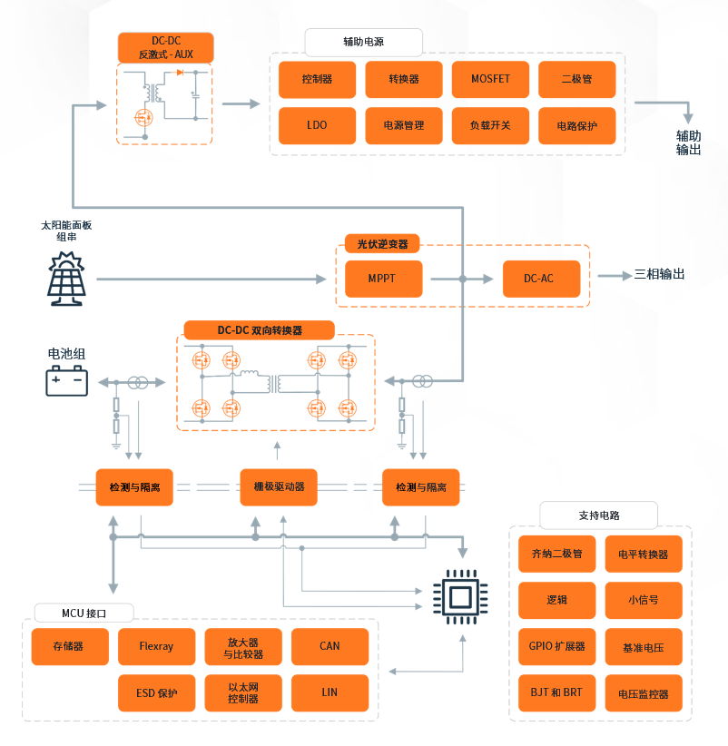

介绍直流耦合储能电站 (BESS) 架构
适用于住宅、商业和工业系统,功率范围通常为 5 kW 至 250 kW 以上
按照主要的能量流向进行介绍:电池 双向 DC-DC 直流链路 DC-AC 电网/负载
提供三种用于电池接口的双向 DC-DC 转换器选项
提供多种用于并网运行的 DC-AC 逆变器选项
涵盖隔离式和非隔离式辅助电源
包含用于上桥开关域的隔离式栅极驱动电源
概述用于控制、保护和通信的支持电路和 MCU 接口
每个选项都提供方案优势、应用描述、亮点和实用设计指南
顶层框图
储能系统

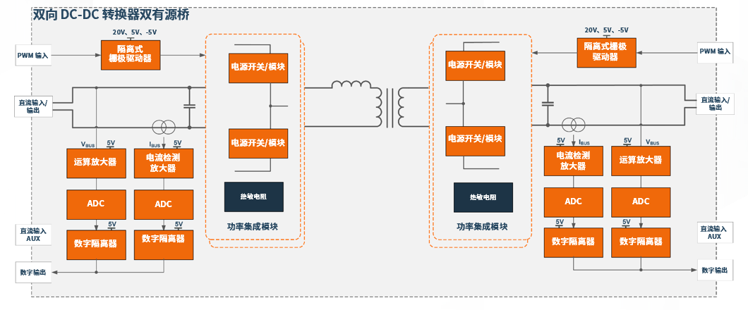

双向 DC-DC 转换器-双有源桥
方案优势
真正的双向电力传输,具有电气隔离功能
在中高功率水平下具有高能效
支持宽电池电压工作范围
非常适合模块化和可扩展的 PCS 架构
储能系统
双有源桥 (DAB) 转换器是一种双向隔离式 DC-DC 拓扑,用作直流耦合储能系统中的电池接口。它通过高频变压器在电池组和高压直流链路之间传输能量,从而实现电气隔离和灵活的电压匹配。通过初级桥和次级桥之间的相移调制来控制电力传输的方向和大小。典型的电池电压范围从几百伏到 1000 V,而直流链路通常工作在 700 V 到 1500 V。客户选择 DAB 是因为它具有隔离性、双向功能,并且适用于中高功率 PCS 设计。
亮点:
电气隔离可提高安全性和系统隔离性
相移控制可实现双向操作
非常适合基于 SiC 的高频设计
实用设计指南:
初级/次级开关:根据电池和直流链路电压,使用 650V/750V 或 1200V 等级;包括过冲和漏感裕量
变压器:设计绝缘层以承受直流链路的全部应力;尽量减少漏电流以降低循环电流
模块/PIM:考虑使用集成桥式整流器来减少寄生效应并提高可重复性
栅极驱动器:使用隔离式、高 CMTI 驱动器,并进行精确的延迟匹配
直流链路电容器:根据双向工作期间纹波和瞬变电流确定额定值
保持初级和次级换向回路紧凑且对称
采用软启动和可控相移斜坡来限制浪涌电流
两侧具有过压保护/欠压保护和快速关断
验证最坏情况下的电池电压、变压器饱和度和 EMI

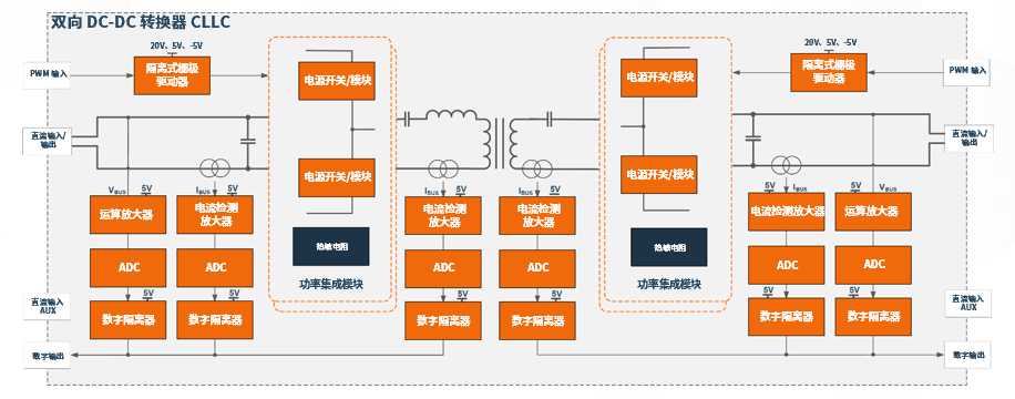

双向 DC-DC 转换器-双有源桥
方案优势
在宽负载范围内具有极高的效率
双向软开关
降低开关损耗和 EMI
高功率密度,适用于先进储能系统设计
双向 DC-DC 转换器
储能系统
CLLC 谐振转换器是一种隔离式双向 DC-DC 拓扑,用于高效直流耦合储能系统。它采用谐振槽和高频变压器,可在充电和放电模式下实现零电压开关。这种拓扑支持宽范围的电池电压变化,同时保持高效率,因此对住宅和商业储能系统具有吸引力。典型应用包括 300 V 至 1000 V 的电池电压和高达 1500 V 的直流链路电压。当效率、功率密度和声学/EMI 性能是设计中的关键考量因素时,客户会选择 CLLC。
亮点:
软开关可提高效率和可靠性
由于谐振工作,具有优异的 EMI 性能
与全 SiC 实现方案非常契合
实用设计指南
初级/次级开关:根据反射电压,使用 650V/750V 或 1200V 等级;包含瞬变裕量
谐振槽 (L/C):选择合适的数值,以覆盖整个电池电压范围,同时避免过大的循环电流
变压器:优化对称双向运行的匝数比
栅极驱动器:隔离驱动器,具有良好的时序控制和欠压锁定(UVLO)
输出电容:确保在变频控制运行过程中的稳定性
在满负载和电压范围内验证零电压开关
保持谐振回路布线紧凑且对称
控制启动顺序,避免谐振槽过载
验证轻载运行时的 EMI 和可听噪声
