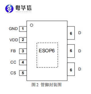

一、核心器件参数
封装 ESOP6;引脚:1‑GND,2‑VDD,3‑FB,4‑CC,5‑CS,6‑D 功率漏极
  • AC 输入 85‑265VAC;全电压最大输出 36W;230VAC 条件可达 40W
  • 内置 650V COOL‑MOSFET,Rds (on) 典型 0.5Ω
  • 工作模式 QR 准谐振,最大开关频率 120kHz
  • 恒流恒压精度 ±5%,内置可调线缆补偿
  • VDD UVLO (ON) 典型 20V;UVLO (OFF) 典型 9.5V;VDD 钳位 35V
  • 保护:输出短路、逐周期 OCP、LEB 前沿消隐、FB 开路保护、软启动、VDD 过压欠压保护

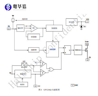

PSR
二、功率覆盖与整机方案
功率区间 8‑36W;典型应用 12V3A、5V3A 适配器。 方案:AC 整流直接接到芯片 D 引脚;辅助绕组提供 VDD 供电;FB 做输出采样;CS 原边电流采样;CC 配置恒流参数;次级二极管整流,不需要光耦。
供货配套:GP1236Q 原厂原装常备现货,支持锁料锁产能,适配工厂批量排产与紧急补料需求,建议纳入 BOM 备选库。
⚠️选型评估免责提示:做物料对标替代评估,建议务必完成样机调试、全负载、高低温整机验证,方可导入正式 BOM。

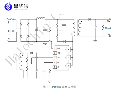

三、典型应用电路简述
交流输入经过整流滤波接入变压器初级,变压器初级直接接芯片 D 引脚;辅助绕组分压送入 FB 引脚做输出电压采样;CS 引脚接采样电阻实现峰值电流检测;CC 引脚配置恒流环路;VDD 由辅助绕组供电;芯片内置软启动,抑制上电冲击。
