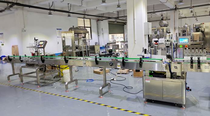

本次落地项目为瓶装饮料全自动灌装流水线自动化升级工程。产线主控设备采用西门子S7‑1200PLC作为Profinet主站,统筹管控上料输送、定量灌装、瓶盖压合、标签打印、成品分拣全流程;多个独立工位配置欧姆龙EtherNet/IP协议PLC作为从站设备,管控灌装阀、伺服移栽机构、流量传感器、异常报警组件。
项目核心需求为依托塔讯TX161‑RE‑EIS/PNS Profinet转EtherNet/IP协议转换网关搭建双向通讯链路。西门子1200主站下发灌装速度、工位启停、容量设定参数;欧姆龙从站PLC实时回传流量数值、设备故障代码、工位运行状态,在原有PLC控制程序无需修改、不用替换现场硬件的前提下,实现主‑从控制器双向联动。

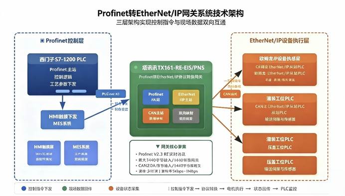

结合食品车间潮湿、电磁干扰强的工况条件,项目选定塔讯TX161‑RE‑EIS/PNS Profinet转EtherNet/IP协议转换网关充当网络中转单元。网关一侧作为Profinet从站接入西门子S7‑1200主站网络,另一侧作为EtherNet/IP主站,能够挂载多台欧姆龙从站PLC,支持双向IO数据读写传输。
2、网络拓扑结构
Profinet
3、现场部署流程
将网关导轨式安装于电控柜内部,接通24V直流工业电源;
使用屏蔽工业网线,分别连通网关Profinet端口和西门子1200PLC、EtherNet/IP端口对接现场工位交换机;
在博途软件导入网关GSDML文件,完成Profinet站点组态,划分输入、输出数据缓存区;
打开塔讯配套配置软件,设置网关IP地址,添加欧姆龙从站站点,搭建双向的数据映射关系;
下载配置参数调试通讯链路,完成控制指令下发、工位采集数据上传。

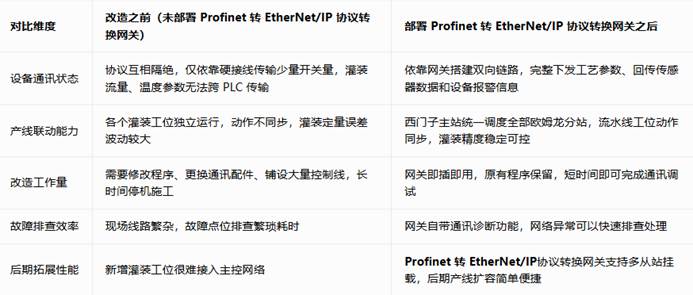

五、改造前后效果对比
