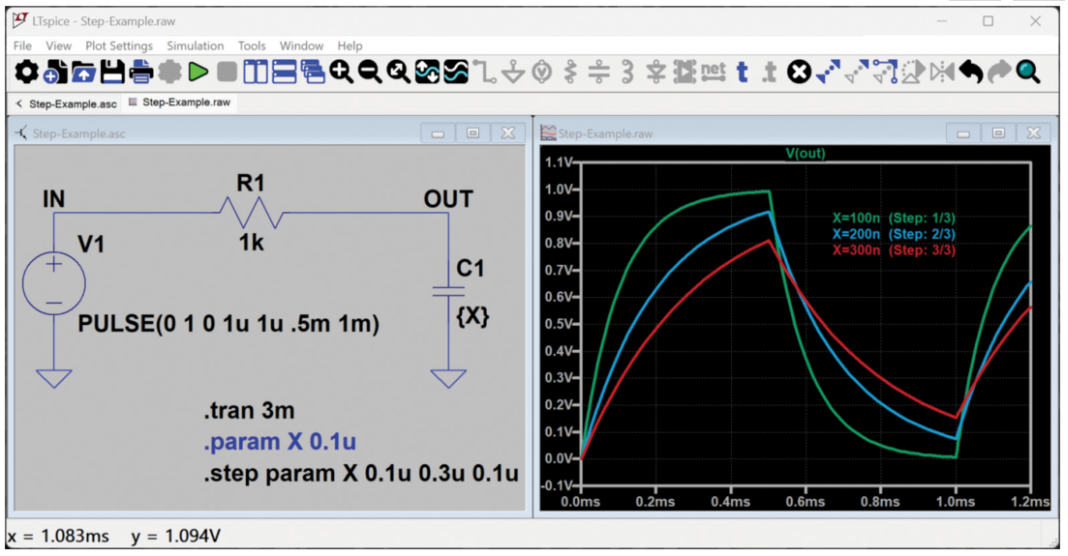

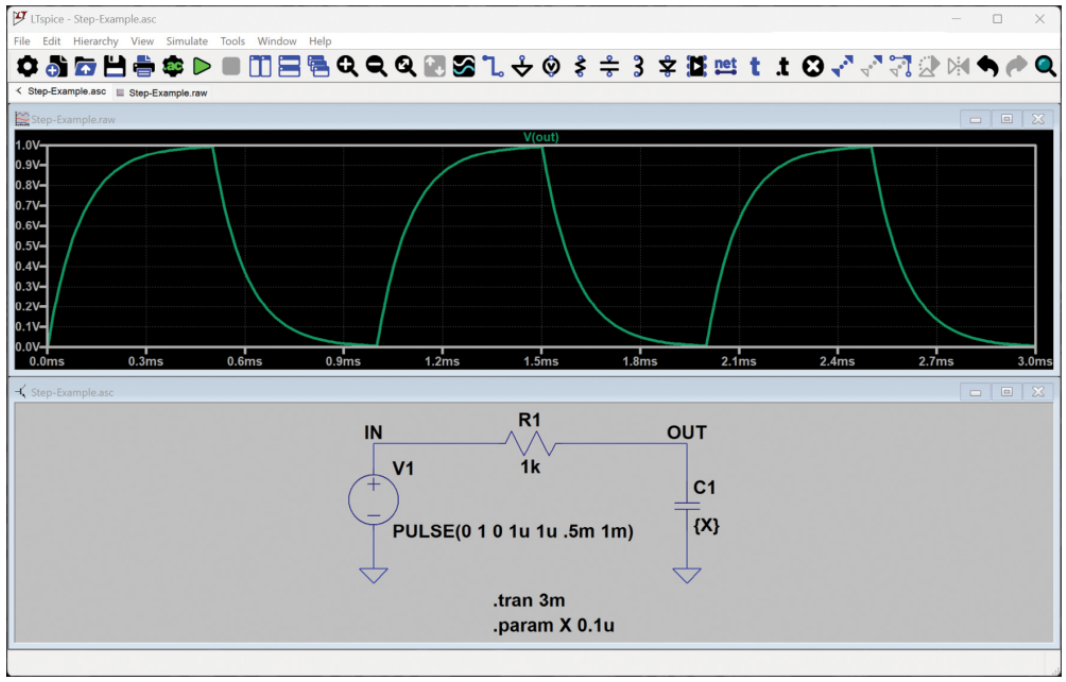

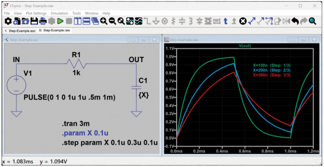

要使用.STEP指令,首先应定义需要进行步进控制的参数。图1给出了一个示例:一个脉冲作用于RC电路,在波形上观察OUT处的响应。此示例电路可通过点击 Step-Example.asc下载。
RC电路
图1. 示例RC电路,电容C1的值设置为变量X
按Alt + R运行仿真,或从菜单中选择Simulate(仿真)-> Run/Pause (运行/暂停)。点击OUT节点,在波形查看器中绘制结果波形。

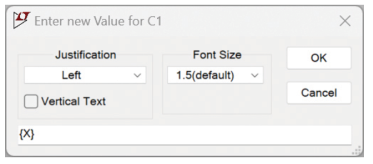

R1设置为固定值1k,但C1已设置为变量X。X周围的大括号用于向LTspice表明,X是一个变量(图2)。要更改元件值,请右键点击该值,或右键点击元件符号,以调出更全面的元件属性视图。
RC电路
图2. 在原理图中右键点击某个值时显示的元件值对话框
原理图中的.PARAM指令用于设置X的值:
.PARAM X 0.1u
使用.STEP扫描参数值
要将此原理图转换为一个遍历多个X值的仿真,请按住Shift键并点击.PARAM指令,将其注释掉。注释掉的指令在原理图中显示为蓝色。
然后,按下相应按钮以添加一条新指令。(或从菜单中选择 Edit(编辑)-> SPICE Directive(SPICE指令))。
步进值可指定为一个列表:
.STEP PARAM X LIST 0.1u 0.2u 0.3u
步进值也可指定为一个范围:
.STEP PARAM X 0.1u 0.3u 0.1u
在第二个语法示例中,X以0.1u的步长在0.1u到0.3u的范围内步进。两个示例均使得X取三个值:0.1u、0.2u和0.3u。更多.STEP语法示例可在LTspice帮助手册的.STEP部分中找到。
查看结果并添加步进图例
运行仿真并在波形查看器中绘制OUT波形。应绘制三个独特的波形。
右键点击波形查看器并选择Notes & Annotations(注释与标注)-> Annotate Steps(标注步进)。在波形查看器中放置步进图例(图3)。
RC电路
图3. 使用三个.STEP值的仿真;波形查看器中的步进图例

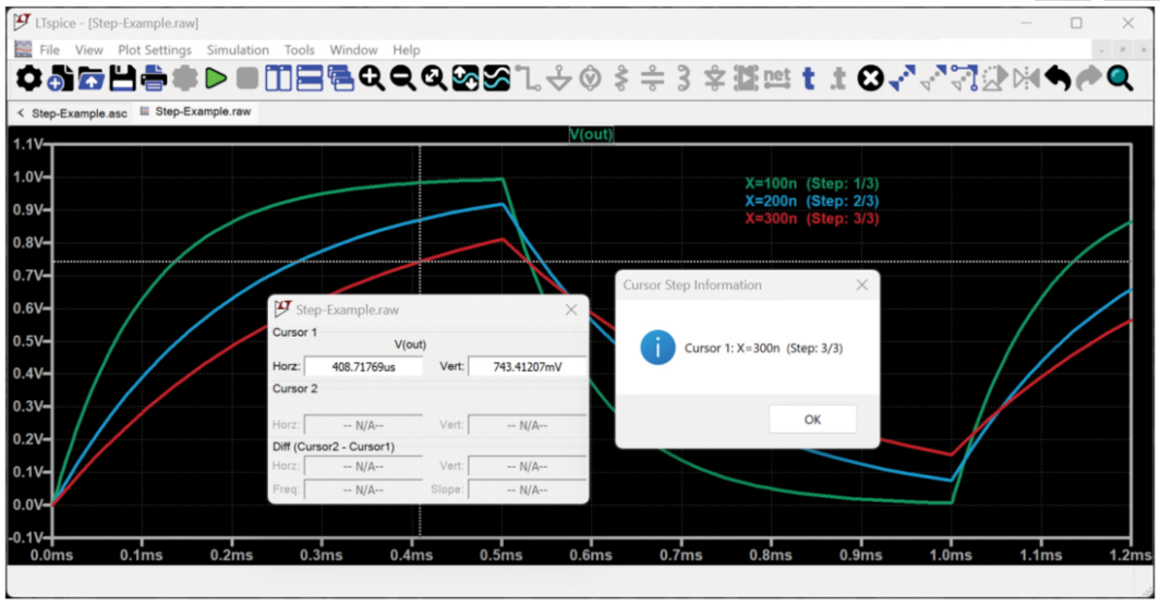

点击迹线标签V(out)以显示光标。使用上下箭头键在步进迹线之间切换,右键点击光标可显示如图4所示的步进信息。

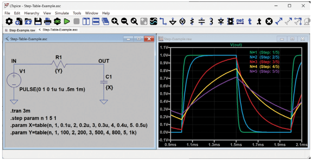

添加多个.STEP指令是遍历多种场景组合的有效方法,但若将单个.STEP指令与参数表相结合,设计人员便能采用更有针对性的扫描策略,在减少仿真次数的同时覆盖更广泛的参数范围。示例电路可通过点击Step-Table-Example.asc下载。
RC电路
图6. 使用参数表步进控制多个参数
要逐步遍历一个数值表,请放置一条.STEP指令,对用于表示表格位置的参数进行扫描:
.step param n 1 5 1
结合多个.PARAM指令,这些指令将参数值定义为一个表:
.param X=table(n, 1, 0.1u, 2, 0.2u, 3, 0.3u, 4, 0.4u, 5, 0.5u)
.param Y=table(n, 1, 100, 2, 200, 3, 500, 4, 800, 5, 1k)

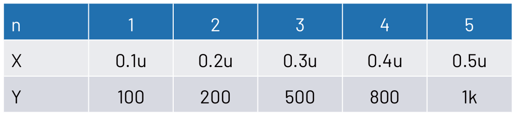

此示例共运行五次仿真,结果汇总于表1中。
表1. “.STEP表”仿真示例中每个n值对应的参数 X和Y值
