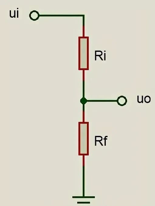

二. 构建反相比例放大器观察式子 A=uo/ui=-Rf/Ri,发现它与电阻分压公式很像,只是多了一个负号而已。基本的电阻分压电路如下:
放大器

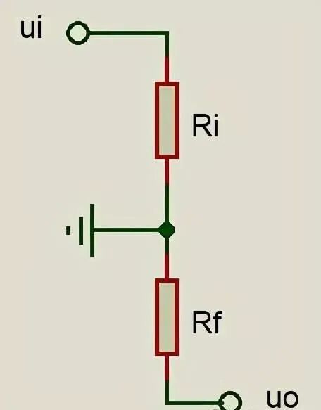

遗憾的是,上面的电阻分压电路关系式为:uo/ui=Rf/(Ri+Rf),没有负号,分母也不对。怎么办?我们不妨试错碰碰运气,挪一挪接地点的位置,比如变成下面的电路:
放大器

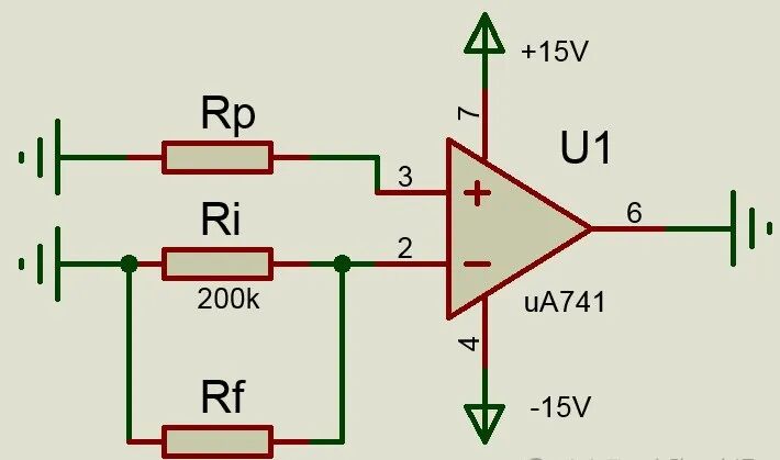

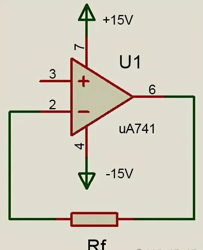

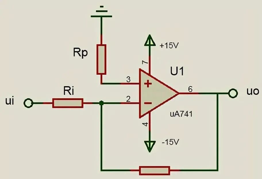

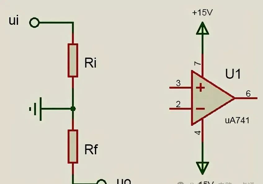

试算一下上图的关系,因为串联电阻的电流相等(显然接地点电位为0),所以(ui-0)/Ri=(0-uo)/Rf,稍作变化就得到:uo/ui=-Rf/Ri,这与前面的设计要求不谋而合,运气不错!设计到此就完结了吗?不是!电阻分压电路的最大缺陷是输入阻抗太小(这会影响前级电路的驱动能力),而且输入与输出会共变共扰。基于以上缺点,我们必须在输入信号ui与输出信号uo之间加入一个高阻抗,而且有信号放大能力的器件,运放是首选(以uA741为例,前面已确定采用±15V电源):
放大器

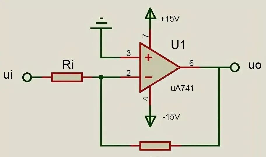

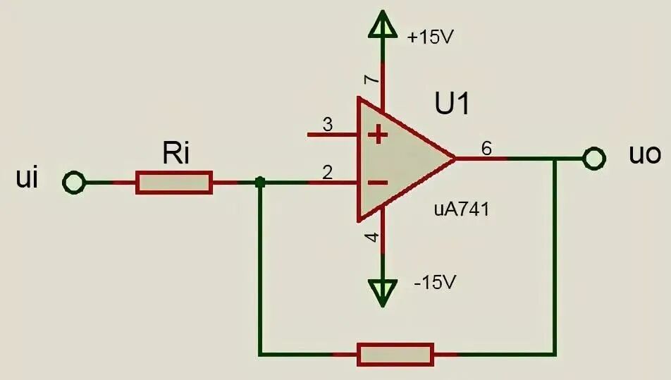

怎样融合上面两个电路,这样花点心思。首先要明白:负反馈可以获得稳定的放大倍数(正反馈不能),所以Rf必须跨接在输入端与输出端,而且输入端必须接反相端,也就是说:输出信号的变化方向与反相输入端的变化方向相反,一个增加则另一个减小,一个减小则另一个增加。
放大器
上面已说过,输入信号ui必须接到反相端,而且输入电阻为Ri,输出uo当然是运放的输出:放大器因为Ri与Rf的连接处须接地,而运放有虚短的特性(虽然与GND同电位,但阻抗极高),所以运放的同相端接地在电位上与在反相端接地是等效的:放大器再次重申:虽然运放2,3脚与GND等电位,但是2,3脚之间有很大的阻抗,这与等电位的绝缘体类似。构思到这里,上面的电路依然有缺陷:即使当ui=0时,由于同相与反相输入的外部电路不对称,uo依然不为0,这会给后级电路带来麻烦。因此,必须使“零输入零输出”,可在同相端接入一个电阻(称为平衡电阻Rp):

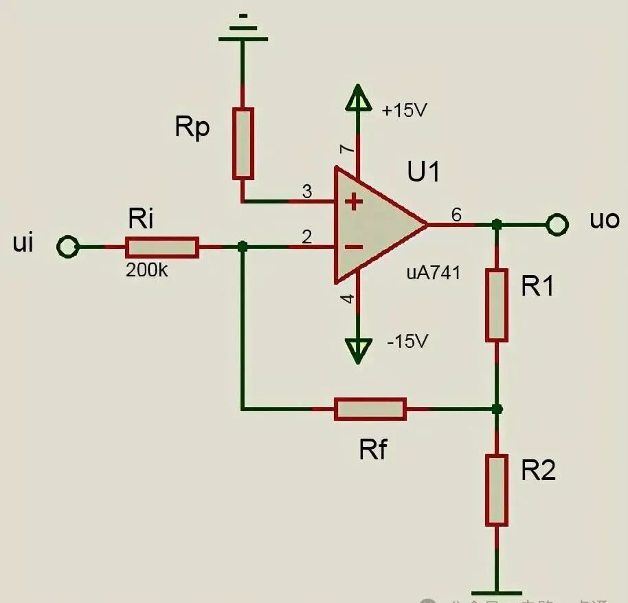

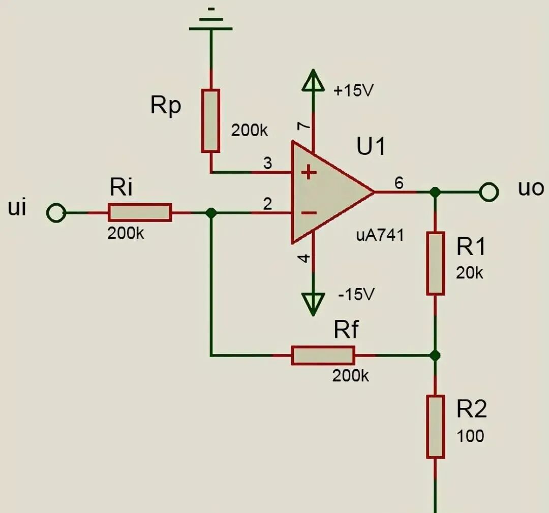

观察式子|A|=Rf/Ri,要保持|A|=200,Ri=200k不变,而使Rf减小,必须在等式右边乘一个大于1的系数,即:|A|=k*Rf/Ri,其中k>1。我们知道电阻分压比会形成一个小于1的系数,那么分压系数的倒数就大于1了。可尝试下面的电路:

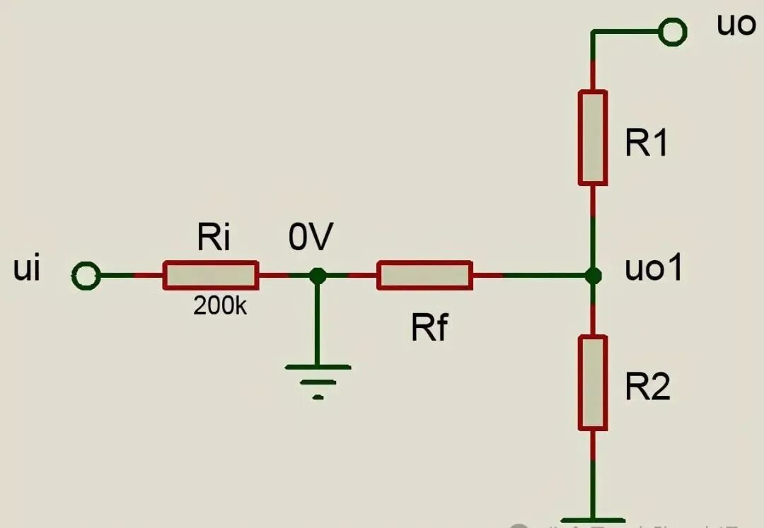

放大器对上图有如下的直观设计意图分析,教科书及全网不曾有:Ri不变,减小Rf,将导致放大倍数A减小。为了不使A减小,必须减小负反馈量,所以输出uo需分压后反馈给输入端。这样推理的前提是有如下常识:如果加大负反馈,增益(放大倍数)减小,反之增大。上面的电路可使用较小的反馈电阻实现高增益放大。二. 高增益放大电路分析根据运放的“虚短虚断”原理,可得到下面的方便计算的简化电路:放大器Ri与Rf串联,电流相等(注意电压参考方向):ui/Ri=(0-uo1)/Rf,uo1= -ui*Rf/Ri; uo被R1和R2分压:uo1=uo*R2/(R1+R2); 综合上面两式,可得到:|A|=uo/ui=Rf*(R1+R2)/(Ri*R2)。【计算】计算依据是下面的电路及公式|A|=uo/ui=Rf*(R1+R2)/(Ri*R2):放大器输出uo最大值为50mV(很小的信号),为计算方便,Rf不妨取与Ri一样的阻值200k,根据|A|=Rf*(R1+R2)/(Ri*R2),代入|A|=200,Ri=200k,Rf=200k,200=200*(R1+R2)/(200*R2),解得:R1=199R2。试凑标准阻值,R2=100Ω,R1=19900Ω=19.9k≈20k。Rp是为了使“零输入零输出”,等效电路如下:
放大器

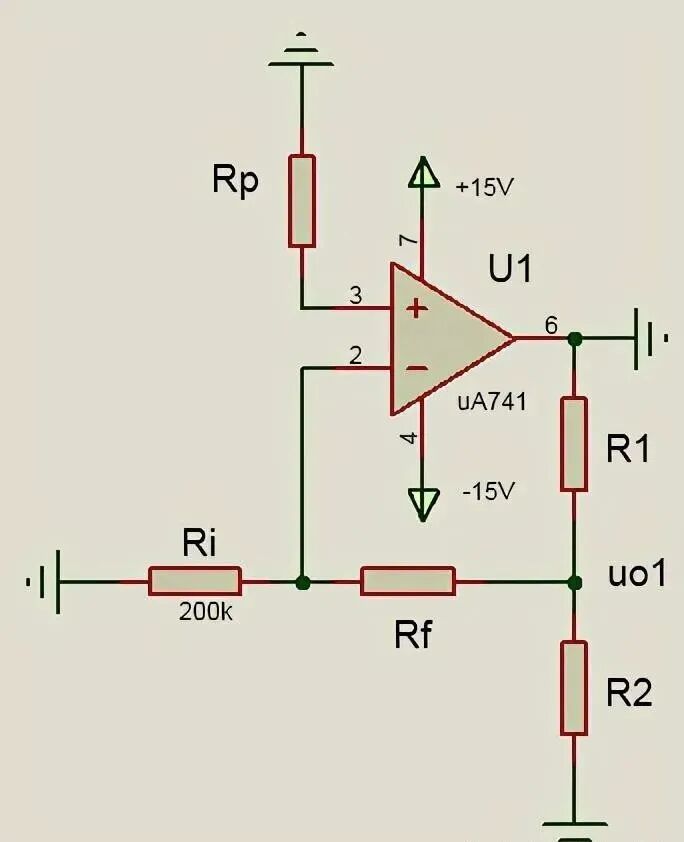

计算Rp时,因为相较于Rf,R1、R2小得多,可以认为uo1接地,于是得到下面的电路:
放大器
为使同相端与反相端平衡,Rp=Ri//Rf=200//200=200/2=100k。至此,电路构建及参数计算完毕,最终得到满足设计要求的电路:放大器
