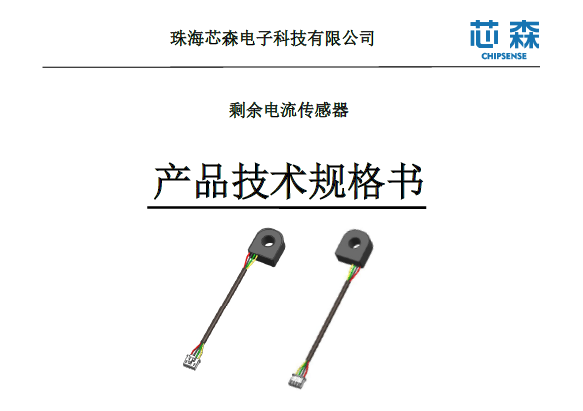

另一种思路是把信号调理、阈值判断这些功能尽量靠近传感器完成,判断结果以数字信号送给控制系统。FR1D 6 C02是一款剩余电流传感器。内部集成了B型剩余电流检测电路,TRIP引脚直接输出动作状态:正常低电平0到0.01V,剩余电流超阈值后输出高电平VDD。
数字信号不是对EMI免疫。集成架构的真正价值是把最敏感的mV级模拟信号处理尽量关在模块内部,缩短外部敏感信号路径,再把判断结果以数字电平传给控制板。充电桩里功率器件密集,这种架构能降低后级系统做抗干扰设计的难度。至于具体选分体式还是集成式,还得看整机结构、功率回路布局和EMC测试结果。

选型的时候很多人先看一个参数:6mA能不能检?但工程上要关注的远不止这个数字。FR1D 6 C02的DC_SM实际动作电流,最小4.0mA、典型5.1mA、最大6.0mA,对应国标动作范围3到6mA。不能看到典型值5.1mA就觉得裕量够了。
实际产品还得考虑温度变化、器件离散性、零点漂移、长期运行和电磁干扰。FR1D 6 C02工作温度-40℃到85℃,供电4.75到5.25V,静态功耗80mW。户外充电设备冬夏温差大,25℃实验室条件下的动作值只是个起点。真正有意义的是整机在不同温度、不同工作状态、EMC测试条件下,动作阈值还稳不稳。

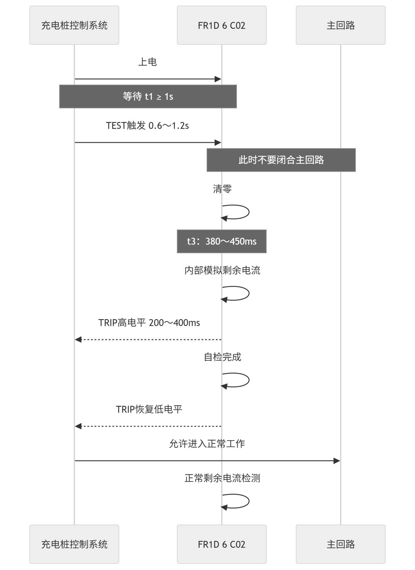

自检是另一个容易被忽略的环节
漏电保护有个特点:绝大多数时间不动作,真出故障时又必须可靠动作。检测链路自身正不正常,同样得盯着。
FR1D 6 C02提供清零和自检功能。TEST引脚对地短接0.6到1.2秒触发,模块先完成清零,再通过内部模拟剩余电流对检测功能自检,自检过程中TRIP产生200到400ms高电平信号。规格书要求系统每次上电都执行一次自检。清零和自检过程中不能闭合主回路,线路里的剩余电流会影响清零结果。
一次自检代替不了整机测试。它的作用是让控制系统在设备启动阶段确认检测链路和输出功能是否正常,同时修正零点偏移。长期运行的充电设备,这是个比较实际的可靠性设计。
