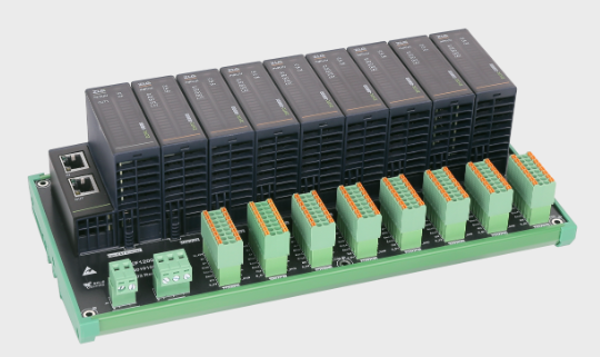

正如我们的ZMB系列底板,其PCB设计中地平面完整,分区严格,走线之间干扰讲到最低,配合模组中的防护器件,能够大大提升群脉冲抗干扰的能力。
EFT
ZMB系列插板式分线底板抵抗群脉冲,不靠硬抗屏蔽,而靠地平面固本、布线断耦合、端口做防护、结构补短板。做到接地连续、走线规整、前端滤波到位,就能真正实现:他强由他强,清风拂山岗,即便复杂电磁环境,设备依旧稳定运行。
