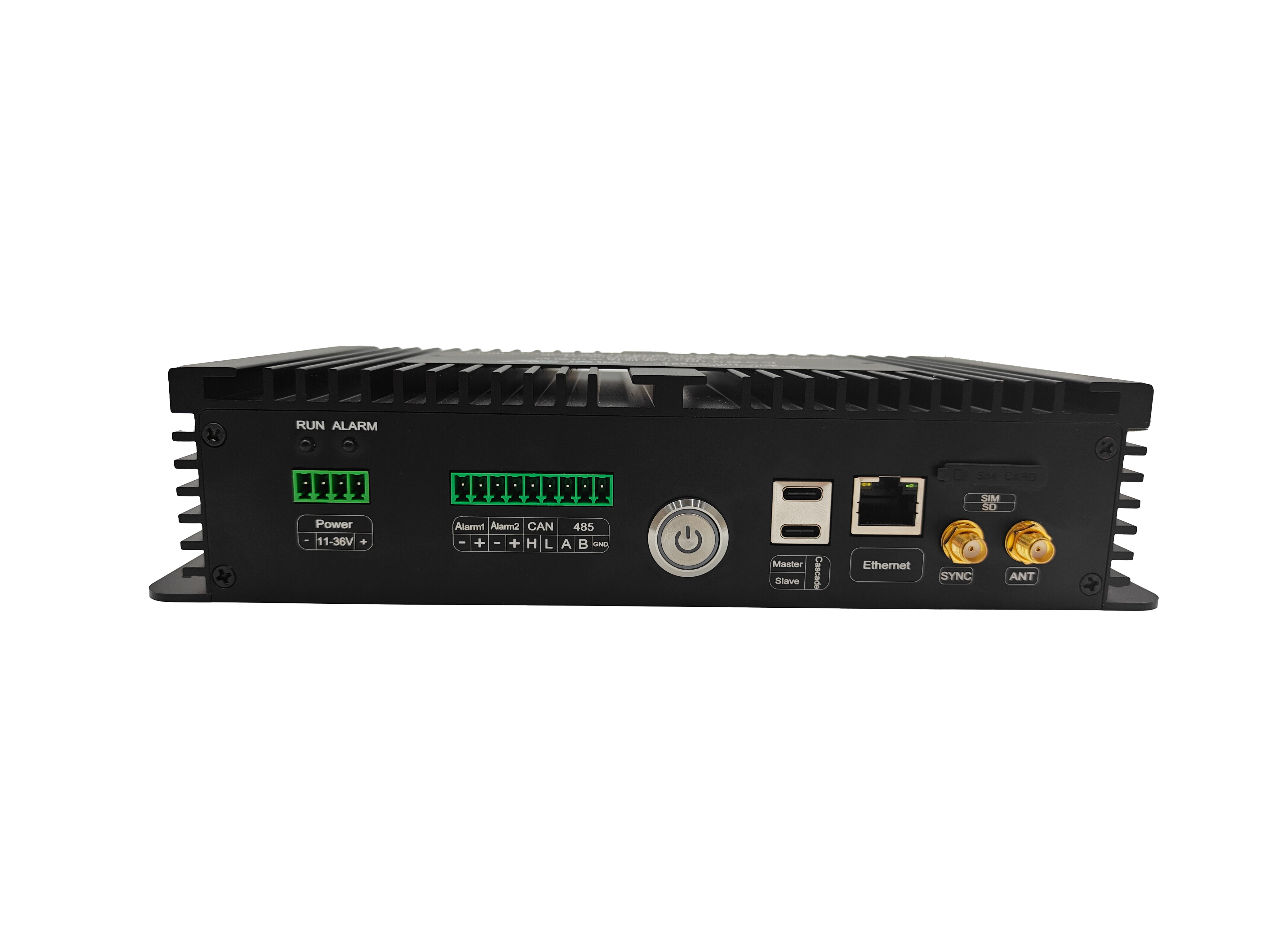

RAEM1-6 采用模块化设计,单个机箱支持 2–6 通道 灵活配置,多个机箱可同步级联,系统最高可扩展至 128 通道,适用于大型结构长期在线监测。
波形采集RAEM1-6声发射监测检测系统 波形采集RAEM1-6声发射监测检测系统 波形采集RAEM1-6声发射监测检测系统
系统采用 Linux 嵌入式平台,集成高速数据采集、同步时钟、数据缓存及网络通讯,可长期稳定运行于工业现场。

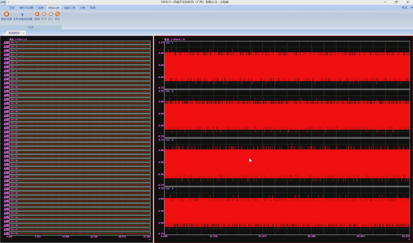

√ 全波形连续采集:16位高精度 ADC,2 Msps 连续采样,完整记录声发射原始波形。
波形采集全波形图

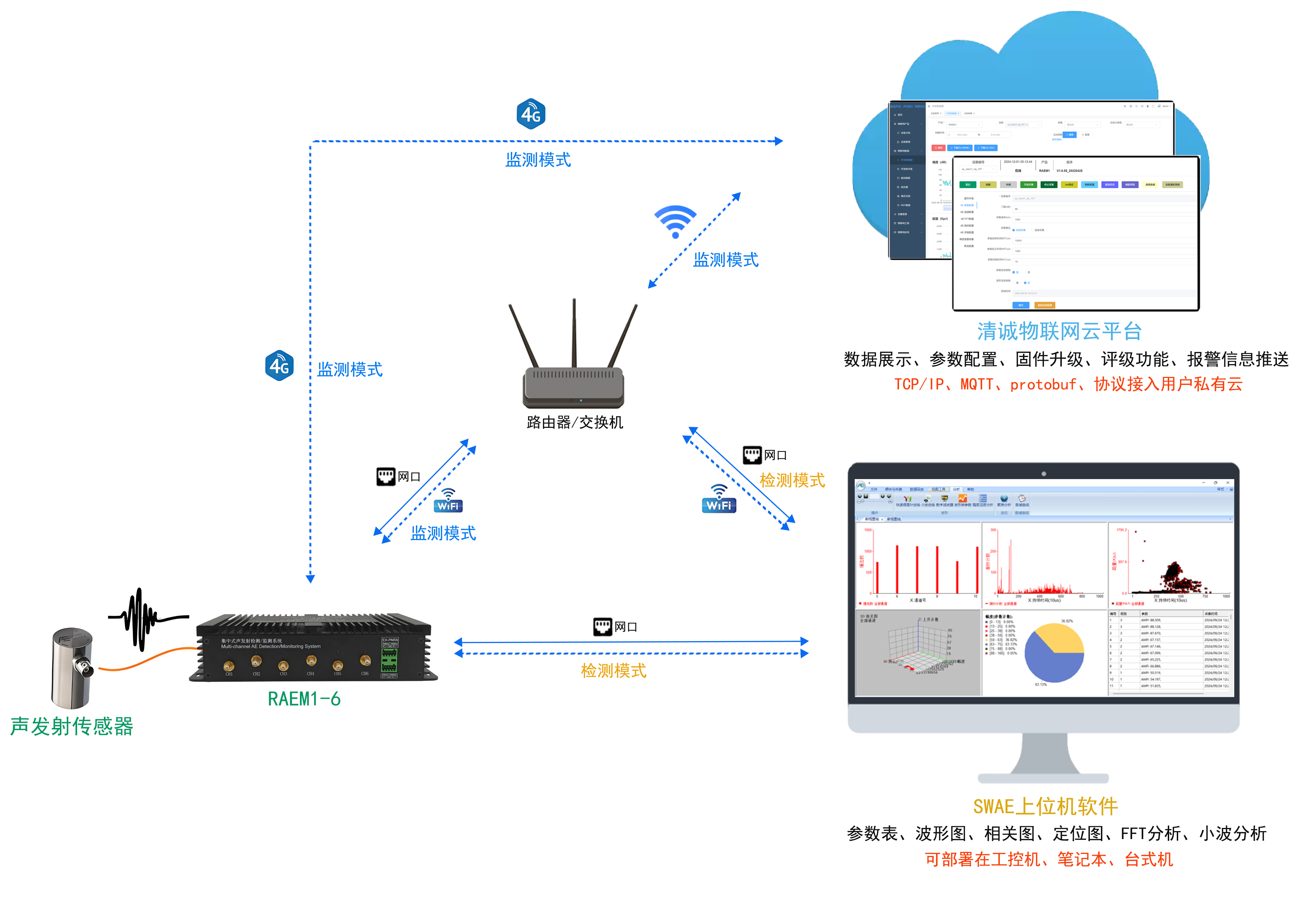

√ 多种通讯方式:支持 LAN、WiFi、4G 等通讯方式,实现本地与远程监测。
系统工作流程
RAEM1-6 不只是数据采集设备,更是一套完整的在线监测平台。从传感器采集到波形分析,再到远程管理,形成完整的数据闭环。
通过配套 SWAE 软件、云平台,用户可实时查看全波形、频谱、定位结果及历史数据,实现检测与长期监测的一体化管理。
