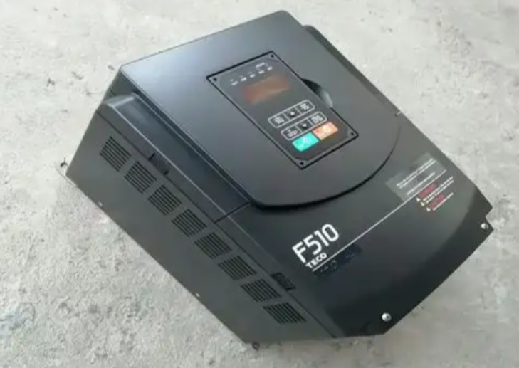

变频器用作软起动器时的参数设定
将变频器作为软起动器使用的核心,是通过设定参数来限制起动电流控制加速/减速时间,从而让电机平缓地达到额定转速,避免对电网和设备造成冲击。
