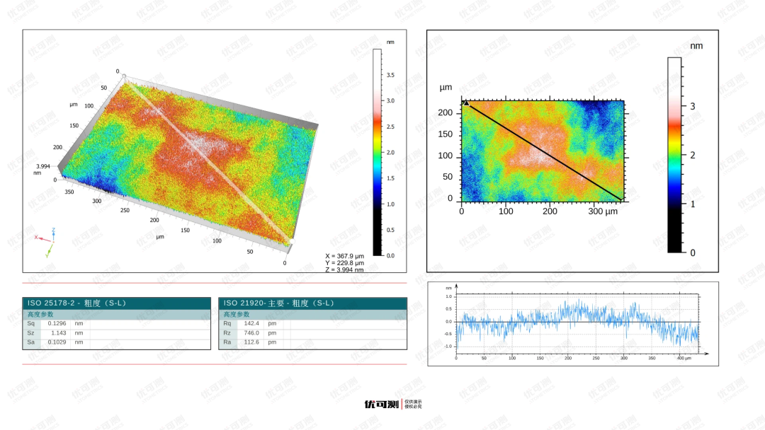

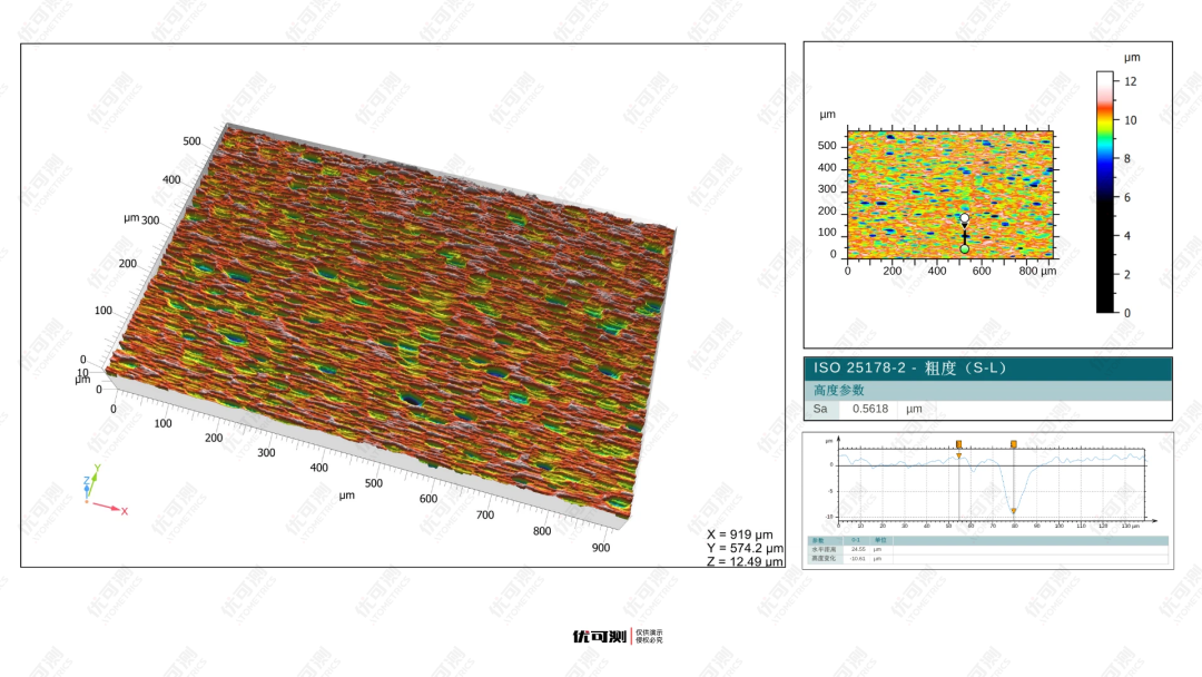

近期,某磷化铟衬底客户找到优可测,需要在衬底制造的粗抛、精抛两道工序后分别检测表面粗糙度,验收指标明确:0.2nm以内,最好能做到0.15nm,并对设备的长期稳定性提出极高要求。经评估,客户最终选定优可测白光干涉仪 AM7000 系列。
样品检测结果如下:
精密测量
AM7000系列磷化铟衬底粗抛后粗糙度测量结果
精密测量
AM7000系列磷化铟衬底精抛后粗糙度测量结果
AM7000 系列采用白光干涉非接触式测量,最高精度0.03nm,RMS重复性最高0.002nm。非接触的特性使其无需破坏样品即可评估表面及亚表面状态,适配抛光后的洁净衬底;同时,AM7000系列可以通过加装隔振台,有效隔离环境振动,保障产线环境下测量结果的稳定性与一致性。
