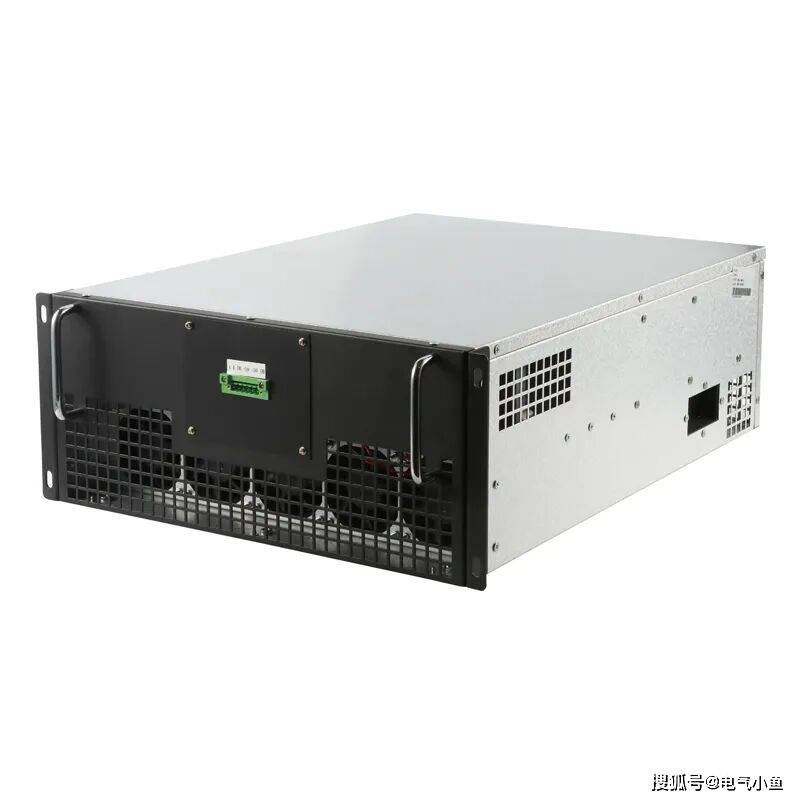

路线 B|以无功冲击为主、谐波较轻的场景——选 ANSVG 静止无功发生器
▸ 响应时间 ≤ 5ms,功率因数可稳定提到 0.98 以上
▸ 三相不平衡自动补偿
▸ 模块化并联,最大可扩到 2000A
▸ 适配变频器群、整流电源、轧机、电弧炉等冲击性负载
半导体
▲ ANSVG 静止无功发生器 模块——可机柜并联扩展到 2000A
两条路线的搭配原则是:主进线侧用 ANAPF 做集中治理,把 THDi 压到 5% 以下;分支回路侧用 ANSVG 做动态无功补偿,解决功率因数罚款和电压闪变。配合 ANHPD300 谐波保护器,3kHz-10MHz 频段的尖峰也能吸收掉,避免 PLC、DCS、伺服驱动误动作。

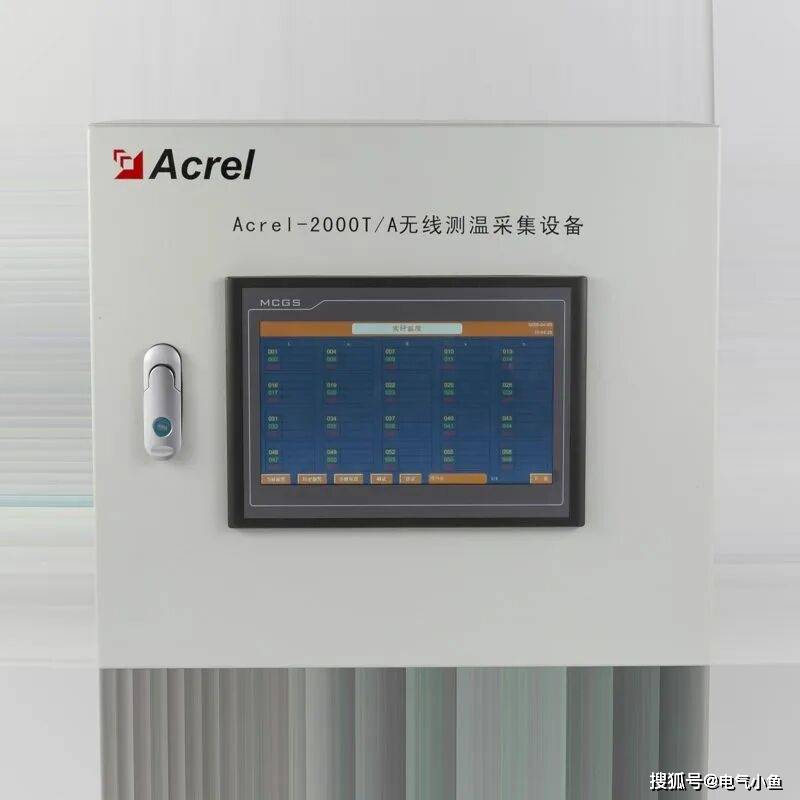

智算机房单柜功率上去后,母线接头松动就是火灾前兆。这一层用 Acrel-2000T/A 无线测温采集设备,搭配 ATE 系列无线测温传感器,直接贴在母线接头、断路器出线端、低压柜铜排上:
测温范围 -40℃ ~ +125℃,精度 ±1℃
无线 470MHz 频段传输,不破坏柜体绝缘
温度阈值多级告警,支持声光 + 短信 + 平台推送
与 Acrel-2000 变电所运维云平台无缝对接,温度曲线可回溯 24 个月
半导体
▲ Acrel-2000T/A 无线测温采集设备——Acrel-2000 变电所运维云平台 前端采集
云平台这一端,Acrel-2000 变电所运维云平台统一接所有数据:电能质量事件、母线温度、三相电流、负荷曲线、设备台账、巡检工单一屏可查。平台支持 B/S 架构 + 移动 APP 双端访问,运维班长拿手机就能看每台柜子的实时温度。

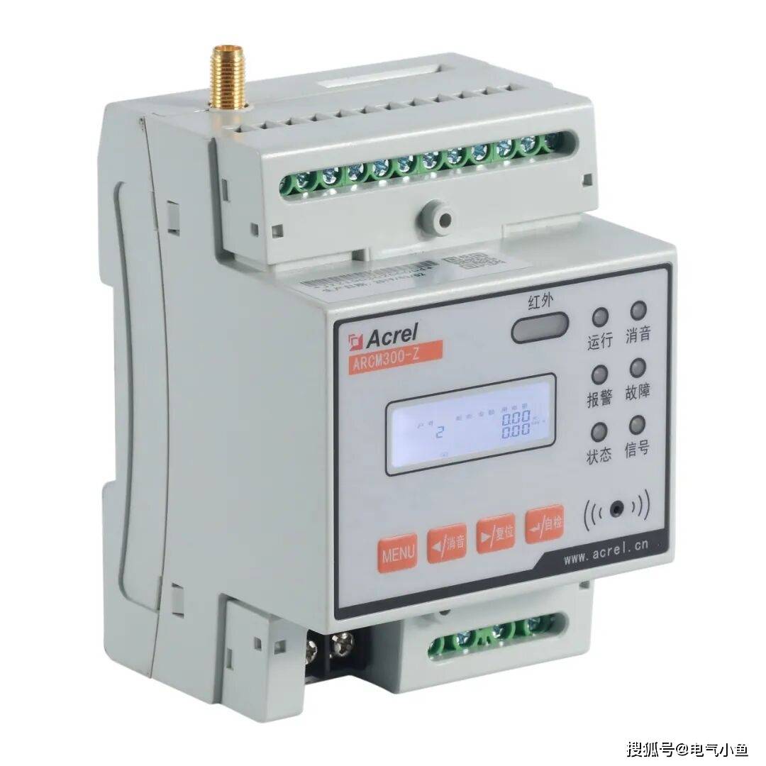

半导体厂房里 NMP、异丙醇、光刻胶等化学品集中,一旦配电柜侧出现剩余电流超标或线缆异常温升,必须在毫秒级切断,否则就是连环事故。这一层用 ARCM300-Z 电气火灾监控探测器,配套剩余电流互感器 + 测温传感器,实现:
剩余电流监测,剩余电流超限自动脱扣
线缆温度多回路巡检,阈值分级告警
事件记录带时标,便于事后追溯
通过 RS485 接入 Acrel-2000 平台,与测温、电能质量数据统一管理
半导体
▲ ARCM300-Z 电气火灾监控探测器——半导体厂房配电末端兜底
