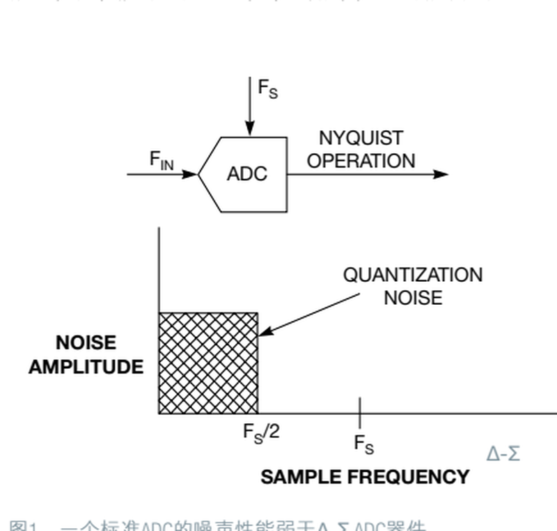

理想ADC把连续输入量化为离散码,标称位数定义码宽和理想量化阶梯。

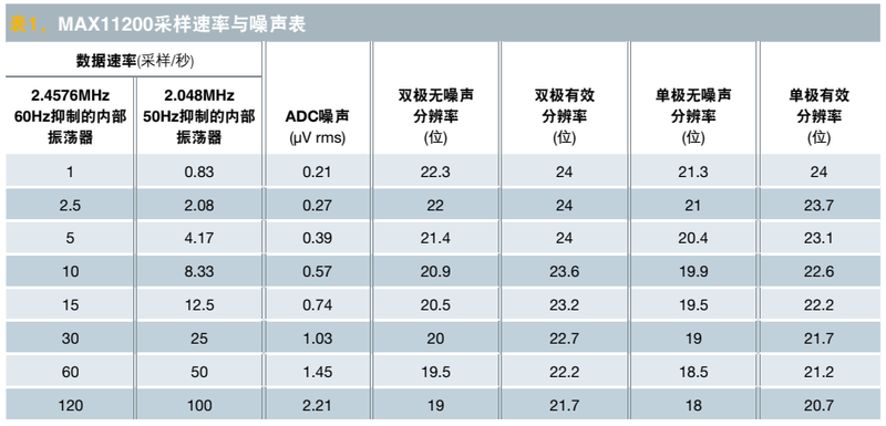

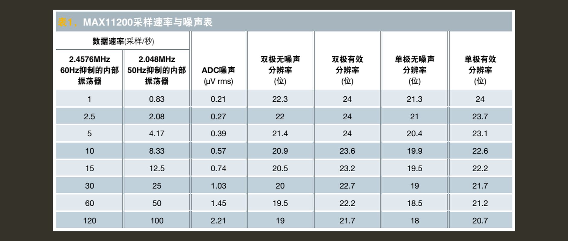

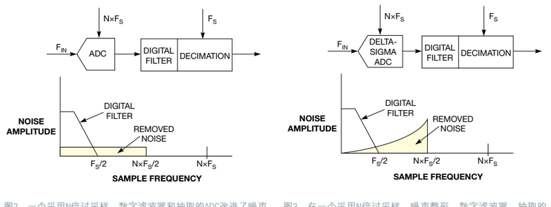

高分辨率Σ-Δ ADC尤其常见这种差别。内部调制器、数字滤波与过采样可以提供很细的输出码,但数据速率改变会连带改变噪声带宽。速率降低时,RMS噪声可能下降;速率提高后,响应更快,稳定可用位数却可能减少。脱离速率与增益谈“多少位有效”,没有可比性。

标准ADC与过采样转换器的噪声分布不同。

答:输入短接或施加稳定直流时,可根据输出码的RMS分布计算有效分辨率;若关心读数是否肉眼稳定,还会看峰峰值噪声对应的无噪声分辨率。RMS指标适合噪声预算,峰峰值指标更接近一段观测窗口内会跳多少码。两者统计定义不同,不能互相替代。
无噪声位数通常比基于RMS噪声得到的有效位数更低,因为峰峰值覆盖了更宽的波动范围,而且与记录长度和统计方法有关。若数据手册给出表格,应同时确认输入配置、增益、参考电压、数据速率和数字滤波模式。只抄表中最大的一个数字,很可能抄到了完全不同的工况。

过采样、数字滤波与噪声整形会改变带内噪声。
