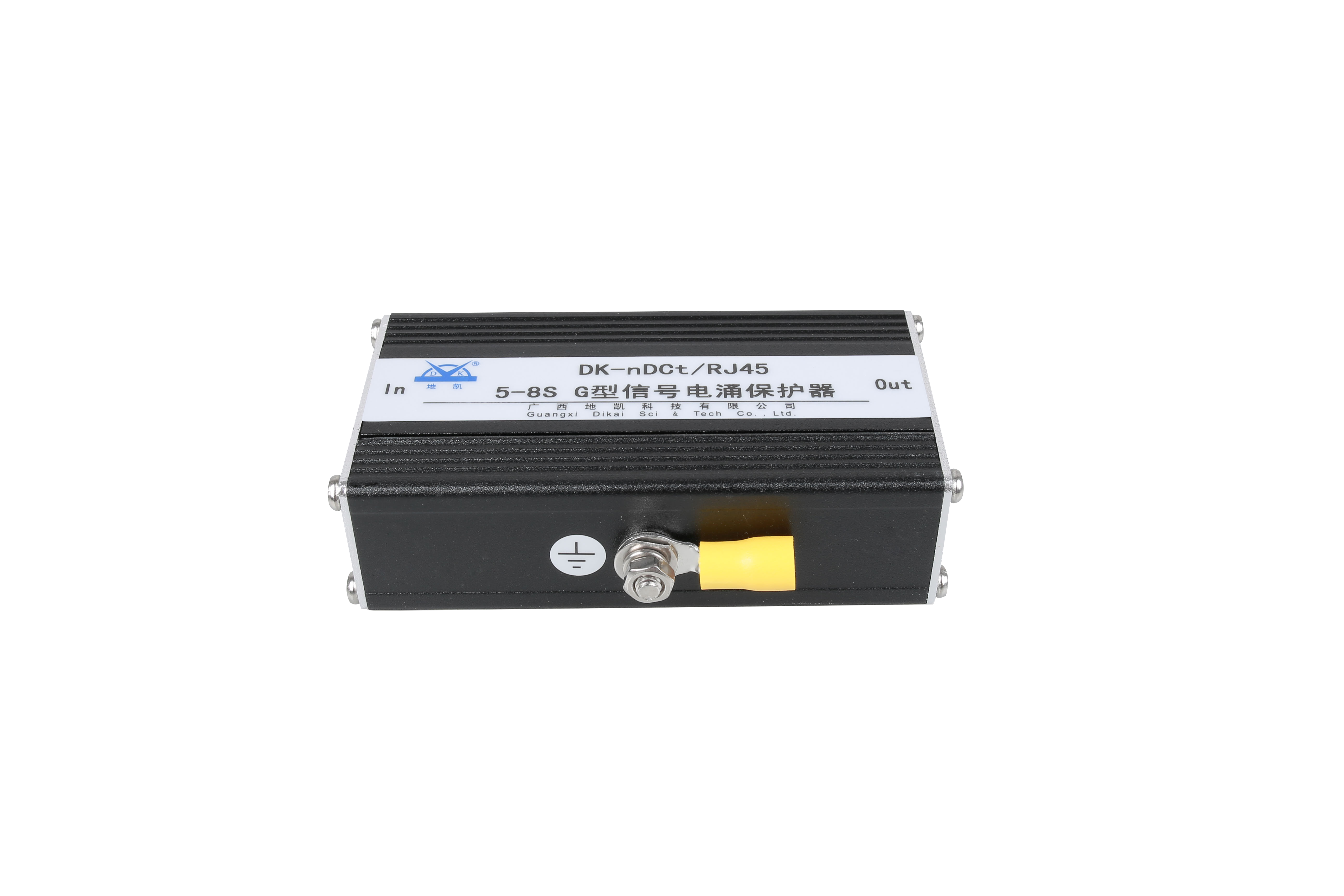

二、地凯科技高清监控摄像机二合一信号浪涌保护器的优势
二合一SPD是一种针对网络高清摄像机设计的专用浪涌保护器,其核心特点是集电源线路浪涌保护和信号线路浪涌保护于一体。传统方案需为电源线路和网络信号分别配置两种SPD,不仅安装繁琐,还容易因线路分散导致保护失效。二合一SPD将电源线路和网络信号线路的多级浪涌保护电路集成于单一模块中,通过串联方式安装在摄像机前端,可同步吸收两条线路中的雷电浪涌能量。
其核心优势体现在:一是实现电源和信号双重防护,可同时防护直流电源输入端(如12V、24V)和网络信号端(如RJ45接口);二是通流容量大,冲击电流Imax(8/20μs)可达20kA,标称放电电流In可达10kA;三是响应速度快,响应时间<25ns;四是插入损耗低,通常<0.5dB,保证高清视频码流不受干扰;五是适配性强,支持100Mbps或1Gbps带宽,满足H.265/H.264高清网络视频流传输要求。产品设计符合GB/T 18802.21-2016及GB/T 18802.11-2020标准。安装时二合一SPD应尽可能靠近网络摄像机安装,以减少雷电流在电缆中的分布影响。
浪涌保护器二合一信号浪涌保护器,信号防雷器,信号SPD 浪涌保护器二合一信号浪涌保护器,信号防雷器,信号SPD 浪涌保护器二合一信号浪涌保护器,信号防雷器,信号SPD
