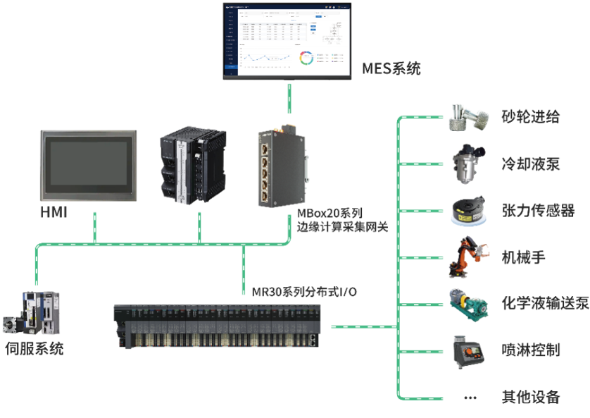

某企业硅片切割清洗生产线采用欧姆龙 PLC + 明达 MR30 系列高性能分布式 I/O + MBox20边缘计算网关的整体方案,通过 EtherCAT 总线实现高速协同控制,覆盖切断、切片、脱胶、蚀刻、RCA 清洗、干燥、检测生产全流程。
网络架构
方案选用欧姆龙 系列 PLC 作为主控制器,基于EtherCAT高速实时总线搭建毫秒级协同控制网络,MR30分布式IO按工位就近部署,通过数字量输入、模拟量输入、数字量输出、模拟量输出等模块精准匹配现场设备信号,实现全点位精细化采集与闭环控制。
MBox20边缘计算网关实时汇聚MR30分布式IO采集的全点位设备状态、工艺参数、运行数据、故障信息,同时对接欧姆龙PLC控制系统,打通OT控制层与IT管理层壁垒,将全量数据实时上传至工厂MES系统。
