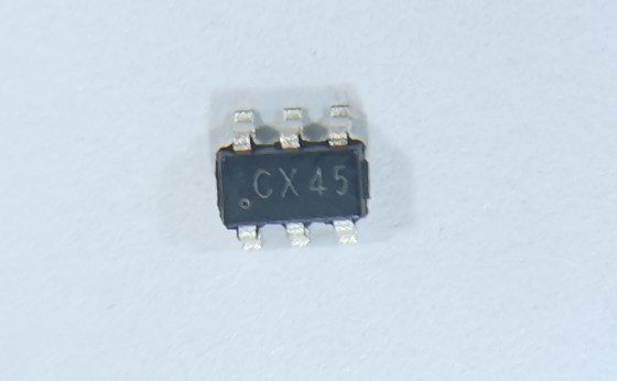

随着工艺演进,单板上 1.2V/1.8V/3.3V/5V 多种逻辑电平并存已成常态。电平转换设计不到位,轻则通信偶发失败,重则 IO 击穿。本文以灵星芯微(LX 品牌)SN74LVC1T45 单路双电源总线收发器为例,梳理设计要点。

一、双电源域划分
VCCA、VCCB 分别接 A、B 两侧电压域,范围均 1.65V~5.5V。划分时令 A 侧为低压域、B 侧为高压域,方向信号据此设定。
二、DIR 方向控制
DIR 高=A→B,低=B→A。由主控方向信号(如读/写、片选)驱动;纯单向场景可用上/下拉固定,省 GPIO。务必在总线空闲时切换 DIR,避免半字节错位。
电平转换
三、上电顺序与 IOFF 部分断电
两域可独立上电,建议先建立两侧电源再传输数据;每侧靠近引脚放置 0.1μF 旁路。某一侧掉电时,IOFF 结构阻止电流倒灌,保护带电侧。
四、旁路与走线
· 每侧电源到地 0.1μF 陶瓷电容,尽量靠近封装;
· DIR 走线短、避免容性负载导致方向误判;
· 高速信号注意 A/B 两侧速率受 VCCA/VCCB 组合限制(见规格书)。
