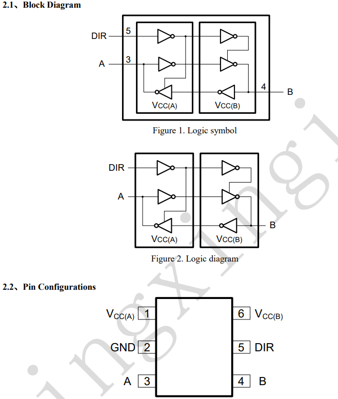

SN74LVC1T45 的 DIR 与 OE 控制脚设计规范
SN74LVC1T45 是带 DIR 方向控制的双电源总线收发器。它性能稳、替代方便,但要“听话”地工作,DIR 和 OE 两个控制脚必须接对。整理一份设计规范。
DIR
一、DIR:方向由你定
DIR 高=A→B,DIR 低=B→A。芯片不自动判断方向,完全听 DIR。
· 有方向信号(SPI 读写、并口片选)→ 直接驱动 DIR,最稳;
· 纯单向 → 上拉固定高或下拉固定低,省一个 GPIO;
· 切换必须发生在总线空闲时,否则数据错位。
二、OE:输出使能
OE 为低时端口正常收发;OE 为高时输出为高阻,A/B 隔离。
· 上电初期若两侧电源未稳,可先把 OE 拉高隔离,电源稳定后再拉低使能;
· 多电压域热插拔场景,用 OE 做“先隔离、后通信”的时序保护。
三、上电与断电
VCCA、VCCB 可独立上电,建议两侧电源建立后再使能通信;任一侧掉电时,IOFF 特性阻止电流倒灌,配合 OE 隔离更稳妥。每侧供电就近放置 0.1μF 旁路。
四、工程 checklist
· DIR 是否由正确的方向信号驱动?
· 纯单向场景 DIR 是否用上/下拉固定,避免浮空?
· OE 上电时序是否先隔离后使能?
· 两侧旁路电容是否到位?
